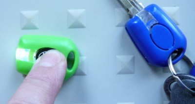

Klassz ötlet. Pici helyen elfér, ezért könnyű beépíteni, fényt meg bőségesen eleget ad, (én még zseblámpának is használtam egy ilyen gyújtót,egy dohányostól kölcsönkérvén, amikor valami elbújt csavart kellett kibányásznom egy mély furatból.)Sőt van is ilyesmim itthon 1-2 plusz példány: kulcsjelölő címkébe épített ledes világító
