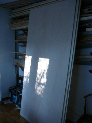

Megmondom, konkrétan mi van:
A NATI Bázisnál szoktam nyír rétegelt lemezből tankolni. Mint jeleztem, egy tábla B/B 6mm 1525x1525 nyír lemez ára itt 2800 és 3200 Ft között mozog. Most készülök minimum 20 táblát beszerezni. Erre legkésőbb 4-6 hét múlva sor kerül. S most számoljunk:
Ha táblánként 500 Ft-al olcsóbb valahol, az 20 táblánál már 10 ezer pénzecske. Ha tételesen épp arra van dolgom (pl Szentendre, vagy Visegrád, ahova épp holnap indulok), akkor csak egy utánfutó és néhány óra pluszmunka árán a zsebemben maradhat akár a teljes árkülönbözet.Arra időm nincs, hogy minden árat folyamatosan monitorozzak az országban, de ha valaki beleszalad a kérdésembe, mint most épp Te, hát miért hagynám ki?
A fa alapanyag áraknak nagy szórása van. Most pl a szélezetlen hárs érdekelt. Egyik beszállítóm br 100-ért szerzi be Pest környékéről légszárazon, én pedig az imént találtam a világhálón valahol dunántúlon nettó 60-ért műszárítottat ugyanabban a minőségben. 2 m3-nél ez jelentős árkülönbség ahhoz, h rászervezzek a dologra.

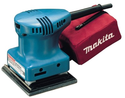

Így elsőre ez a kis makita rezgő egészen jó. Viszonylag hangos, de dolgozik is. Majd meglátom, hogy a gyakorlatban miként válik be, természetesen nem olyan anyagleválasztáshoz szántam, mint a szalagcsiszolót. Sőt, az néha gond is, ha túlságosan harap egy gép.
Ahogyan látom, ezekhez a gépekhez nem érdemes kész tépőzáras lapokat venni, hanem inkább méterben szalagot és azt otthon darabolni. Mivel érdemes lyukasztgatni? Feltételezem sűrűn köszörülhetem a megfelelő méretű lyukasztómat, ha azzal csinálom... -

Azt mond már el nekem, hogy a deltacsiszoló miben különbözik egy téglalap forma rezgőcsiszolótól? Túl azon, hogy az egyik háromszög forma, a másik meg 90fokos? Én abban hitben élek, hogy mindkettő ugyanúgy rezeg; lehet, hogy nem?
Van egyébként nekem egy ilyen deltacsiszolónak nevezett marokzsibbasztóm, ami idegesítően gyenge és legfeljebb ott jó, ahova csak ekkora fej fér be, meg van egy lidlis csiszolóm is, ez egy fokkal többet ér.
Valószínűleg az a baj, hogy szalagcsiszolókhoz vagyok szokva, és annak az anyagleválasztása léptékekkel nagyobb.
Na, mindegy, majd meglátjuk, hogy ez a makita rezgőcsiszoló mire elég. -

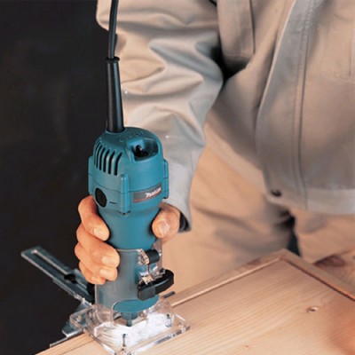

Gondolom, nem profi és nem ipari mennyiségű marásra gondoltál.
Adtak a B&D-dhez hat db marókést is. Ez elég jó alapkészlet. Ha ennél többre gondolsz, akkor keress rá az Extool-tól (Vigyázat, nem Expert! Egy cég gyártja, de nem egy minőség.) úgy 25 db-os készletre saccra 15 ezer pénzért. Alu kofferban adják, elviselhető minőség, ha nem nagy léptékkel használod.

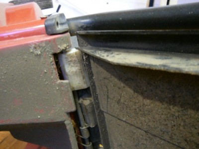

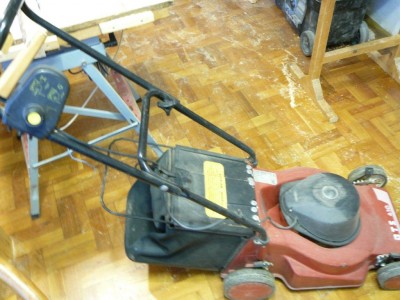

Fűnyíró:.motorindító kondenzátor csere párszáz ft alkatrészköltség , fűgyűjtő fedél 10év alatt elrepedezett a forgástengely körül és a rugóknál amik leszorították.Ez komolyabb nehézséggel járt mert sok hely nem volt anyaggal helyettesíteni a 1,5mmm vastag gyűjtőfedő forgáspontját (lecserélni nem akartam)meg nem derékszögű alkatrészeket kellett készítsek beleA késtartó műanyag szakítótárcsát pedig nem árulnak hozzá , ezért egy más típusét kellett ékpályásra kireszeljem (dekopírfűrész , éles favéső 10 p munka )azóta is tökéletesen megy , sőt 5mm-es átmérőjű ágakat le szoktam darálni vele nagyon gyorsan sövénnyírás után,(5-öd akkora helyen elfér utána, és nem kell órákat égetni ami nagyon környezetszennyező hanem lehet komposztálni, és termőtalaj lesz belőle, vagy elviszi a szemetes ha bezsákolom) .
Ezt 2 éve javítottam meg azóta is kifogástalanul működik , nem repedezik tovább mert a kritikus felületeket olymódon megerősítettem , hogy 10 éves korában erősebb, mint a gyári új újkorában...Ja a kapcsolójának műanyag fogantyúját kb tőből ( kölcsönadtam és) letörték 8000Ft lett volna akkor rá egy ilyen biztonsági kapcsoló..(ez al kapcsoló típus nem szétszedhető ) Inkább 1 órát rászántam és bükkfával pótoltam a letört részt .Ennek 8 éve.Ma semlötyög, tökéletesen működik (más már nyilván vett volna egy új fűnyírót amiból is ez a késméret és teljesítmény , csapágyazott kerék stb szóval minőség kb 30-40000Ft, alternatíva , csak menni kell túlórázni valami agyi tevékenységet nem igénylő munkába)Aki ilyent végez az ne sértődjön meg nem én küldtem a pályaválaszásin oda és nem én momdom neki hogy maradjon ott.Mindenki gondolkodása fejleszthető, én azért írkálok hátha aki elovassa el kezd gondolkodni hogy másként is lehet, mint ahogy megparancsolták neki a konzumcikk gyártó nagy válallatok.(saját érdekeiket követve) : dobd ki végy újat azt is dobd ki minnél hamarabb annál boldogabb leszel ...Ettől????
