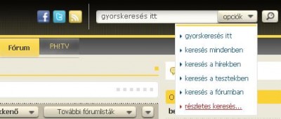

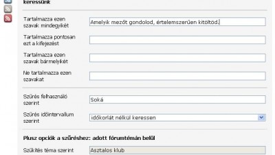

De idióta és figyelmetlen annál inkább. Ha most megkérdezted volna, hogy keresésnél van-e felhasználói opció, akkor rávágtam volna, hogy nincs. mdk linkjéből kibogarásztam, hogy a keresőt használja, gyorsan meg is néztem, próbáltam így-úgy, és egyszerűen nem láttam meg a Szűrés felhasználó szerint opciót, pedig ott volt az orrom előtt.
Ilyenkor mindig rádöbbenek arra, amit még tanítok is, hogy a látást mennyire befolyásolják bizonyos prekoncepcióink...
