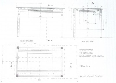

borat26
#11328
Hát ha nem ragaszkodsz az 1m széleshez akkor elég a 80cm, mivel azon már kényelmesen elfér egy ember az asztal végénél és akik oldalt ülnek azok is csak ~50cm tudnak kényelmesen benyúlni az asztal fölé. Ezért szoktak 80cm környékén lenni az étkezőasztalok, persze ha mulatozás közbe lesz asztalon táncolás is, akkor inkább az 1m.
Ha maradunk a 80cm-nél akkor lehet 2db 80x80-as lap amit széthúzol egy egyszerű villás kihúzóval és mehet közéjük 1db, esetleg 2db 30cm-es vendéglap amivel 190/220cm-es lenne az asztal attól függően hányan vagytok.
Fecskefark alakú grat merevítést tegyél bele az aljába mindenképpen a lapoknak/vendéglapoknak, mert elfog görbülni. -

borat26
Winner_hun
#11325
Köszönöm a rajz feltöltését.
mdk01 nos nem ragaszkodom ehhez a típushoz, de mindenképp szeretnék nagyobbítható asztallapot. Mondjuk gondoltam az elfordíthatóra, de az meg nem tettszik.
asztal lábazat: tölgy
asztal lapja tölgy + akác.asztallap mérete: 2000x1000 jelenterv szerint Erre szeretnék vmi kisebbítő megoldást.
Esetleg gyakorlati ötlet?????

A nagyobbítható asztalok csúcsa
...ha asztalos leszek biztosan fogok csinálni egyet. Nagyon mozgatja a fantáziámat :-))))

borat26
Tudna vki nekem méretezés nélküli rajzot adni(akár könyvből kimásolva, akár konkrét rajzod) kifordítható vendéglapú nagyobbítható asztalról?
Vagy akár konkrétan a nagyobbítható lapú asztalokról keresek könyvet:
pl:
Raffay László - Faipari szerkezettan
Ágfalvi Flóra - Faipari szerkezettan, szakrajz I-II:De jöhet bármi, ami konkrétan ilyen asztalról szól.

Van ipari (kézi) marógépem, lemarhatom olyan pontosságig, ahogy igényled a kivitelezhetőség határain belül.(pontosan dolgozok)
3 fajta fám van jelenleg ,borovifenyő 1 éve pihen, bükk 2 hónapja pihen,és tölgy ami többéve van nálam.(Eltekintve egy dió stafnitól ami nem tudom kiadná-e a méretet.)
Ez alapján a tölgyet tudnám ajánlani

Más fád is van esetleg, ami sokéve szárad már? A bükk nem tetszik
. Lehet cseresznye, dió, tölgy, vagy egzóta.
Végülis a körfürészes nagyolás is megfelelő; igazából, ha két oldala (egymás melletti) meg van gyalulva, akkor ahhoz már tudok illeszteni. A nagyolásnál mit jelent a pontosság egyébként? (Iszonyat lassan dolgozik a kis marógép, ezért minden mm számít. Mondjuk nem is erre van kitalálva.)jimy_l
