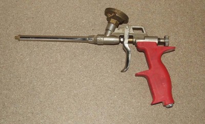

Márton111 #8208 üzenetére

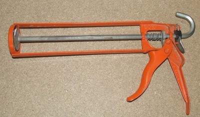

Nemrég vettem ilyen cső szerű kinyomót, a boltos beszélt rá, hogy ez nagyon jó. Utáltam vele dolgozni nagyon. Szerencsére nemrég elvesztettem, és vettem egy olyan nyitottat, amiről valaki rakott fel egy képet is.
Hogy miért utáltam: órmótlan, finoman dolgozni vele nehéz, nehéz benne forgatni a tubust, ez utóbbit utáltam benne a legjobban. -

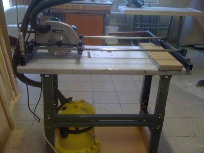

Amúgy maga a körfűrészgép állítható függőlegesen a saját hagyományos állító csavarjával
Márton111
Annak a feje 90 fokban billenthető (gondolom) hogy keresztbe is tudjon vágni (függ lapszabászoknál úgy szokás.Különben túl egyszerű volna egy olyat építeni
ja jó másra gondoltam
Függőleges állítás a 2 zártszelvény 4végébe 1-1 menetes orsó csak valahogy szinkronban volna igazi pl a 4 tengelyere 1-1 fogaskerék egy bicikli lánccal összekötve

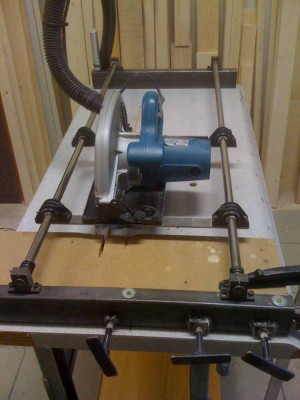

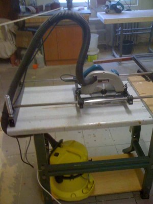

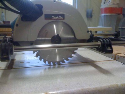

jimy_l
No, a beígért képek!
Kicsit kezdetleges, de két éve egy álmatlan éjszaka alatt készült.
A porszívót egy mágnes kapcsoló működteti, csak akkor megy amikor a fűrész is.
Az anyagot még sosem kapta fel, pedig csak kézzel fogom le.
Már megvan hozzá egy masszívabb asztal, és hosszabb rudak. -

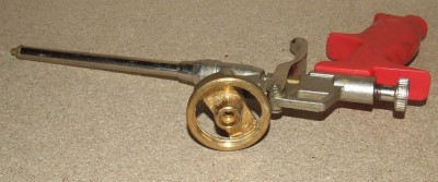

(Használat előtt priccold le jól vízzel a felületet, ahova szánod! Nem csak a tapadását erősíted vele jócskán, hanem a kötését is gyorsítod.)De!
A Purhabhoz nem kell semmi kinyomópisztoly, az aerosollal működik. Adnak hozzá pucát, azt ne felejtsd a boltban! -

[szilikon kinyomó azt írja profi , első ránézésre erős, ára 2000Ft nem túl drága ]
Purhabból a télit szoktam használni, mert az időben megköt (Nem pisztolyosat) -

Keresek purhab, szilikon kinyomópisztolyt nem gagyit?
Kinek mi jött be és Purhab márkára is kíváncsi vagyok ár/érték arányban...

hát most néztem 16-os rúd 2m(csak 1m kell de egyben adják ) 8000+ áfa 4 csapágy 4x1100+ áfa 15500Ft ennél azért jóval barátságosabb ár kéne.És nem tudom 16-os rúd 50cm-en eléggé stabil lenne-e középen behajolhat 10kg alatt (1mm is számít!) Esetleg lehet rövidebb rudakkal elvégre csak 20cm-t kell mozogjon.
