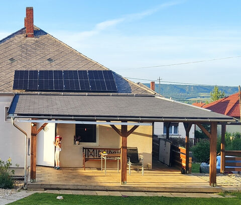

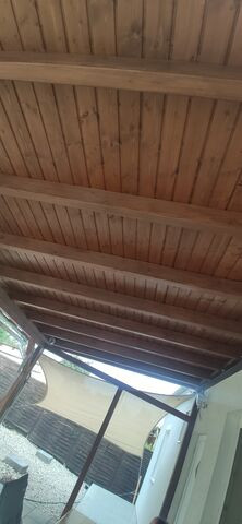

Én pontosan így építettem. 10x10, és 7,5x15. Évek óta áll, komoly viharokat is bírta. Annyi, hogy ha a vizes hó megáll rajta az elég ijesztően behajlítja a 70-es közt. De kicsit megpiszkálva lecsúszik. Én teljes táblában vettem majd 70x4000-es csíkokban raktam fel, gumira alu szórítókkal...ahogy a nagykönyvben szerepel. És most az évek alatti negatív tapasztalatok...
Valami kibaszott meleg volt alatta, mondjuk nálunk délután folyamatosan tűzött rá a nap. Hiába volt napvitorla... Ha napsütés/felhő nyorsan váltakozott akkor pattogott a hőtágulás miatt. Igaz, hogy a gumiban tud igazodni de azért meg is kell szorítani... Bronz színű volt, de a környék koromszennyeződése nagyon frankón látszott rajta télen.
Hogy miért múltidő? Hát meguntuk hogy az egyre melegebb nyarak alatt nem lehet a teraszon megmaradni. Szóval most zsindely lett...ég és föld.Lentől is marha jól néz ki
Kicsit megerősítettem az oszlopokat meg a gerendákat. Mindegyik kapott egy társat
Amúgy az elgondolásod teljesen jó, de én sokkal sűrűbben raktam a szarufákat. De nálam kisebb a lejtés. Szomszédasszonynál is így nagy táblában van, működik...
De mondom komoly szeleket, viharokat, havakat kibírt.

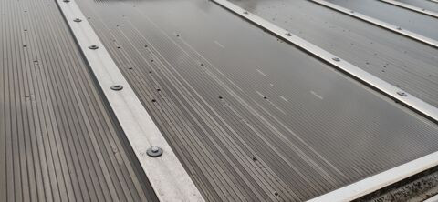

Ja a mai szösszenet. Jó kis száraz jég volt ma. Van egy kisebb rész az maradt polikarbonát, de ma elhasalt. Nem tudom pontosan hány éves...jópár. Nem olcsó szart vettem annó, de úgy látszik az idő dolgozik... Olyan százezres kár... meglátjuk fizet-e a biztosító... -

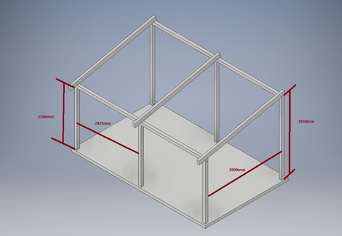

wreakz #67105 üzenetére
Szia,
10mm polikarbonátnál max 70cm szarufaköz lehet ha jól emlékszem. Nézd át az Aplast útmutatóit.
10x10 gerenda közel 2.5m fesztávon nekem karcsúnak tűnik 15x15-nél is ez a max fesztáv kb., de ezekhez szoktam szaktanácsot kérni faipari mérnököktől.
7.5x15 szarufa az jó lesz.
Kármi jó úgy.
Napvitorlának szintén járj utána, azt rendesen ki kell feszíteni, általában más szerkezetet kíván. -

wreakz
Remélem jó helyen járok.
Nem vagyok jártas a terasz építésbe viszont belefognék mint lelkes amatőr.
Alapvetően ezekkel az alapanyagokba dolgoznék:
10x10 gyalult gerenda.
7,5x15 gyalult szarufa
10mm polikarbonát vagy napvitorla kezdetben.
Alapvetően ez lenne a felállás:1-1 szarufa felkerülne még a kettő közé. Csak akkor jutott eszembe mikor már kirajzoltam paintbe.
Kálmi kialakításánál ez megfelelő ? https://cdn.rios.hu/dl/upc/2024-08/19/457061_tbg8xtjwykggmtod_kalmi.png
Minden építőjellegű kritikát elfogadok
