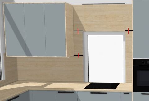

Én így csinálnám meg:
Fekete csíknál lenne darabolva, azaz téglaglap alakú elemekből építeném fel, a piros pedig a lamello helye. Amúgy lamellot csak akkor tennék, ha nagyon nem sík a fal és mindenképp kell a segítség az illesztéshez, különben elhagynám, fölösleges. Sima építési ragasztóval fel tudod az egészet ragasztani, úgy hogy dió nagyságú mennyiséget nyomsz ki 20-30 centinként. Felhelyezés után még szépen be tudod igazítani a lapokat, aztán meg is húz a ragasztó és megtartja.
1 darab lapból szerintem nagyon macerás lenne ezt megcsinálni és sok fölösleget maradna.
Illetve ha van hely az ablak tokja mellett úgy hogy ki lehet nyitni, akkor még be is lehetne fordulni a lapokkal az ablaknál körbe, az még jól tud mutatni. -

Köszönöm, a kérdés viszont erre is áll. Vajon össze lehet ezt az alakot házilag legózni (téglalap alakú) darabokból, vagy egy táblából lenne érdemes kivágni? Ez utóbbi esetben az élfóliázást nekem kellene megoldani, viszont ha darabokbol is összerakható, akkor a szabászatban meg tudnám csinaltatni vízállóra. Ha darabokból lenne akkor erdemes lehet lamellózni?

Mekkora méretre van szükséged? Csak mert a konyhai hátfalnak szánt lapok pl Eggernél 4100x640mm nagyságúak, azt azért riktán kell toldani, és 8mm vastagok. Amúgy meg ha normál 18as lapból csinálnád, azt az 1 centit kétlem hogy bármikor is hiányolnád és amiatt lenne kevés helyed.
