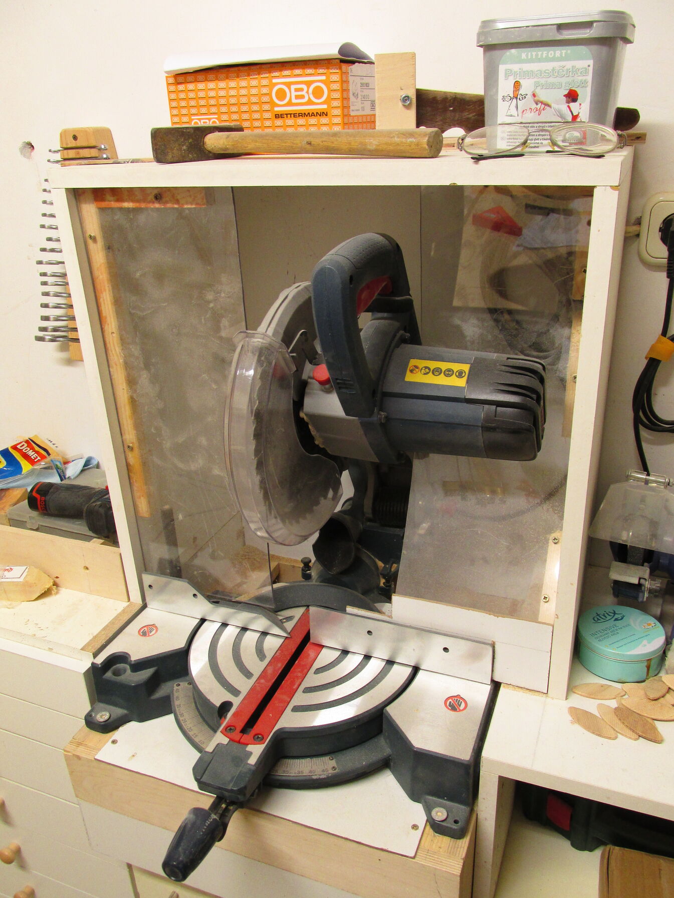

Ez szerintem is így van. Nem annyira rossz az a bútorlap. Én a régi gyerekszobai bútort vágtam szét, és a műhelyem egyik oldalán ott van kb. asztalmagasságig. Van benne egy halom fiók. Erre a célra tökéletes. Leginkább az volt benne a jó, hogy nem került pénzbe.
Még a gérvágó asztalának toldása és a porfogó doboza is abból van. Egy kicsit itt látszik belőle.
Az más kérdés, hogyha venni kellett volna, nem biztos, hogy ebből csináltam volna, bár biztosan olcsóbb, és működik. Szerelni nem szoktam rajta azért én sem. A munkapadon meg 18 mm-es rétegelt lemez van. -
