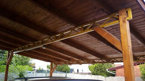

Pár hete készítettem ezt a kennel fölötti tetőt. Szelemen külső 555x340cm 15x20-as gerendát rendeltem rá és az 550-en meghajlott egy centit a könyökfák között. 8 méteres szabad nyílásban nem is gondolkodnék max ragasztott tartóban vagy zsalukőből pilléreket raksz kibetonozva/bevasalva és valami IPE240-et raksz rá amit körbeburkolsz utána. Szarufázat 10x15 és szelemennél meg kell fognod a kihajlást fogópárral. Ekkora alapterületű 5 oszlopon álló szerkezetet már statikusnak kellene számolnia. Nem csak a szerkezetsúly hanem a szélnyomásra és szívásra is.

Ácsoktól kérdezném hogy egy 8x5 méteres autó beállónál ha elől 2, hátul pedig 3 oszlop lenne akkor mekkora gerendákat használjak a különböző szerkezeti elemeknél.
Ui. Minden oldalról nyitott lenne, teteje pedig sátor tető.
