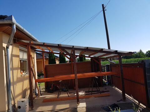

xigris #42948 üzenetére
Én vízmérték mellett beállított szögmásolót használnék a szög megvételéhez.
Mondjuk pont fordítva van a gerendák helyes iránya. Folyásirányban állnak a szarufák a könyv szerint. és akkor nem is kérdéses hogy vágsz e rá horgolást vagy sem. Ha nagyon lapos a szög akkor addig süllyeszted amíg a szelemen mögött köröm nem alakul ki.
Az íves kérdést meg nem is értem. -

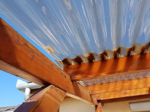

xigris
Sziasztok! Egy kis segítséget kérnék,hogy lehetne szépen ki vágni a képen látható szöget kézzel hogy passzoljon is?
Én arra gondoltam le teszem földre a 3 oszlopot rá a gerendát s megrajzolom,esetleg más ötlet?
Még egy kérdés fontos a kereszt gerendát így ültetni vagy mehet simán rá?Állványcsavarral?
Esetleg az ívre kell alátámasztás az oszloptól,s azt hogy lehetne szépen kivágni?
Köszönöm előre is a segítséget. -

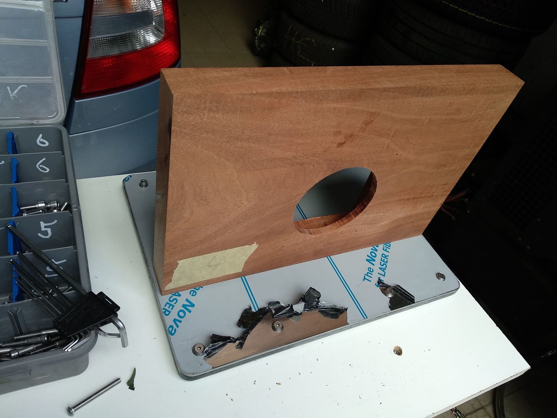

GumisPeter
indianjoe23 #42926 üzenetére
Szia, sziasztok.
Szokás szerint egy egyedi pc készül az idei DCMM versenyre.
A gépház idén egy 400 széles, 1000 azaz 4x250 magas, 40 vastag ivelt mahagoni oszlop lesz, egy poliros rgb talpon.
Az egyik 250es elembe szeretném oldalról, a slot in cd-t berejteni.
Ezért kell a 160-as ménlységű bemarás.Nem ebbe, de egy teli ilyenbe kellene belevarázsolni.
Időközben egy barátom megnézte és talán hétfőn lesz megoldás, ha nem akkor ujra irok ide.
Köszönettel:
P. -

yooccoo
értelemszerűen 16mm mély lesz
gondolom a maróasztalt csinálja és abba a marónak a helye lenne -
indianjoe23
GumisPeter #42925 üzenetére
Milyen gépet épitgetsz?
Ezt a méretezést hogy kell érteni? Mi a 16 mm széles? A 140x130 az akkor mi?
Nincs maród? -
GumisPeter
Jó reggelt!
Segitségeteket kérném.
Új gépem épitgetem, aminek a váza egy 40mm vastag deszka.
Ebbe szeretnék maratni egy 140x130-as, 16mm széles üreget.Tudnátok-e javasoli Budapesten van környékén olyan asztalost, aki ezt meg tudja nekem csinálni?
Környékemen nemigen találtam, már akit ismerek.Köszönöm!
