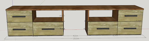

BullZeye
Média szekrényt csináltatok már? Hogy oldjátok meg, hogy jól nézzen ki, és az erősítő se süljön meg?
Ilyesmire gondoltam, de házimozi topicban most ráébredtem, hogy bizony szellőznie is kell annak.
Mélyláda középen lenne a lyukba, erősítő pedig a jobb nyílásba, a jobb felső pedig egy lenyitható szekrény lenne, benne HTPC és 8 dugalj a falba közvetlenül.
szerk.:
Hosszú távra terveznénk a bútorral, jelenleg nyuszi elől kellene elrejteni, aki kb 7cm-es résen már pont nem fér be.Van valami mód a lyukasztáson kívül, amivel szellőzés megoldható? Feleségem javasolta, hogy legyen valami dummy front, ami jó légáteresztő, de fényt nem ereszti át, erre szerintetek van megoldás?
Nem szeretnénk a szekrény tetejére rakni, mert Ambilight lesz, és belerondítana sajnos nagyon. -
