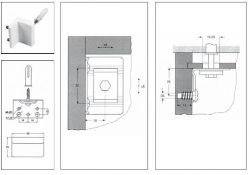

Nem tudom itt nálunk ki épített, talán a Dutép. Egyszer sikerült áttörnöm tapasztalat szerzésből, pedig három lakásban építettem konyhát mindegyik esetében azonos panelházak voltak.

A következőre már én sem eresztettem a dugattyús ütvefúrót olyan bátran. -

Igy viszont akkor marad az "ikea" stilusu rogzito szerintem, amit lehet hasznalni. Bar en a forestnel rakerdeznek.@escsé:
Igen, en is jartam mar hasonloan, igaz nem konyhabutort tettem fel. Masodik alkalommal mar sokkal okosabb voltamAmi nekem bevallt, hogy utvefuroval (SDS) kb. felig furni, majd utana szepen ovatosan normal furoval es jo minosegu furoszar segitsegevel tovabb menni. Persze ez igy tobb ido, de meg mindig jobb, mintha ujra kell csempezni a megrendelonel, plussz a megrendelo nem fogja megerteni, hogy ez veletlen "problema" volt es nem Te vagy a bena...
Meg mindig fenntartom azt, hogy a fischer-t meg kell keresni es fognak tudni segiteni, nem szegyen telefonalni, nekem is segitettek mar -

Győri panellakásban laktam 2 fajtában is. Mindkettőnél a konyha és a fürdőszoba között 5 centis betonfal volt. Az volt a különbség, hogy az elsőnél (ami a 2. előtt kb. 10-15 évvel készült) a fürdőt külön emelték be, és annak is volt fala, a kettő között hézag. A 2. lakásnál meg egyetlen 5 centis fala volt a két helyiségnek. Ezzel akkor szembesültem, mikor bátran fúrtam a konyhafalat a hézagra várva, ehelyett a fürdőben esett le a csempe. Nem tudom, mennyire volt ez annak idején szabvány, de a győri házgyár még Csepelre is szállított panaleket a fénykorában, meg persze egész Észak-Dunántúlra. Meg még volt néhány házgyár, ami ugyanazt építette. Úgyhogy az 5 centis beton bizony valószínű.
Azzal együtt lehet ilyen falra is felrakni konyhaszekrényt, nekem is sikerült, műanyag tiplivel is, de ma már fémmel csinálnám. Az ütvefúrót nagyon óvatosan kell kezelni, gyakran ellenőrizni, megállni, legalábbis én így tudtam megcsinálni később rombolás nélkül.
Azzal az először felrakott Ikea-stílusú akasztóval bátran lehet felrakni szekrényeket, nem kell tőle félni. És valóban a szekrény oldalsó elemére kell rakni, működni fog.

"A furasnal semmikepp ne kalkulalj azzal, hogy ott a csemperagaszto, mert ahogy atersz a ragasztohoz le fogja dobni a csempet a masik oldalon, de ha ez meg nem is tortenne meg akkor oda lesz a vizzarosag, ami problema.
Ha 5 centis a fal, akkor 4-4.5 centi melyen furjal max szerintem, mert gondok lesznek. De lehet elotte jobb lenne valahol kiprobalni, hogy tenylegesen milyen vastagsagu."Volt már, hogy hiába finomkodtam. A másik felén kráteresen (kb 100mm átmérőbe) törte ki a falat az új csempével. Az biztos, hogy a kádat béleld ki a fúrás alatt, nehogy a lehulló árú a kádat is megsértse.
Szerintem vastagabbak azok a falak. Az biztos, h nem 50-es tiplivel raktam fel. Szerintem 80-as volt. Az biztos a kráternél a végét láttam, de visszaállt a falsíktól. A falméretet illetően rám ne hallgass. Az ajtónál nem tudod megmérni a falvastagságot? -

Hát szerintem meg nem nehéz. Nálunk a konyha legnagyobbjai 90x72x30 (Szé x Ma x Mé) és kettő olyan tartja amit mondtam összesen 4db 4x35 reisserrel, és van benn cserép bőven...
Az nem gond ha megvan a hátfal, én sem úgy csinálom mint a rajzon van, hanem a hátfal síkban van a korpusszal. Csak a korpusz belső oldalát falcolom ahova beleül a hátfal. Ahol az akasztó kinyúlik ott fúrok egy lyukat és ennyi. Mondjuk ez a megoldás kicsit eltartja a faltól a szekrényt, amit én nem nagyon bánok legalább lehet kicsit csalni, mert azért semmi sem függőleges és derékszög meg vízszintes. (panelben sem)

Véletlenül nem néztél el valamit? Ez egy panel függesztő. Ezt a hátfalra kellene rögzíteni. Így a hátfalnak bútorlapból kéne lenni. Jelen esetben HDF gondolom 4 mm-es a hátfal.

Rogziteshez en ezt tudtam elso blikkre ajanlani:
Forest 814 fuggeszto
Azert is jo megoldas, mert ezzel jobban el tudod osztani a terhelest is a falon, igaz viszonylag draga mulatsag lesz.A furasnal semmikepp ne kalkulalj azzal, hogy ott a csemperagaszto, mert ahogy atersz a ragasztohoz le fogja dobni a csempet a masik oldalon, de ha ez meg nem is tortenne meg akkor oda lesz a vizzarosag, ami problema.
Ha 5 centis a fal, akkor 4-4.5 centi melyen furjal max szerintem, mert gondok lesznek. De lehet elotte jobb lenne valahol kiprobalni, hogy tenylegesen milyen vastagsagu.Ami a dubelt illeti ilyen vekony falnal lehet jobban jarnal menetes szar es vegyi dubel komboval, ezzel en megkeresnem a helyedben a Fischer magyarorszagi kepviseletet, ok biztosan tudnak adni megoldast
Remelem tudtam valamit segiteni

Sajnos nem tudom, hogy mi számít extrabrutáldögnehéznek. Van egy olyan sanda gyanúm, hogy olyat sikerült csinálnom...
1 db 60x54
2 db 90x54
1 db 74x54 dobozom van.Erre jönnek az ajtók, meg bele a polcok...
Van valami kg/m2 "sűrűsége" a 18as bútorlapnak?Azzal a rögzítéssel meg amit írtál az a baj, hogy már szerintem nem tudom megoldani, mert a hátlapot HDF-ből levágattam, a polcok a végéig vannak, tehát azt gondolom, hogy nem tudnám már azt a sínt a falra rögzíteni anélkül, hogy ne lenne útban a függőleges oldal.

A leírása alapján 40Kg-ot elbír darabja. A szettben van hozzá csavar ami a korpuszba megy, szerintem ha az megfelelően van használva tökéletesen meg kell, hogy fogja. (Az ajánlott 20mm hosszú csavar szerintem sok lesz ha a korpusz 18mm) A 4 db-ot szintén túlzásnak tartom, ha csak nem valami extrabrutálmegadögnehéz szekrényről van szó.
Én ilyet szoktam használni, ez a csavarokon is tart és a korpuszra is támaszkodik valamint könnyű az állítása.A falba talán ez lesz a legmegfelelőbb. (Ez a legtutibb betonban, de mivel vékony a fal ebben az esetben nem használható)

Amit linkeltél én is megtaláltam, csak arra gondoltam, hogy ha vízszintesen rakom, akkor az egész teher azon a vízszintes bútorlapon és azon a csavaron van, amely a falba van behajtva, valamint a lamellókon, amelyekkel össze van rakva a bútorlap
Ezzel a megoldással meg nekem úgy tűnik, hogy az kétszer két csavaron van a legnagyobb teher, amelyek a függőleges lapba vannak hajtva.
A fürdőszobában is van egy vastag réteg csemperagasztó-csempe kombó, csak az kicsit lejjebb van, mint ahova a konyhapolcot akarom befúrni, de lehet, hogy 2 helyett 4 tartóval fogom rögzíteni. Fent is lesz 2 meg lejjebb is, ahol vastagabb a másik oldalon a falon az "anyag"... -

Hát elvileg ezt így kell a korpuszra szerelni (az oldalára, mert akkor a recék megfelelően állnak, így tudod a magasságot fixálni):
Mondjuk én nem ilyet használok, nem túl szimpatikus (de ez szubjektív) Amúgy az a fal tényleg nem túl vastag, csak finoman! Nekem sikerült ezért a fürdőben egy glett-festés kombót végrehajtani...

Konyhaszekrény felső részét a falra ilyen vasalattal szeretném rögzíteni panelban, a konyha falán (a vékonyabb szerintem kb. 5 centis falon), aminek a másik oldalán a WC/fürdőszoba van. A konyhában van csempe a falon.
Mekkora tiplivel/csavarral javasoljátok?
Hogy álljon a vasalat? Függőlegesen az oldalán vagy vízszintesen a tetején?
Köszönöm előre is a segítséget!
