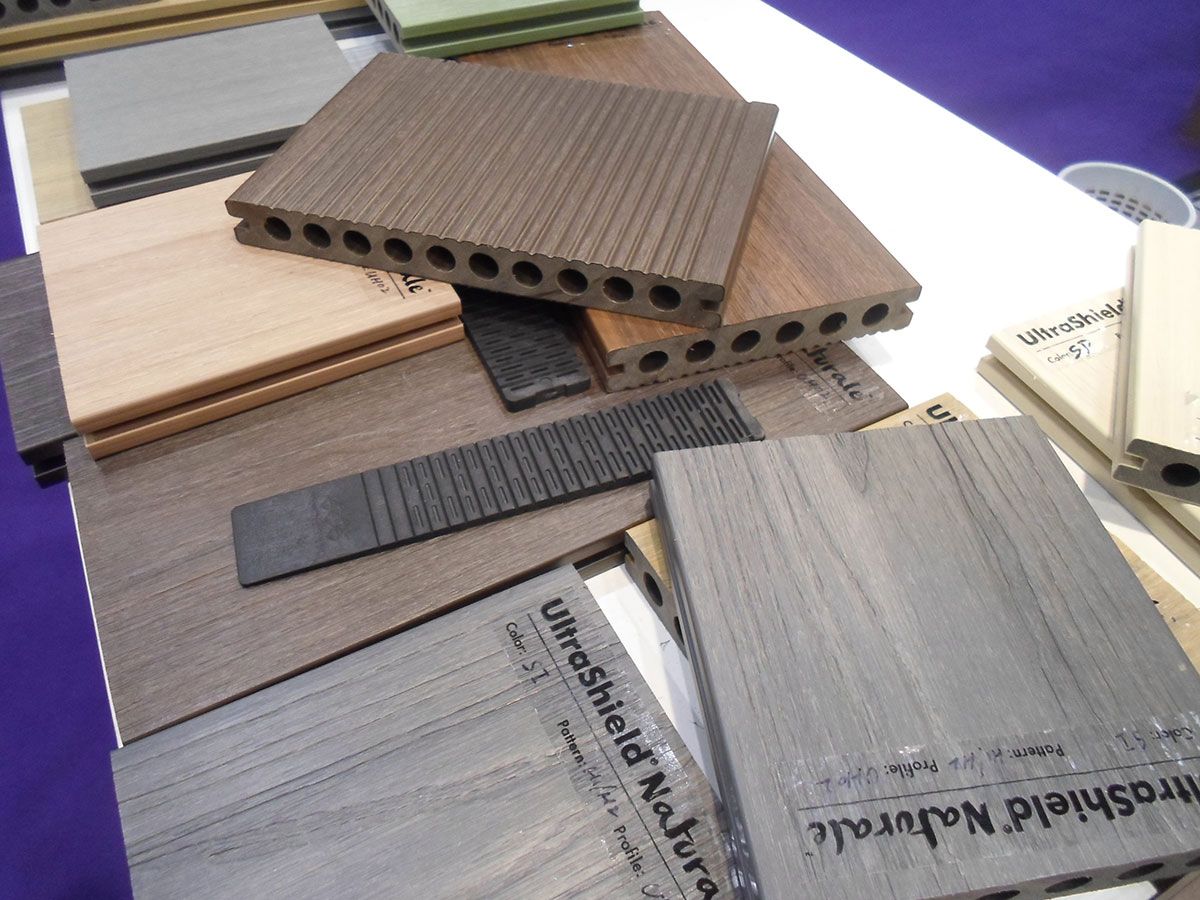

Soká
Tulajdonképpen minden az árképzésen bukik el. 20.000Ft-ért kétséges, hogy el lehet adni. Mindenki azokra utazik, akinek a pénz nem számít... Az az elv, hogy kiváltsuk vele a (trópusi) fát, nem nagyon fog működni.
Ráadásul ez sem "örökélet", nem anyagában az, ami, hanem van rajta egy vékony fedőréteg, ami valószínűleg éppen a garancia idején túl kopik le róla.De itt egy másik példa: kitalálták, hogy a régi, elaggott, antik hajóroncsok fáit (teakfa) felszeletelik vékony lemezekre, felragasztják valamilyen hordozóra és máris kész a rusztikus, egyedi dekor falburkolás.
Jól néz ki, jó a történet hozzá, de 60.000Ft/nm áron?
bim
Majdnem pont ilyen. Ebben téglalap alakú lyukak vannak középen. Ez akciósan volt 13500/m2,
Elég macerás rakni. Csak tükörsima egyenes betonnál érdemes vállalni. Úgy tudod könnyen rögzíteni ha egymás mellé teszed egy kicsivel nagyobb réssel amin oldalról becsúsztatod a rögzítő klipszet és utána csavarozol. Mit szívtunk mire rájöttünk. A rögzítése nincs kitalálva rendesen de az anyag maga rendben van. -
