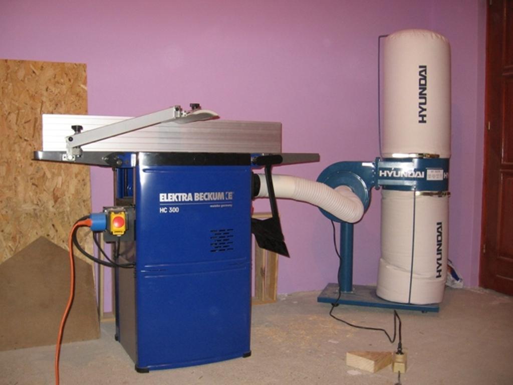

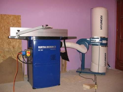

lentivator #27581 üzenetére
Nekem egy Hyundai FM 230 forgácselszívóm van! Megvan már vagy 10 éve, soha nem volt semmi baja! Erős motorja van, 60 literes a zsákja, megbízható gép! Igaz ez nem automata, ezt külön kell bekapcsolni. A forgácselszívó alatt van 4 irányítható kerék, így könnyen tudod tologatni, egyik géptől a másikig. Én is minden géphez ezt használom. Nagyon elégedett vagyok vele. Annak idején talán ez volt a legolcsóbb kereskedelmi forgalomban lévő forgácselszívó. De szerintem még most is így van, bár már régóta nem néztem az árakat! Összefoglalva, azért merem ajánlani, mert nálam rendkívül tartósnak, és hatékonynak bizonyult. És ez a lényeg! Itt egy kép róla!
Üdv.: Zoli -
