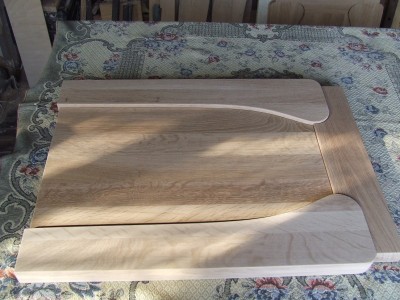

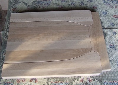

Készítettem egy nagyon jó kis túlélőfűrészt egy új osztályon felüli ,borotvaéles bosch dekopírlap felhasználásával(Rambónak se volt ilyen jó szerkentyűje),ez pici, és nem kell a pászítófűrészt hurcolásznom.
Készítettem két, ilyen hengeres izét is ,de számomra ez nem olyan izgalmas.

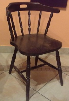

Rohamkukac
Ez a bizonyos Román szék szerintem már mindenki ismeri.
A lehető legrosszabb konstrukció ami egy székkel történhet. Vékony kiterpesztett lábak, egyetlen egy összekötö a két-két lábat, rövid csapok, rideg ragasztó,...Rengeteget javitottam már de utobbi idöben csak ugy vállalom, (amit meg is beszélek a tulajjal) hogy ragazstás után a csapokat, szemböl megcsavarozom, a csavarfejet besülyesztve és takarót rá. Ez eljárás után, ugyan azt a széket még nem hozták vissza.!
Márton111
Nem tennék nagyméretű idegencsapot egy székbe, max kicsi köldökcsapokat, (ahol megoszlik a kifúrt darabban a terhelés)pont a fokozott igénybevétel miatt.

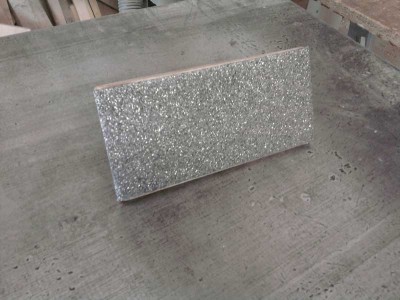

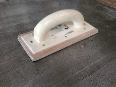

No, ma voltam a Kálmánéknál és ott vettem grafitlemezt csiszolóhoz. Öntapadós, elég erős ragasztós réteggel. 940 Ft.250mm x 115mm
Hónapokkal ezelőtt pont ekkorára csináltam a tapifámat.

Nagyon szép munka!
Mit fogsz magaddal kezdeni? Csinálsz egy weboldalt, ahova szépen feltöltöd majd a munkáidat, nagyfelbontású képekkel. Aztán egyre több melód lesz, ami egyre több képet eredményez, ami még több melót és még több képet ad... ilyen egyszerű
Ilyen asztalos skillekkel, és a megfelelő vevőkört megtalálva, igazi fa bútorokból, megfelelő szakmai alázattal férgesre keresheted magad. Nem is tudom, mit adnék, ha így értenék a dolgokhoz, és nem lennék behatárolva a bútorlapozásra
ludsimon
lujó55 #14911 üzenetére
Ez kérlek szépen egyedi kigondolás alapján készült (nem felújított darab) díszmarások, illetve az összeforgatott furnértól kezdve, a furnérozott, T lécezett forgácslap, ajtó, fiók, MINDENt én csináltam rajta. Elég sokáig tartott mivel nem lehetett folyamatosan csinálni ami engem borzasztóan idegesített, de hát ez is a cég hibája... Na mindegy, az a lényeg, hogy elkészült és nagyon büszke vagyok a végeredményre, hogy az én saját kezemmel ilyet is tudok készíteni.
