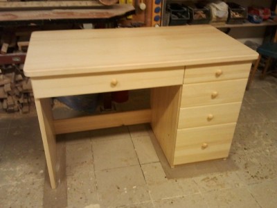

thyeby
jimy_l #15793 üzenetére
Hmm!
Ízlésemre való. Nagyon szép alapanyag sikeredett hozzá. És ez az, amit hazai bútorboltban elvétve sem lehet találni. (Mifelénk még tömörfa íróasztalt se nagyon, helyette majdhogynem a Te áraidon fájintos pozdorjákat inkább.)
Ahogyan számtalanszor, úgy ezúttal is eszembe jutott egy régi, itt lehurrogott szakmai véleményem, miszerint nem sokkal drágább egy tömör fenyő bútor alapanyaga, mint ugyanaz bútorlapból.

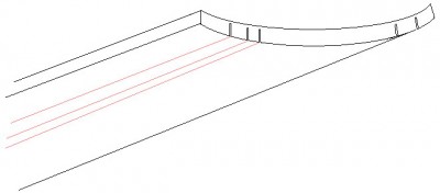

Táblásításkor érdemes figyelni arra, hogy az egymás melletti elemek bütüjénél az évgyűrűk mindig ellenkező irányba mutassanak ívet a szomszédaiknál. Ha a fa belső feszültsége a görbülés oka, akkor ez lett elmulasztva.
Hát nem akarok ellent mondani, de sajnos ettől még bőven elteknősödhet többször tapasztaltam, bár ha vki így ragasztja össze kisebb az esély a görbülésre az biztos.
thyeby
shaft72 #15732 üzenetére
"Ötletek, hogy mitől lehet (gondolom szárazság), mivel lehetne megszüntetni...?"
Mégis, az olvasottak alapján én inkább a következőkre gondolok (valószínűségi sorrend következik):
- Leggyanúsabb, hogy az ablak alatt van ez a hosszú asztallap, és tűzi a délutáni nap.
- Huzatos helyen van, ahol is egyik oldaláról több nedvességet húz el a légáram, mint a másikról.
- Az asztal alatt valami kipárolgó dolog van tárolva.
- Nem volt légszáraz az alapanyag - vagy meg túl száraz volt.A következőképpen tenném rendbe:
Újból felszelném 5cm-es csíkokra, és minden másodikat átfordítva újra ragasztanám a táblát. Amikor kész, felületkezelném (mindkét oldalát). A korpusz közelében alulról keresztbe is ragasztanék merevítőket.4,5m, az igen tekintélyes hosszúság. Minél nagyobb egy tábla, annál nagyobb a vetemedés veszélye is. (Az anyag vastagsága tekintetében: Vékonyabb anyag könnyebben, vastagabb pedig nagyobb erővel görbül.)

Alulról megnézed, melyik az a darab (pont) ami elhuzza és abba egyszerüen (kézi körfürésszel) belevágsz teljes hosszában, háronegyed mélységig csikot(kat). Ha 3cm vastag, akkor 2 cm mélyre állitod a fürészt. Annyi csikot húzol bele, hogy kézzek könnyedén vissza tudd nyomni. Nem jó eröltetni, mert akkor meg felül reped el.

shaft72
Fa görbülés: a műhelyben lévő, 4.5 méter hosszú táblásított akác munkalap szinte U-ba hajlott, ráadásul a hossztengelye mentén. Jó, hogy oda van csavarozva a korpuszhoz, de már tépi fel azt is

"Ez alatt ha görbül, ujra egyenesbe egyengeted."
...És ez az a darab fa, amit nem való táblásításra használni. Ha újra kigyalulod síkra, újra görbülni fog, csak ezúttal esetleg lassabban. De épp akkora erővel, a szálszerkezete okán.
És mégvalamit:
Próbáld meg, hogy amikor egy kigyalult fád 2 nap után felkunkorodott, egyszerűen fordítsd meg újabb 2 napra. Voila, kiegyenesedik. Akkor szoktam jobban odafigyelni, amikor nem a szélei kunkorodnak fel, hanem hasa nő, mert az inkább jelent feszültséget a fában. (persze csak 50% az esély, hogy ez kibukik ugye...) Ha az átfordított fa kiegyenesedik, az a másik 50% próbája. És úgy vettem észre, hogy a légszáraz fával sem ritka jelenség. Tudnék erről még többet írni, de szűken vagyok az időmmel.
Igazán feszültségmentes fát csak hasított fából lehet kigyalulni. De ugye háromméteres pallót hasítani nem piskóta dolog. (És fenyő esetében még ott a vasér, amit hasítással sem lehet kiszűrni.) -
