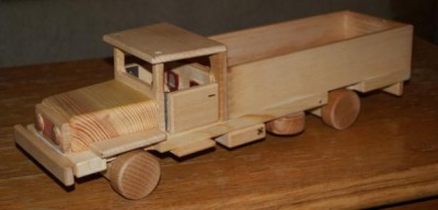

Itt ez a teherautóm. Simán, csapolás nélkül, (8mm vastag bükk (fenyőt könnyebb erősen ragasztani) a platója) több helyen bütüre ragasztottam. Fiam évek óta üti, vágja - szóval nem egy díszdoboz, és semmi baja. Ezt azért írtam, mert szerintem felesleges gérbe vágni, elég derékszögre illeszteni. (Ettől még vághatod gérbe, esztétikusabb, mert nem látszik sehol bütü, viszont pontos vágást igényel.) A tartást azon a felületen kapja, ahol a talplemezhez ragasztod.
A szorítást a gérnél, bütüknél spaniferrel oldd meg, az egyenletesen és erősen húz, a talplemezhez pedig használj pillanatszorítókat. -

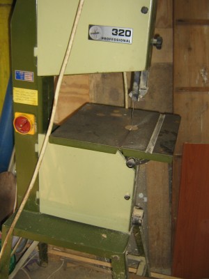

Egy ekkora szalagfűrész ,ha jó állapotban van,, akkor értékes.Olasz gyártója van[link]Ár újonnan százezer fölött valamivel(120,170).Használtan húszévesen,a felénél több valamivel,vagy:amennyiért el tudod adni,lehet jobb áron(?).

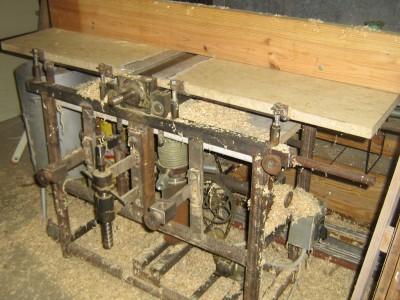

A gyalugépen illőmód elszörnyűlködtem, forgácslap asztal,stb,de nkncs kizárva, hogy kapsz érte pénzt, a motorja(ha jól látom nincs) önmagában is érték,tíz-húszezer Ft(teljesítménytől típustól, állapottól függ) együtt a géppel kétszerannyit is megér.

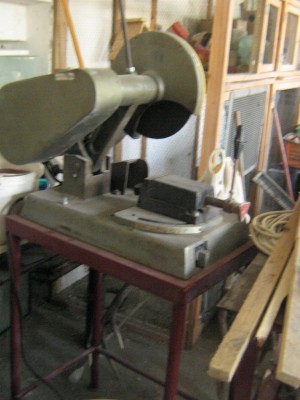

A gyorsdaraboló,lakatosműhely felszerelés.Ez is nemolcsó mulatság,csak az anyagbefogó satu róla újonnan 10000Ft.Elég izmos gépnek nézem, legalább 50.000 lehet használtan,persze pluszmínusz húszezer is lehet, attól függ hogy tudod értékesíteni. -
