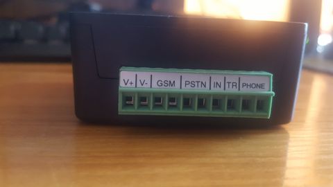

Ez egy vezetékes telefonvonal szimulátor egység. Arra való, hogy ha eltünik a vezetékről a feszültség (elvágják a zsinórt), akkor azt helyettesíti a telefon számára és átkapcsol GSM kommunikációra, úgy, hogy a telefon ebből semmit nem vesz észre. Tehát csak egy átjátszó szerepét tölti be. Minden jelet amit a telefon felől kap, azt továbbküldi. Általában biztonsági rendszerek Contact ID kódjainak továbbítására szokták használni. Ezeket a kódokat tudja értelmezni, és ha kell SMS üzenetet is tud küldeni. Szerintem bonyolult számítógépes kódok küldését nem szabad elvárni a masinától, hacsak nem "faxmodemes" nyelvre le lett fordítva. -
Nekem ezzel nem volt gondom, mert el voltam kényeztetve oly módon, hogy egy erre (is) szakosodott fénymásoló műhelyben végezték a dolgot, odaadtam a fájlt egy pendrive-on, meg egy nyáklemezt, ő kinyomtatta, és rá is vasalta. Nekem csak maratni kellett otthon. És még így is csak vagy 5x-re sikerült.
Kell hozzá csinálnod egy nyákot, amire felfogatod, mert a gumi érintkezősávra nem tudsz közvetlenül kivezetéseket forrasztani. És kell még szintillesztés is, pl. egy 4050-es ic, mert 3 voltról üzemel (azt írják amúgy, hogy bírja az 5V-ot, de én már sütöttem meg egy ilyet 5V-ról sajnos, pont nemrég).
Vagy tíz éve marattam hozzá nyákot, még pic-hez. Sajnos a nyáktervet azóta nem találom. -

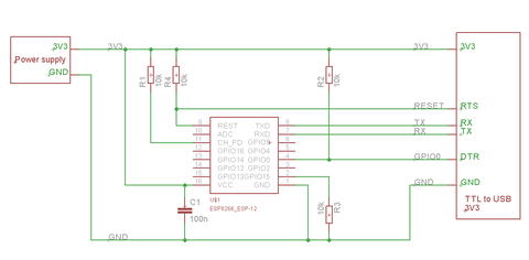

Janos250
Enélkül:
http://www.ebay.com/itm/1-2-5-10PCS-ESP8266-Serial-WIFI-Module-Adapter-Plate-For-ESP-08-ESP-07-ESP-12-/112315956496?var=&hash=item1a268d7d10:m:mzttDOJhgANlt4GwFzqPASA
elég macerás lesz használni.
Erre szoktuk felforrasztani, mert igen közel vannak az érintkezői.
Ez a min beállítás:
https://raw.githubusercontent.com/esp8266/Arduino/master/doc/ESP_min.png
Ha GPIO földel van kapcsolva reset közben, akkor feltölti a programot Rx-Tx lábakról, egyébként meg elindítja a benne lévő programot.
Pl. így állítsd be:
https://prohardver.hu/dl/upc/2017-04/10/462060_nj9bdijqzhbypple_beallitas.png -
Gergosz2
Ez a kép gyakorlatilag mindent elárul. Nagyon helyesen külön fesz. stab IC-t javasol, ajánlott neked is így tenni.
Nagyon röviden én úgy csinálnám, hogy apa nyákcsatlakozót forrasztanék be, ezután gyakorlatilag kábelekkel boldogulni fogsz. Értelemszerűen RX->TX, TX->RX bekötés kell, és földeld össze őket.
