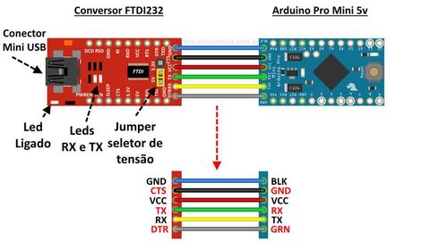

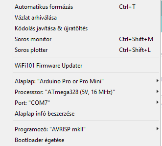

Szétnéztem az elfekvő készletben, és még találtam pár minit.
Kicsit kínlódtam [ kín-load-tam
] vele, de végül sikerült programozni, így:
Nekem ez van:
http://www.ebay.com/itm/ATmega328P-MINI-5V-16M-Micro-controller-Board-Arduino-Pro-Mini-328-5V-16MHz-/253077233488?hash=item3aec941f50:g:IQ0AAOSwvp5ZfxVN -
