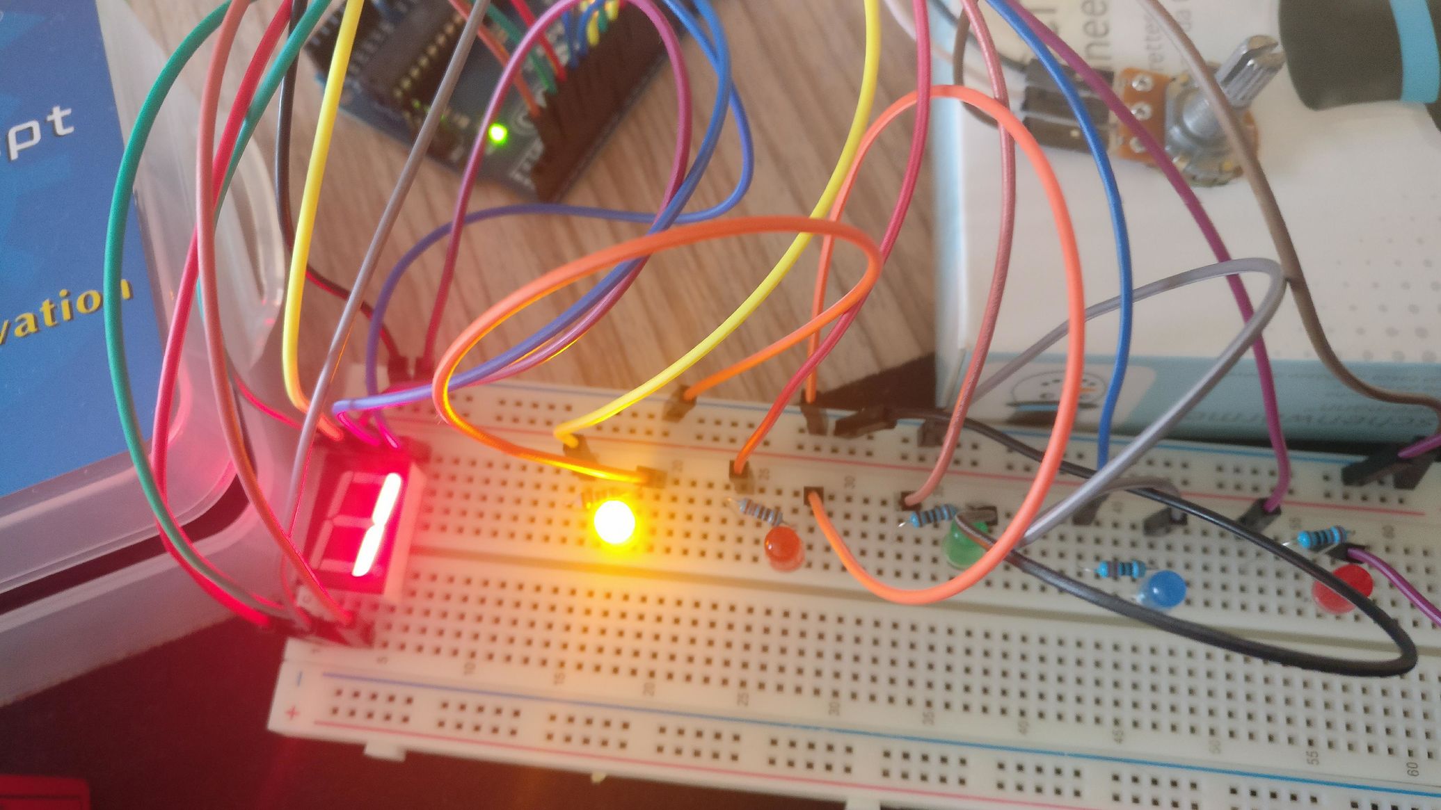

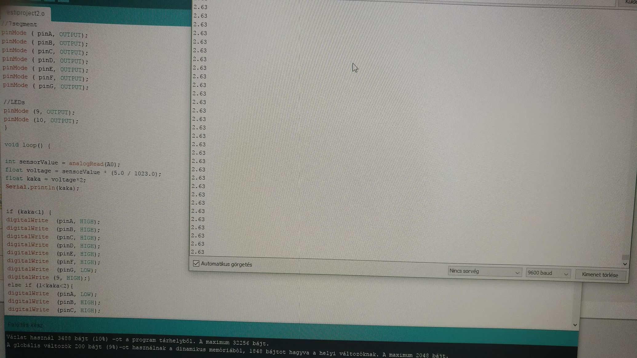

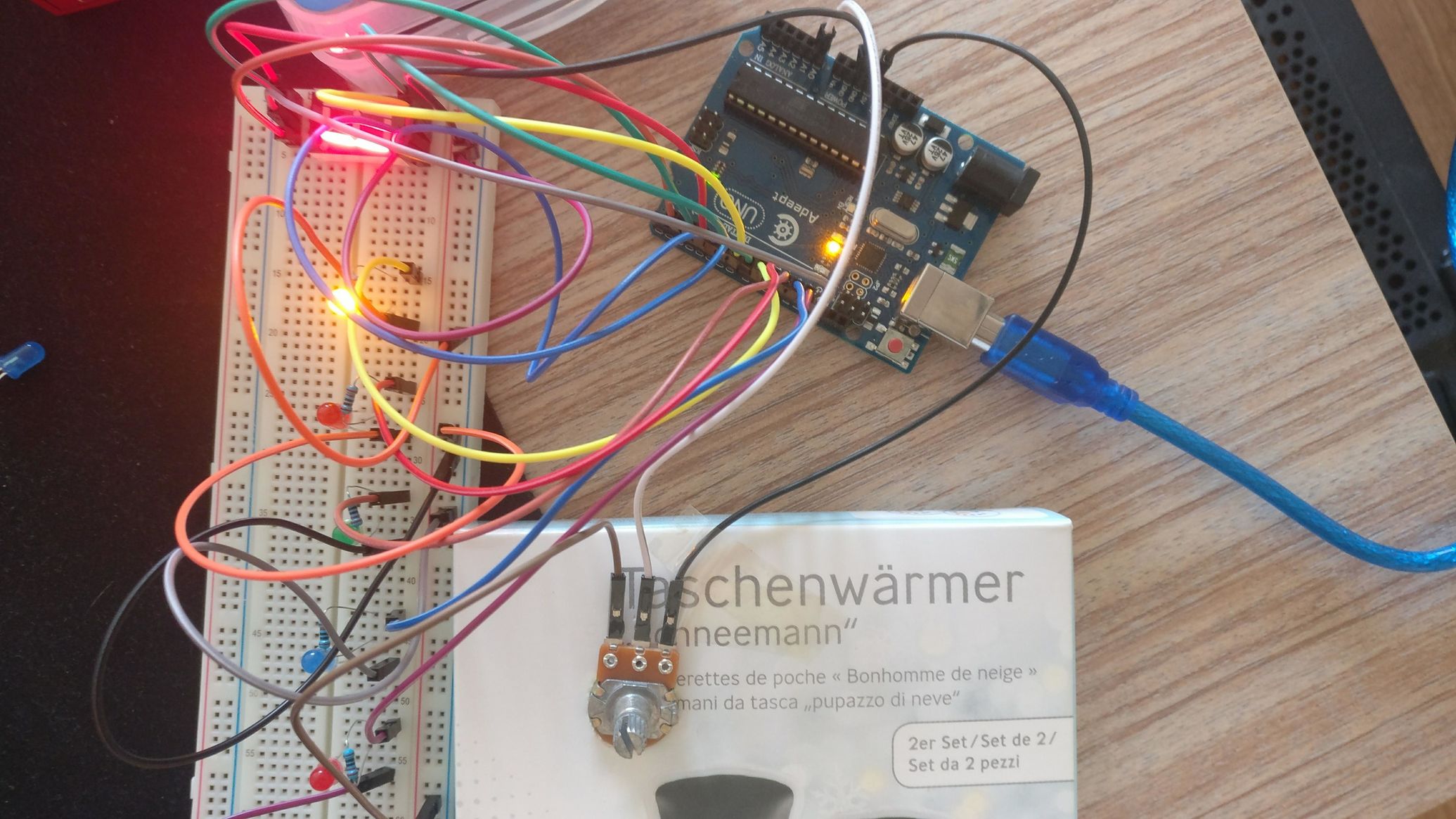

sziasztok
első project, egy plotterről leolvasott értéket duplázva (0-10) szeretném megoldani, h az 5 ledem közül felvillanjon az értéknek megfelelő számú (0-2-ig 1, 2-4-ig 2 stb..), és az érték(kerekítvenyilván) megjelenjen egy 7szegmensű kijelzőn. Ennek ugye egyszerű az emélete, mégsem jön össze. Külön külön minden tökéletesen működik, de nem tudom összehozni az egészet egyszerre. Nem a hivatalos arduino-m van, hanem vmi copy (ebayen az első ha rákeresel h arduino uno).
Mivel a switch-case-t egyáltalán nem tudtam működésre bírni (ahogy olvastam nem igazán működik az arduinon), elkezdtem az if-eket. 0 és 1 tökéletesen működik, prímán meg is jelenik a kis kijelzőn, ég a megfelelő LED, alles gut, but onnantól az istenért se menne tovább. A kód külön működik, de valamiért nem akar a program belépni oda ahová kellene...
int pinA = 6;
int pinB = 5;
int pinC = 2;
int pinD = 3;
int pinE = 4;
int pinF = 7;
int pinG = 8;void setup() {
//serialmonitor
Serial.begin(9600);//7segment
pinMode ( pinA, OUTPUT);
pinMode ( pinB, OUTPUT);
pinMode ( pinC, OUTPUT);
pinMode ( pinD, OUTPUT);
pinMode ( pinE, OUTPUT);
pinMode ( pinF, OUTPUT);
pinMode ( pinG, OUTPUT);//LEDs
pinMode (9, OUTPUT);
pinMode (10, OUTPUT);
}void loop() {
int sensorValue = analogRead(A0);
float voltage = sensorValue * (5.0 / 1023.0);
float kaka = voltage*2;
Serial.println(kaka);if (kaka<1) {
digitalWrite (pinA, HIGH);
digitalWrite (pinB, HIGH);
digitalWrite (pinC, HIGH);
digitalWrite (pinD, HIGH);
digitalWrite (pinE, HIGH);
digitalWrite (pinF, HIGH);
digitalWrite (pinG, LOW);
digitalWrite (9, HIGH);}
else if (1<kaka<2){
digitalWrite (pinA, LOW);
digitalWrite (pinD, LOW);
digitalWrite (pinE, LOW);
digitalWrite (pinF, LOW);
else if (2<kaka<3){
digitalWrite (pinC, LOW);
digitalWrite (pinG, HIGH);
digitalWrite (10, HIGH);}
}Ha az "else if (2<kaka<3)"-at átírom sima "if (2<kaka<3)"-ra akkor abba lép be, megjelenik a 2-es a kijelzőn és ég a 2 led az értéktől függetlenül. Jól működik a plotter, ha a fent leírt kód fut akkor 0 és 1 között tud váltani, aztán nemtom, elfogy a tudomány ha tovább kéne állni. A programozás terén IS kezdő vagyok de azért szerintem itt nem ejtettem olyan nagy hibát.
Mit csinálok rosszul ? Előre is köszi (L)
