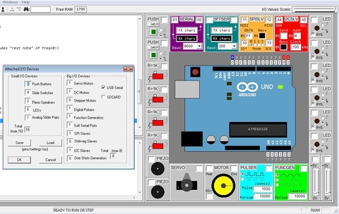

Teasüti
#6243
Ez "csak" áramköri szimulációhoz használható.
Arduino kódok (valamilyen szintű) szimulált futtatásához is használható a circuits.io.
Perifériákkal is lehet egy picit játszani az UnoArduSim-ben. -

Az UnoArduSim egész aranyos. A képen látható IO eszközöket használhatod.
