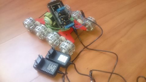

Korábbi projektem kissé megakadt idő hiányában.
Tehát képen látható orosz csodát szeretném modernizálni ezzel a kóddal ami egyelőre kicsit túl mutat rajtam.
Amikor elindítom egy ideig semmi gond nincs aztán, halk búgás hallható ami később erősödik.
Ekkor kikapcsoltam azon nyomban.
Nem kellene a motor lábaira kondenzátor? Hogyan méretezik azt?
A motorshield lábait lelehet vágni, azokat amelyek a arduino boardról tápfeszt kapnának?
A gondom az ezzel, ami már korábban írtam. A z usb portról akarja táplálni a motorshieldet is hiába van külső tápra jumperelve. Amikor kipróbálnék valamit a programban és feltölteném folyton össze kell dugni a két lapot elkerülendő az anomáliákat. Például az egér is lekapcsolt mér emiatt egyszer.Köszönöm!
