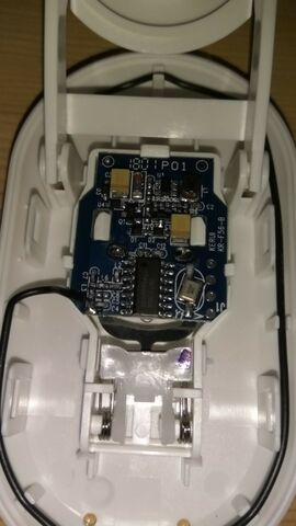

Egy ideje kuzdok egy Ilyen kapucsengovel:
Ebbol az "F56" -os Kinetic van nekem.
Par info amit mar kideritettem rola es kep:
- A chipje az adonak: cmt2150A
(Ebbol elv van 433-as es 315-os is)
Kep az ado belsejerol:
Eddig semmivel sem sikerult megfognom a jelet... Amivel probalkoztam: Sonoff RF Bridge 433 mhz-es (modositott radio FW-vel) meg B1-ben sem lat semmit...
Arduino + QIACHIP 433mhz RF Relay Receiver Module
A szoftver az RFlink volt. szinten nem lat semmit...meg debug modban sem latja a csengo jelet (Ekkor kodolas nelkul fog mindent)

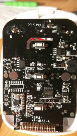

Itt van egy kep a gyari vevorol is (Ezzel termeszetesen tokeletesen mukodik az ado):
Megjegyzes: Mind a Sonoff, Mint az RFlinkel tokeletesen foghato mas csengo vagy egyeb 433-as eszkoz jele. csak a Kinetic csengo nem megy (van egy masik kinetic nyomogomom is, masik gyartotol, az sem latszik...)
Most probakepp rendeltem meg egy ilyet, ez az utolso otletem: [link]
ha esetleg tudnatok valami tippet, megis mivel lehetne fogni a csengo jelet az nagy segitseg lenne! Kezdem feladni... Nem akkora dolog amugy, csak mar nagyon bosszant, hogy nem akar osszejonni...

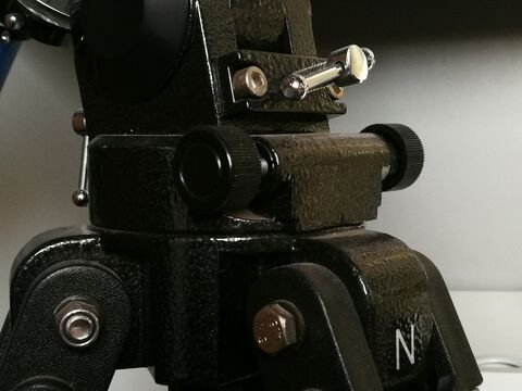

Legjobb esetben a 2 fekete tekerővel lehet jobbra balra állítani, de úgy, hogy egymásnak ellen kell tekerni. Szóval egyiket ki másikat be, úgy fordul. A két ezüst tekerentyű pedig a fel-le irány, azt is egymásnak ellen kell tekerni, ugyanúgy működik mint a másik. Szóval 4 motor kellene aminek iszonyat nyomatéka van.

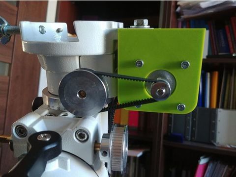

Az áttétel változásának arányában kell változni a meghajtó fordulatszámnak, hogy a végfordulatszám azonos maradjon.
A 18-as kerék 1 fordulatára a 30-as kerék 0.6-nyit fordul el, a 10:40-es áttételnél meg 0.25-nyit.
18/30 helyett a 10/40 2.4-szeres, ezért az új rpm 6.38675*2.4 = 15.3282. -

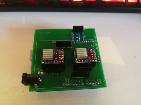

Uno az alap, 2db DRV8825 vezérlő van. Egyedi shield azért kellett, hogy ne a csupasz vezetékek legyenek szanaszéjjel. Azon van a tápcsatlakozó, a 2 motorvezérlő, meg a kivezetések a motorhoz (2db nema17 2A motor), valamint 6 input a pc vezérléshez, 4 out a visszajelző ledeknek.Mivel cél a lassú preciz mozgás, nem a motoron kell lennie a kis tárcsának, a mechanikán a nagynak? Az én értelmezésem szerint ha a motoron van a kis tárcsa, annak többet kell forognia, ezáltal egyszerre kevesebb erőt kell kifejtenie ahhoz hogy megmozdítsa a cuccost.
És nekem is az a problémám, hogy nem tudom miként kell kiszámolni
Rakok fel képet, hogy értsd/értsétek

De a motor is kérdéses! Lehet, hogy a táp kevés neki és azért erőlködik. Nameg a szíjnak is van ilyen tulajdonsága, hogy hajlamos megcsúszni.
Akkor a lényeg, hogy fix rpm-et kapj a végén. Ez csak arányszámítás. Most van 6 valamennyi, így kapsz x fordulatot a végén. Akkor már minden változód ismert.
Itt nem is a lépésszám számít, hanem a motor sebessége. Ezt szoftveresen állítod leginkább. Milyen szoftver és hardveres vezérlőd van? Írtál valamilyen custom shileldet.
Hány tengelyed van? Mármint hány motor? 1?
rsanya87
Bordájszíhajtás van, és ahhoz a kerék.
Igen kicsit gyenge a nyomaték. Abban nyilvánul meg, ha nem tökéletes az egyensúly, hajlamos megállni. Nem minden esetben áll meg, de jobb a biztos ezért változtatnám meg az áttételt.Távcső mechanikáról van szó, és a jelenlegi rpm-el közel tökéletes a csillagkövetés.
Nagyobb áttétellel a motor sem erölködne annyit, de a sebességnek maradnia kell a jelenlegin. -
rsanya87
Igen.
A jelenlegi (motor 18borda, mechanika30borda) áttétel rpm-e 6.38675, és növelni szeretném az áttételt, motor 10 vagy 12borda, mechanika 40 vagy 48borda, de a sebességnek pontosan maradnia kellene annyinak, amennyi most, mivel precíz vezetés kell, ami be lett lőve, de kissé gyenge ezzel az áttétellel.
itt egy kódrészlet:float rpm= 6.38675; // alapsebesség fordulat/perc
float spr= 200.00; // lépés / fordulat a motorodnak ez fix értékeNa az új áttételnek kellene kiszámolni az RPM számát. Itt akadtam meg.
4:1 lenne az új áttétel (ha jól írom, motoron a kisebb szijtárcsa), de lövésem nincs az áttételekről, hogy miként hogy számolom :/ -
rsanya87
Lenne egy ardus projektem, de elakadtam egy ponton.
2 stepper motor precíziós meghajtása a feladat. A program kész, egyedi uno shield kész, lassan minden a helyére kerül, de...
Az eredeti koncepció úgy szól, hogy a motoron 18 bordás tárcsa van, a meghajtani kívánt eszközön pedig egy 30bordás. Ehhez ki lett kisérletezve a pontos lépésszám.
Jelenleg szeretném megváltoztatni az áttételt 10-40 vagy 12-48 tárcsákkal. Van rá mód, hogy ne kelljen kísérletezgetni újra? Valahogy kiszámolható? Vagy mindenképp tesztelgetni kell?
Köszönöm a választ.
Üdv. Sanya -
