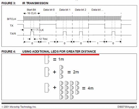

A fig. 8-on tlalsz PWM duty cycle-t a burst-hoz, ennel jobb utalast meg nem lattam arra, hogy milyen min. / max. kitoltest adhatsz.
Azert egy TO-92, vagy SOT-323 tokos MOSFET sokkal kisebb, mint egy ULN2003. Arra azert vigyazz, hogy annak az IC-nek eleg nagy a maradek feszultsege. (Mivel darlingtonok vannak benne.) Erdemes inkabb ULN2003V12-t hasznalni, annak kicsi. (N-FET van benne, nem BJT.)
Ez a frekvencia elhangolasos jatek nem hangzik tul jol. De mondjuk miert ne probalnad ki?!.. -

Azert bizonyos tartomanyban lehet PWM-ezni. A kollegam nezegette, hogy kb. 15%-80%-ig megy a dolog.
Itt az adatlapban a 3. oldalon is azt irjak, hogy lehet: [link]

"Szeretnék csinálni egy olyan infra távirányítót, aminek a hatósugara szabályozható"
Ezt az adóteljesítmény változtatásával szokták megoldani.
Pl.: 1 LED vs 5 LED..Amit te szeretnél, az már nehezebben kivitelezhető. 10 cm hatótáv gyakorlatilag elérhetetlen. Legalábbis szerintem.
A másik ötletem az uln2003-el vezérelt "DAC", a 38kHz-es jelet pedig egy fet-tel vagy egy tranzisztorral vezérelném. Ez talán életképesebb ötlet lenne, teljesítmény szempontjából mindenképp, de túl sok pin kellene hozzá, márpedig az egészet egy wemos d1 minivel szeretném irányítani.
Sziasztok! Szeretnék csinálni egy olyan infra távirányítót, aminek a hatósugara szabályozható, például legyen mondjuk 3m és 10cm közt szabályozható. Normál esetben az infra LED fényerejét pwm-mel szabályoznám, de mivel itt eleve 38kHz-es jelet kellene pwm-mel modulálni, eléggé működésképtelennek láttam a dolgot.
Kitaláltam egy 4 bites DAC megoldást, ami egy 74hc595 chip 4 kimenetére kötött ellenállásokból áll, amiket párhuzamosan kötnék a LED egyik kivezetésére. Így megfelelően összeválogatva az ellenállásokat (pl 400, 200, 100 és 50 ohm) kb. 15 különböző áramerősségi szintet tudnék vele előállítani. A digitális jelet pedig a 74hc595 enable lábával tudnám küldeni.
Szerintetek működőképes az ötlet? Mekkora áramerősség kell egy infra LED-nek, hogy 3m-re tudjon sugározni? Ahogy utána olvastam, akár 1,5A is lehet pillanatnyi áramfelvétele (ennyit ír az adatlapja), tehát gondolom ennek oka van. A 74hc595 viszont 30mA-t enged a kimeneteken, és max. 70mA lehet az egész chip max árama. Mire lehet ez elég?
Ki fogom egyébként majd próbálni, de gondoltam előbb azért kikérem a véleményeteket.
Esetleg van valakinek jobb ötlete? 74hc595 és uln2003 (darlington array) chipjeim vannak itthon, azért ezekben gondolkoztam.
