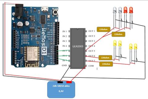

Jó, csak a rajzon véletlenül párhuzamosan kötötted a ledeket.
Sorbakötve rendben van a matek.
Viszont most nézem, hogy az ULN2003-nál zavar van az erőben.
Annak ugyanis open collector-os kimenete van, ami azt jelenti,
hogy a negatívot kapcsolja. Tehát a ledek a pozitív tápra fognak
kapcsolódni, s a másik végük a kimenetekre.
Figyelj majd a helyes polaritásra.
Ja, és az ULN 2003 COM pontját nem feltétlen muszáj a pozitív tápra kötni,
annak induktív terhelésnél van szerepe. -

Azért kérdeztem, mert ha fordítva, a Vcc és a pin közé kötnéd a ledeket (alacsony jelszintre kapcsol), akkor úgy több áramot képes elviselni, asszem 26mA-ig rendben vagy. Mivel az esp8266 gpio-k hivatalosan 5V toleránsak, ha 5V-ra kötöd a ledeket, akár hármat is tudnál sorba kötve egy lábról üzemeltetni, külön driver nélkül (ellenállás persze ide is kell). De persze egy uln2003 lenne az igazán megnyugtató megoldás (arra is úgy kell kötni a ledeket, hogy a tápra megy a másik lábuk), ha tudsz neki helyet szorítani (külön tartót nyomtatni nemigen kell neki, hiszen egy chipről van szó, beforrasztod rá a ledeket stb aztán teszel rá egy zsugorcsövet és benyomod az egészet egy kevésbé látható résbe.

#aryes: köszönöm! Tényleg van amit kifelejtettem. A föld a másik lábuk.
Szintén köszönöm!

4db NPN tranzisztor, + bázisellenállás, vagy egy ULN2003.
A kollektorokra/kimenetekre mehetnek a ledek, persze megfelelő
előtét ellenállással.
A tápfeszültség szabadon választott, célszerűen a fő táp, azaz a
két 18650 pozitívja.
Fehér/kék ledből kettőt, alacsonyabb nyitófeszültségűből akár hármat
is sorbaköthetsz. Soros kötésnél összeadódik a nyitófeszültség, de
azonos lesz a ledek árama, párhuzamos kötésnél az áram adódik össze,
de azonos (1 lednyi) lesz a nyitófeszültség.
Ha tranzisztorokat használsz, bázisellenállásnak elég 1-1 1,5-2,2 Kohmos. -

Egy pin akkor tuti nem bír 4 ledet... Egyik tutorialban írják, hogy arduinon egy pin maximum 40ma-t tud, de esp8266 csak 12ma-t. Az meg nagyon kevés. Ejj...
Akkor külön táp kéne a világításhoz is ezek szerint?
Mondjuk ha a motorvezérlőt csapolnám meg...? 3 dc motor hely úgyis üres még, és legalább programozható is. Ha jól gondolom akkor az 2db 18650-es cella esetén max ~8.4V. Most még 3db-ról megy, de a végleges kiépítésbe csak kettőt tervezek hely/súly miatt. -

Az a led nyitófeszültségétől függ. Egy piros led esetén kb. 10mA áram fog folyni, ha két led lesz rá kötve párhuzamosan, az 5mA/led, így az már nem biztos, hogy elég fényt ad. Zöld/sárga led nyitófeszültsége picit magasabb, még kisebb lesz az áram. Inkább 60-80ohm körül tennék oda.
Vcc-re vagy GND-re van kötve a ledek másik lába? -

Beüzemeltem az udp szervert. Az a gondom, hogy vizsgálom a csomag tartalmát, de nem kapcsolja ki/be a ledet a Wemos. A RoboRemo app szépen küldi a jeleket, a soros monitoron látom.
Forrás
Nem egyezik a típusuk? A myData lenne a tömb eleme. 8 byte-os az elemek mérete, de próbáltam 7-tel is, hogy pont olyan hosszú legyen mint a "led_on", akkor se ment.
if (myData == "led_on")
digitalWrite(LED_BUILTIN, HIGH);
Egyfolytában világít, nem kapcsol ki. -

#11213
Ok, aztán már leesett...
Most kezdem akkor onnan, hogy legyen a Wemos az AP, és legyen rajta sima egyszerű web szerver. Ez most úgy fest működik is: pastebin link
Kiírja soros monitorra amit kell.
Ha pingelem a laptopról, akkor nagyon sok a csomagvesztése. Ez miért lehet? Ennyit bír a lap? A reakcióidők is nagy szórást mutatnak. -

#11212
Nem jól értelmezed és ebből adódik a problémád is. A station mode az, amikor egy wifi Access pointhoz csatlakozik az ESP8266. Azaz a kód hibátlanul működik, csak nem tud csatlakozni a megadott SSID-vel rendelkező hálózathoz (mert ugye nincs is).
Az viszont továbbra is érvényes, hogy biztos, hogy nem csak pontokat ír a soros konzolra. Előtte ott kell lenni a Connecting szónak is. -
Victoryus
Feltettem az udp teszt kódját a pastebin-re.
Ugye jól értelmezem, és a Wemos lesz a wifi AP? A gond az, hogy nem jelenik meg egyik eszközömön se a wifije.
Soros porton szépen teszi a pontokat egymás után másodpercenként.Ami még érdekesség: tcp-s példát is néztem, csatlakoztam a wifijére laptopon, és pingeltem. Elég sok csomagvesztés van. Kb. 10-15 csomag ok, utána 1 ok 1 veszít párszor, majd egy idő után megint 10 jó és így tovább.
A wifi scan példa viszont úgy látom nagyon sokáig fut látszólag normálisan.
Ha csak sima ap-ként ment, akkor bizonyos idő után eltűnt a wifije. 1 perc-2 perc után. Lekapcsolja energiatakarékosságból?u.i.: sta- tehát station mode? Akkor viszont ez piszkosul nem azt csinálja amit én gondoltam. Nekem olyan kéne, hogy a Wemos a wifi AP, az androidos telefon a kliens, és az küldi udp protokollon keresztül a jelet, monjuk RoboRemo appal.
Victoryus

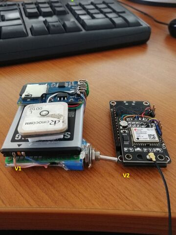

Én most egy NEO-M8N alapú cuccal szöttyögök. (M5Stack) Példaprogram fut:
beltérben picit nehezen talál jelet, de kellő türelemmel megvárható az is. (Csak
rohadt nagy szórással mér ilyenkor, szóval 1-3 km/h körül ülök egy helyben.
)Szerk: kint azért jóval pontosabb volt. Bár kevesebb hódot látott, mint a telefon.

"Én nemrég átírtam az esp8266 softwareserial lib-et paritásbitesre"
Én meg a GPS-ekhez ESP32-n hardwareserialt használok, mert nekem nem csak az NMEA adatok kellenek, így rengeteg adatot kell kezelni."Egyébként az lesz a hiba, amit DigitXT kolléga írt"
Láttam én is, azért nem is foglalkoztam ezzel a részével, hanem pár általános gondolatomat írtam le. A distanceBetween nem azon segít, hanem könnyebben kezelhetővé teszi a távolságot, mert közvetlenül méterben adja meg.Viszont, ha jönnek hibás adatok is, akkor esetleg annak az okát (hardware ?) is meg lehetne keresni.

#11201
Én nemrég átírtam az esp8266 softwareserial lib-et paritásbitesre.
Egyébként az lesz a hiba, amit DigitXT kolléga írt, hogy akkor is menti a hibás adatot az előző értéknek fenntartott változóba, amikor hibás, ezért ha két hibás adat jön egymás után, az egyik át tud csúszni az ellenőrzésen. Ezen a distanceBetween sem segít, mert ahhoz is el kell tárolni a korábbi értéket. -

gazso75
#11198
Pár gondolat így elsőre. Lehet, ezek számodra nem aktuálisak, fogadd kellő kritikával őket.
1.) A TinyGPSPlusban van:
double TinyGPSPlus::distanceBetween(double lat1, double long1, double lat2, double long2)
Miért nem azt használod a
if(abs(prev_lat - gps.location.lat()) < 1 && abs(prev_lon - gps.location.lng()) < 1)
helyett?2.) Az osztály végez kontrollszumma ellenőrzést. Ezek szerint csak azokat a hibásakat veszi át, ami ezen átcsúszik, ezért viszonylag kevés a hibás adat, de a valóságban sokkal több, csak azt nem látjuk.
3.) Milyen kontrolleren (lapon) futtatod? Mert ha egy kicsit korszerűbbön, mint az UNO, akkor nem célszerű a SoftwareSerial, hanem helyette a hardware megoldás.
4.) Milyen GPS modult használsz? Nem tud paritásbittel küldeni? Bár - úgy tudom - a SoftwareSerial nem tud paritásbites olvasást :-(
