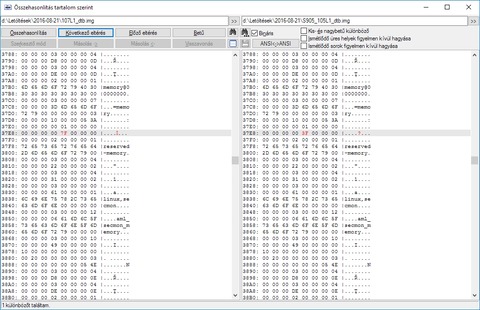

"Please read the instructions carefully. dtb.img from Android firmware on SD card won't work as it is different from what is needed to run the latest kernel. You have to download the device tree from my site, as linked in first post. If a device tree from you device is not listed, you can try using the closest-specced-box tree and submit a PR to my devices tree repo." - kszaqAzért kérte be a dtb-ket, hogy előállíthassa belőlük azokat, amiket most már le lehet tölteni a 006-hoz.
Ha sánta is de így van.Edit:

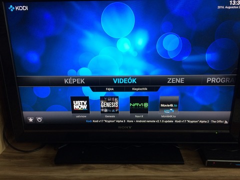

Na megvolt az első bekapcsolás, meglepően pörgős a rendszer még androiddal is,bár a távirányítón lehetne több gomb is. Azért egy dediklt play, pause, előre-hátra nagyon nem ártana rá ha már egy médialejátszó.

"...ne csodálkozz hogy nem működött. Ha a droidról ki lehetne másolni, akkor a program is kimásolhatná, ahogy tette eddig is."
De csodálkozok ."ahogy tette eddig is" Tehát lehetett kimásolni.Mi változott, hogy már nem lehet kimásolni?
A boxom rootolt,simán ki lehet másolni.

Igen, nálam is pontosan így viselkedett a 005 a T95M-en. Nálad milyen eszközön produkálja ezt?
oké meg van az is! 107L1_dtb.zip és a MiniMX-G_107L1.img ből szedtem ki, tehát igazat mond a info
Bár marha nagy eltérés nincs a 105 höz képest mindössze 1 BIT szóval tuti megy a 105 el is, ha úgy adódna
vargalex 005 -nél nálam se működik se a reboot NAND se a kikapcsolás, pontosabban kikapcsol de utána a távirányítóval nem tudom bekapcsolni csak a táp kihúzás segít! ha pedig a reboot NAND ra nyomtam újraindult ugyan de csak láccólag mert levette a jelet is a tv ről egy kis idő után!
De ha ilyenkor kihúztam a tápot majd vissza, akkor a droid indult el utána!002 -vel meg tökéletesen működtek ezek a dolgok ahogy kell!

Melyik FW van fenn neked? kiszedtem a S905_105L1.img ből a dtb -t
itt megtalálod: S905_105L1_dtb.zip
Amúgy próbálhatod droid alatt is kimenteni terminálból a dtb -t vagy TWRP alól is szintén terminálból!
#3517 dugesz77 : neked is szól a fenti dolog próbáld meg lementeni a saját BOX -odról a dtb -t azzal mennie kellene majd! -
