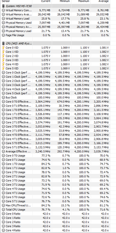

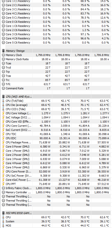

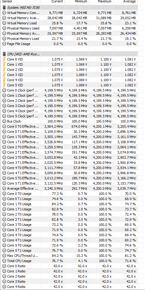

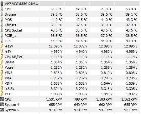

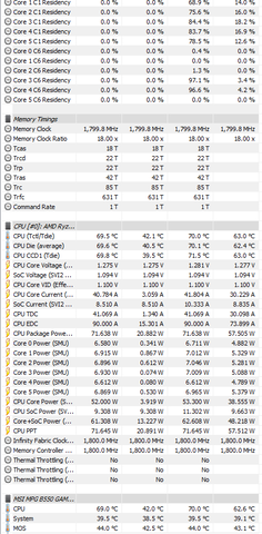

Igen, tm5, usmus profillal 1 órát, meg Large FFT-t is ráengedtem vagy fél órát, small fft is ment 1 órát. önmagában nem sok idő, de:
De ezek olyan beállítások, amiket már 3 említett más lapon agyon teszteltem TM5, Small FFT, Large FFT és nem volt semmi gond több hét alatt.
(all core 4250GHz, Biosban adott 1,25V-vel olyan LLC-t kiválasztva ami 1,188V-ig engedi leSmall FFT alatt a feszt, ramok 2 x32GB Micron B-die 3733 CL18-on, 1,41V a BIOS-ban, ami hwinfo szerint 1,424, SOC 1.07V
Ezen a lapon meg 3733-on akadt, de csak light használat alatt (net+youtube). se játék, se teszt alatt nem.
Hiába vettem fel a proci feszt is 1,25V-ről 1,275V-re BIOS-ban, a RAM-ot is 1,44V-re, úgy is csinálta, SOC 1,09V-re, vdd-ken is emeltem.egyedül az ohm beállításokhoz nem nyúltam.
Most 3600Mhz-vel, 1800-as IF-fel jó viszont, persze szomorú a kis teljesítményvesztés, de ez olyan rejtélyes dolog, hogy napok is elmennének vele. Ha lesz új BIOS, rápróbálok megint, hátha csak azzal volt gond.
