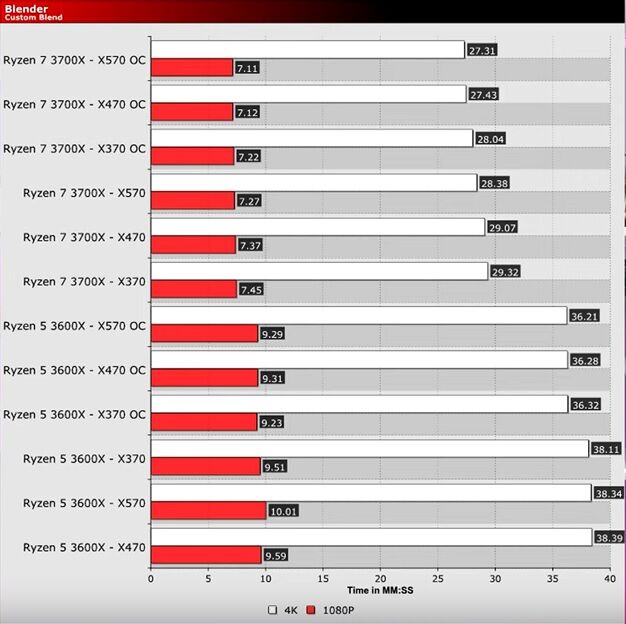

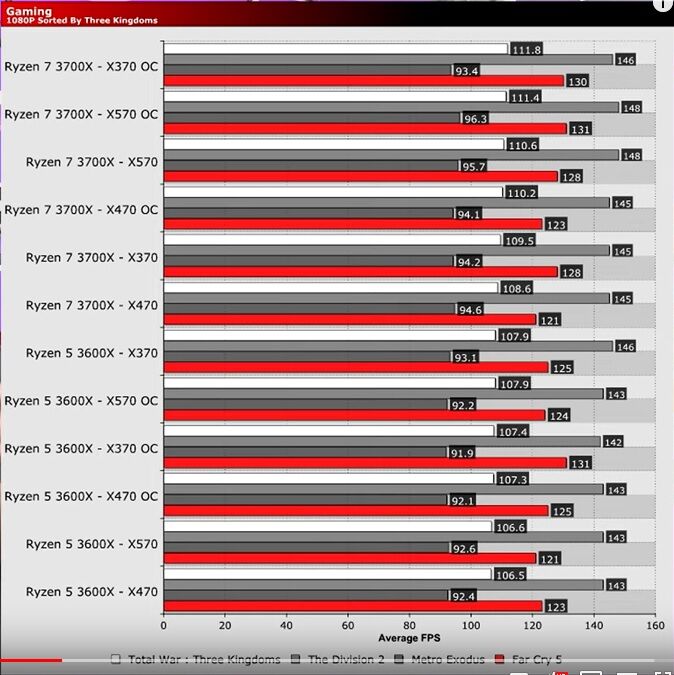

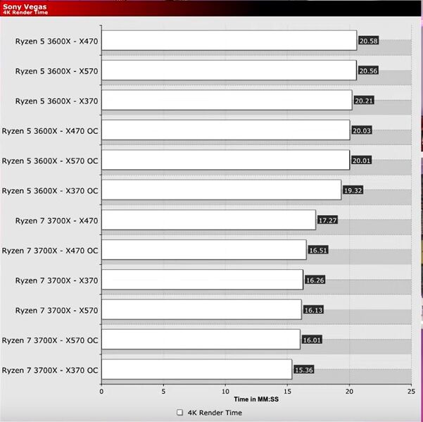

(#9507) Simi37 L4mie (#9506)
Milyen maxon pörgetésről beszéltek?!
Nekem olyat nem csinál... (jelenleg 7601 van fent de a régebbiekkel sem produkálta!)(#9509) fudi2002 jokeph (#9504)

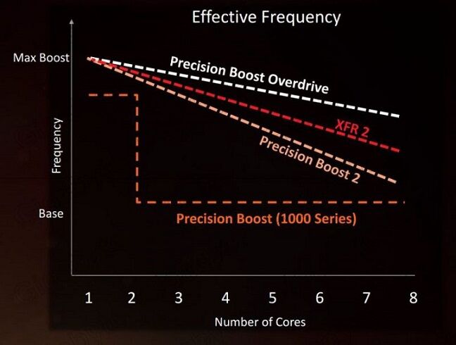

Természetesen van, és agesa tartalmazza nem a chipset.
Ne keverjük a prec. boostot, a precision boost Overdrive-al.
PBO mellett kb majdmindegy a chipset, azonos cpu-val!
[X370 vs X470 vs X570 with 3600x and 3700x] -
