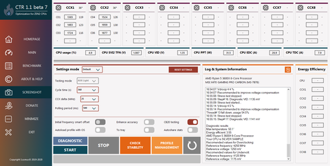

surgyi
Sziasztok! Szeretném a közel jövőben finom hangolni a masinát!
Most futtattam le a CTR-ben a Diagnostic-ot. Annyi a Biosban a PBO-nál az Auto módot Enabled Mode 1-re állítottam, mert 11,3% VDroop-ot írt a program annál.
Ezt az eredményt kaptam:
Viszonylag jófajta a procim szerintetek?
Eddig minden Auto-n volt lényegében, a venti profilt leszámítva. Hol, s milyen értékeket állítsak át, ha követni szeretném a program ajánlását? -

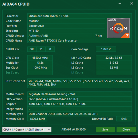

Bossp
Ha az új 5-ös szériában gondolkozom érdemes lenne leváltani az aorus x470 gaming 7 wifi-met egy Giga x570 Gaming X-re? köszi! -

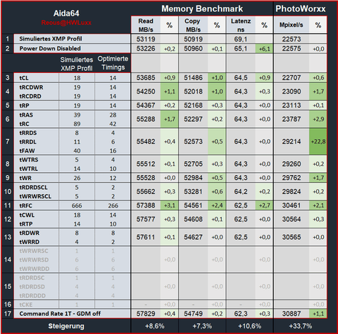

MPowerPH #29101 üzenetére

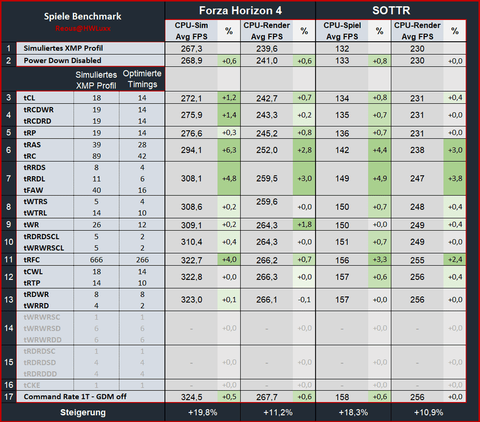

Sőt, egy sor sub néha-néha többet hozhat, mint a mainek.
Feszek : nálam a Vsoc szinte "érzéketlen 1-200 mhz ram órajel diffire vagy akár cl 12 -re szűkítésre.
Vdd-k annál inkább fontosak pl. egy magasabb fclk stabilizálásánál.
Ram feszt meg lehet veretni, nem gond.
A 4x8 ill. 2x16 Dr, ahogy írtad, a rank interleaving miatt ugyan úgy kéne teljesítsen elvileg. Az, ami 2x sr stick után pluszt ad, mármint a rank interl. Annak meg mindegy, hogy a csatornánként 2 rank egy vagy 2 sticken belül található működés szempontjábol. (Minden ettől való eltérés az "elmélet vs. valóság"-nak köszönhető. -

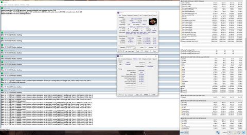

Vettem a múlt héten egy B550 Tomahawkot és bele egy 3500X procit, 4000mhz CL18-as 2x8GB B-Die ramokkal.
A ramokat belőttem 3800mhz-re, cl16-os időzítéssel, sok finomhangolással, a fabric clockot 1900mhz-re, a 3500X-et all core 4,5ghz-re, és így elszaladgált, úgy tűnik, stabilan mindössze 1,190V feszültséggel, offset voltage-el beállítva (offset voltage + 0,90V).Elkezdtem futtatni a Prime95-öt, ami kiírkálja a következő dolgokat: Possible hardware errors have occurred during the test! 10 ROUNDOFF > 0.4
results.txt-ből:
[Mon Nov 09 16:28:00 2020]
Iteration: 19981/61092979, Possible error: round off (0.5) > 0.42188
Continuing from last save file.
Iteration: 36640/61092953, Possible error: round off (0.5) > 0.42188
Iteration: 20084/61092979, Possible error: round off (0.5) > 0.42188
Iteration: 21437/61092979, Possible error: round off (0.5) > 0.42188
Iteration: 34206/61092953, Possible error: round off (0.5) > 0.42188
Iteration: 20207/61092979, Possible error: round off (0.4964209939) > 0.42188
Iteration: 32453/61092953, Possible error: round off (0.4999505852) > 0.42188
Iteration: 20175/61092979, Possible error: round off (0.5) > 0.42188
Iteration: 20787/61092979, Possible error: round off (0.5) > 0.42188
Iteration: 35884/61092953, Possible error: round off (0.5) > 0.42188
Continuing from last save file.Visszaállítottam a biost defaultra, és úgy is kiírja, default bios + XMP-vel is kiírja, csak a ram-fabric tuninggal is kiírja, szóval kb mindenhogyan.
Igazából az érdekelne, hogy mit jelent ez az egész.... Félek
Köszönöm előre is!
Ui.: Plusz adalék, hogy default biossal már nem indul el a HWMONITOR és a CPUID program..... Utóbbi 70%-ig jut a betöltéssel, előbbi csak fehér ablak... A stabilnak tűnő OC alatt ezek minden gond nélkül indultak. Update: most elindultak, de sokkal lassabban, mint OC-val.

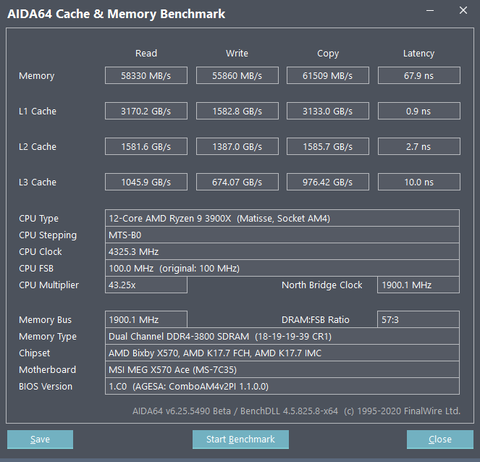

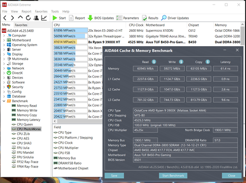

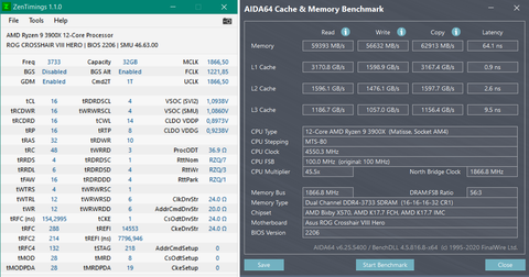

MPowerPH
-FreaK- #29135 üzenetére
Latency a rosszabb idozitesek miatt magas. Azert itt alaphangon van egy CL4 -es kulonbseg, a tobbirol nem is beszelve.
OCUK-n is linkeltek paran 2 CCD -s CPU -val teszteket, es azokkal az R/W/C joval magasabb, a latency meg ugyan az, ha ugyan olyan ramok ugyan olyan beallitasokkal mennek.Ha en is csak betoltenem az XMP -t, es mindent auton hagyva feltolnam a frekvenciat, akkor kb. nekem is itt lenne a latency. Pontosabban azt hiszem mar neztem ugy, olyan 65ns korul volt.
