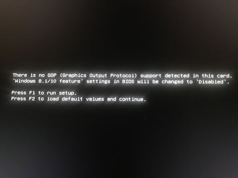

(#27235) fanti: BIOS frissítés volt mostanában ?
secure boot aktív ?
Ha igen, tiltsd le,és ha elindul, tedd újra a VGA drivert.
Illetve, esetleg még tedd a BIOS-ban a CSM-et enabled-re (ha van ilyen opció benne).
fanti
MSI B550 Tomahawk alaplap, benne egy RX 580 8GB (Gigabyte X470-ben tökéletesen ment hónapokat), most raktam össze és ezzel fogad bekapcsoláskor : "No GOP (graphics output protocol) detected"
És semerre tovább...Mit lehet tenni?

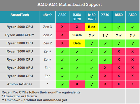

HSM
Stonerice #27225 üzenetére
Köszi, nem tudtam, én MSI lapomnál pont nincs support. Viszont akkor nem értem a kérdést, ha van Bristolt támogató bios, leszeded és kész.
Vagy ha olyan laphoz kellene bios, amihez nincs fent, nem tudom mennyire lehet MSI-ben bízni ilyen szempontból. FM2+ foglalaton művelték azt, hogy adott lapban (pl A78M-E45, ami nekem volt) csak Kaveriig ment a support, az újabb stepping Godavarihoz meg kiadtak inkább egy új variánst a lapból (A78M-E45 V2).
De írj nekik, hátha jó fejek lesznek. Erről tapasztalat már csak azért se nagyon lesz sztem, mert alig vett valaki Bristolt, kicsi az esély, hogy felbukkanna itt egy tulaj.Esetleg még itt, bár elég kihalt:

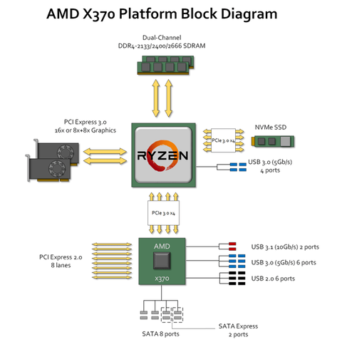

jokeph
CPU és a B550 PCH között is x4 4.0 a kapcsolat, ha ez volt a kérdés.
A 2. M2-es port bekötése, mint írtam roppant változó, gyártója válogatja ki hogy drótozza (lapválasztásnál nagyon is érdemes éppen ezért a kiszemelt lap gyártói oldalát végignézni, páran mellényúltak már e témában).
Nálam pl. x4 3.0-ás az is az X370 CH VI E-n.
Amúgy az hogy a lap x1-es slotjai 2.0 vagy 3.0-ásak, jelenleg kb. semmit sem számít, mint ahogy az sem zavar sok vizet még, hogy a VGA x16 3.0 vagy x8 3.0 sávot kap.
Ez a közeljövőben az új VGA-k esetében sanszosan fog majd már számítani, de egyelőre még nem sok vizet zavar.(#27212) Chaser: jaja, tudom, ez volt a séma AM3/AM3+-nál is, aztán jöttek a csúfságok, roszabb esetben a "sütés".
Itt azért ilyen mér nem lesz, max nem fussa ki magát. -

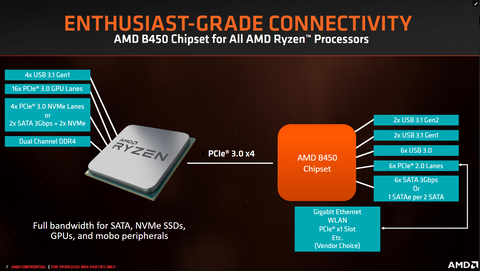

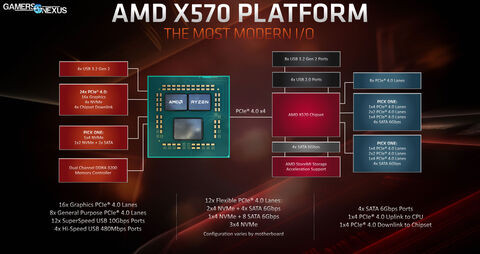

HSM
jokeph #27209 üzenetére
Így van, én sem írtam mást: " a CPU felé továbbra is csak 4db 3.0 sáv van."
Viszont nem írtad pontosan, a B550 is csak 3.0-n csatlakozik, kizárólag az X570 csatlakozik 4db 4.0-n a CPU-hoz.
Az X470-el nem vagyok 100%-ig képben, de a 450-nél tuti, és a X370-nél is, hogy a 8db általános PCIE sáv, amit nyújt 2.0-s csak. Ez 10 évvel ezelőtti technológiai színvonal. Ez a B550-nél lépett feljebb 3.0-ra. Így pl. a PCH-ból kivezetett M2 slotok már tudnak 3.0-sok lenni B550-en.Az extrém drága agyon válogatott top kategóriás ramok kivételével azért az elmúlt 10 évben többnyire teljesült, hogy nem a lap volt tipikusan a szűk keresztmetszet. A fázis is persze fontos, nem véletlen nem vettem gyenge VRM-es régi lapot, hanem egy erős, 12 fázisú B550-et, de ettől nem lesz gyorsabb, csak nem fogja megfőzni a lap magát, ha kap egy kis terhelést.
jokeph
B550 és X570 kivételével a többi PCH-nál x4 3.0-ás a link a CPU felé.
A 2. M2-es port bekötése abszolút a lapgyártón múlik (hogy mit áldoz be az ügy érdekében), X470-nél is jópárnál csak x4 2.0-ás (vagy x2 3.0-ás - ilyen pl. az Asrock B450 PRO 4 is).(#27208) arabus: bezony, sokat tud számítani.
Az se mindegy, hogy hány fázis, hány valódi fázis, milyen kialakítású a fázis-duplázás és persze hogy mennyi Ampert tud... -
HSM
arabus #27204 üzenetére
A PCIE 2.0-s sávokra gondoltam a B450-en, az elég kellemetlen, ha pl. egy második NVMe SSD-t is beüzemelsz, vagy bármi sávszélesség igényesebb eszközt használnál. A B550 esetén legalább minden portod 3.0-s, persze, a CPU felé továbbra is csak 4db 3.0 sáv van.
Teljesítmény alatt mire gondoltál? Maga a CPU tempója nagyjából 10 éve nem a lapon múlik, mióta a memóriavezérlő a CPU-ba költözött.
