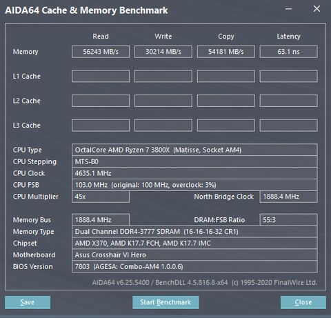

Teljesítményre ? Úgy tűnik, hogy ez bizony az első helyért megy, Samsung B-die szint.
Hétvégén, ha lesz időm meg indíttatásom, lehet csinálok valami beszámolót, hogy mire jutottam vele. Meg kell még azért tesztelgetni, hogy kiderüljenek az esetleges timing összefüggések, törvényszerüségek. Mi az, ami mondjuk feszre skáláz, van-e és ha igen, melyikek azok, amik csak frekitől függően változnak, stb. Amit eddig láttam, az nagyon tetszik ! -
Alpi.
Majd dobok még képeket, meddig jutottam vele, mert tegnap már volt jobb is, mint a fenti kettőn !
Meg esetleg leinfózom az eladót, ha gondolod, van-e infója, mennyire "garantált", hogy ez az ic van egy későbbi rendelésű, azonos típusban. (Pl. a 2x16-osban nem Nyanya van, az majdnem biztos).
Egyébként, annak ellenére, hogy nem vagyok egy nagy Rgb fan, azt kell mondjam, egész elviselhető, gusztusos ez a ram.

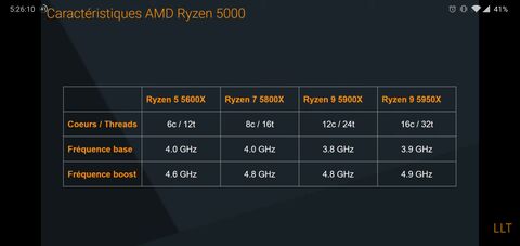

RECSKA #26877 üzenetére

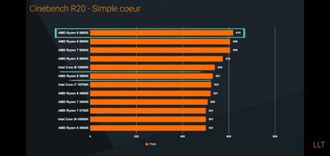

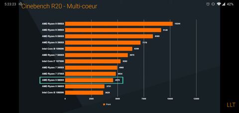

és ebből kiindulva minden igaz is, ami a fenti képeken van, oké
Azt amúgy nem tartod gyanúsnak, hogy ma nem lesz még launch, csak valamikor néhány hét múlva? Ha már fél éve raktárra termelnek, mint azt sugallod, mit számít 2 hét még?De persze simán lehet, hogy igaz, csak hűteni próbálom a kedélyeket, 9 óra és úgyis kiderül kb minden.
FingR86 #26875 üzenetére
Pont ezért volt nekem fura, hogy még nem jelenik meg, akkor honnan van már spec, meg teszteredmény?
Ebből következően ha az 5950X eredmény kamu, akkor az a többi eredmény hitelességét is rombolja.Más: link a streamhez yt-on

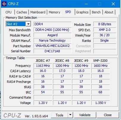

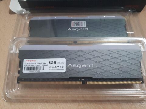

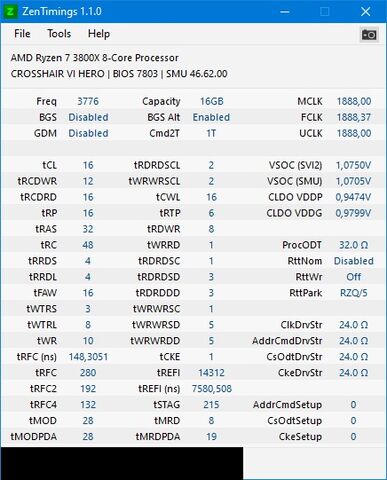

Annyira új, hogy az Spd-böl látni 2020.36. heti gyártás !
Nem mondom, hogy nem volt atom lutri, de gondoltam, ha meg bejön, érdekes lehet egy fain kis mem tipp, bdie mellett ! Nem mellesleg kb. fele annyiba fájt, mint egy átlagos bdie 2x8.
De ez a név, hogy Asgard Loki és az, hogy Asgard Loki tulaj lehetek, igazából akkor is ért volna ennyit, ha középszar.
Taiphoon amugy ezt mutatja : -

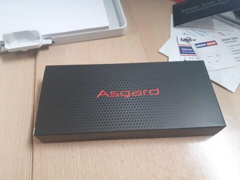

Alpi.

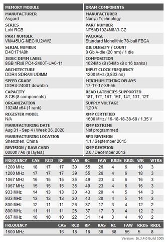

Na, elárulom, mert szétoffoljuk a helyet oszt'
A pontos típusa a kit-nek : Asgard Loki W2 RgbÉgy új Nyanya chip van rajtuk, ami nem gyengén passzol Zen2-höz ! Totál véletlenül bukkantam rá egy kínai forum-on pár screen-re, ami egész izgalmas volt első blikkre.
Próbáltam kihámozni ezt-azt, de nem igazán jártam sikerrel. Legalábbis egzakt info a világon nincs sztem ezekről. Aztán nekiálltam keresgélni Ali-n és annyit sikerült kinyomozni, hogy ez a típus eséllyel ilyen ickkel van szerelve. Megrendeltem, vártam, aztán ma megjött és elég komoly ! Jobb, mint vártam, sokkal jobb ! -
Alpi.
GIORGIONE76 #26860 üzenetére
Jaja, a trfc miatt én is egyértelműen bdie-t mondanék. Ilyen értéket csak az az ic tud(ott).
De most jött egy sötét ló ! És jajj, de sötét !
Ha még elárulnám, hogy mindezt 1,35V-on tudja ! -
De kizarr, hogy ehhez az idozitesekhez az ne vigyen c13-c14et :) raadasul Alpi a2 b-die ramjai c12ot is mennek gond nelkul

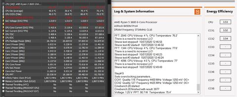

Alpi.
CJ4567
Biga123 #26844 üzenetére
Ha ez stabil, akkor megeszem a nemlétező kalapom.
Én 24/7-re 1,25-1,26V-ra droppoló feszültséget használok (1,275V, LLC1), szóval ha stabil, szerintem mehetne, de más többet tud, mint én.
(meg nálam nem is 4,4-en megy, hanem 4,3/4,325-ön. Valahogy az elvileg rosszabb minőségű CCX2 jobban bírja az órajelet, mint a jobb CCX1.
CJ4567
A CTR az a baj, hogy nem számol a vdroop-pal, amikor az ajánlott feszültséget beállítja. Nálam is 1,275V-ot ajánl, viszont az még LLC1-el is csak 1,25-1,26V lesz terhelés alatt, erősebb terhelés meg akár 1,244-ig is képes pillanatokra levinni a CPU feszültséget.
Jön hamarosan a CTR 1.1, elvileg új algoritmusokkal, kíváncsi leszek. -

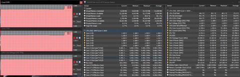

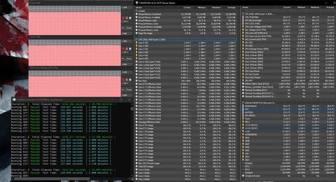

Brekkk
Igen érdekes módon működik az offset.
Vannak furcsaságai. Meg igazából nem értem, hogy az órajel megvan, de teljesítményt nem ad le.
Az effektív teljesítmény csökken offsetnél?Én már nem tesztelgetek. Megvan a jó beállításom.
4.2 All core turbo 1,137 V BIOS beállítással.
Így a leghidegebb a proci terhelés alatt és a teljesítmény is megvan.
Az alapjárati hőmérséklet kicsit magasabb, de ennyit megér.
Én nincsenek fesz tüskék még rövid időre sem. -

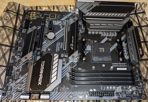

Jómunkásember
Nohh, rövid beszámoló. Megérkezett hétfőn az MSI B550 Tomahawk, Alza "bontott" fajta 51e pénzért. Elsőre semmi érdekes, remekbeszabott lapnak tűnik. Két meglepetés volt, az egyik hogy sajna az NVMe pici rögzítő csavar hiányzott de az volt otthon, a másik pedig a képen látható.
BIOS gyári, egyből frissítettem, EDC 0 buggal boostol ahogy kell LLC3-mal feszt szépen tartja, a régi RAM beállításait is megette így 1900as FCLK mellett 3800on pörög a Patriot Viper 3400as. Este rakok screenshotot majd. Aida raytracing teszten stabil így, Prime SmallFFT meg, khmm, hovedelem megfogja.
Win10-et kellett újra aktiválni de ez alap.
Lehet cserelek amúgy procit is, nem használom most ki a 3700x-et, de lehet én is allcore kisfeszes OC-t kipróbálom, erre kiváló a lap biosa.
