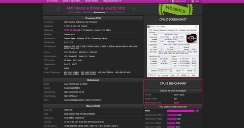

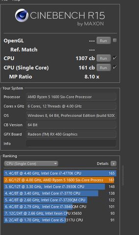

Z_A_P: Nem csak az általam illetve Lukitomi által mért eredményeket találtam érdekesnek, több külföldi tesztben is láttam hasonló furcsaságokat, nagyobb differenciával mint 2-3%. -
Z_A_P
Nagy szorás?
161/157/160 - itt legnagyobb különbség 2% - ez simán hibahatár, nem? -
Lukitomi
SECTORnooB
Lukitomi
Egyszálas tesztnél, de különben multiban is, lényeges, hogy közben milyen háttér folyamatok mennek!
Nekem pl., ha mennek a minialkalmazások az asztalon, akkor az 1800X proci 3,8GHz-en 1705 helyett csak 1665 pontot kap Cinebench-ben.
Most megnézem nekem mennyit megy 3,8GHz-en az 1500X! -

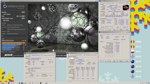

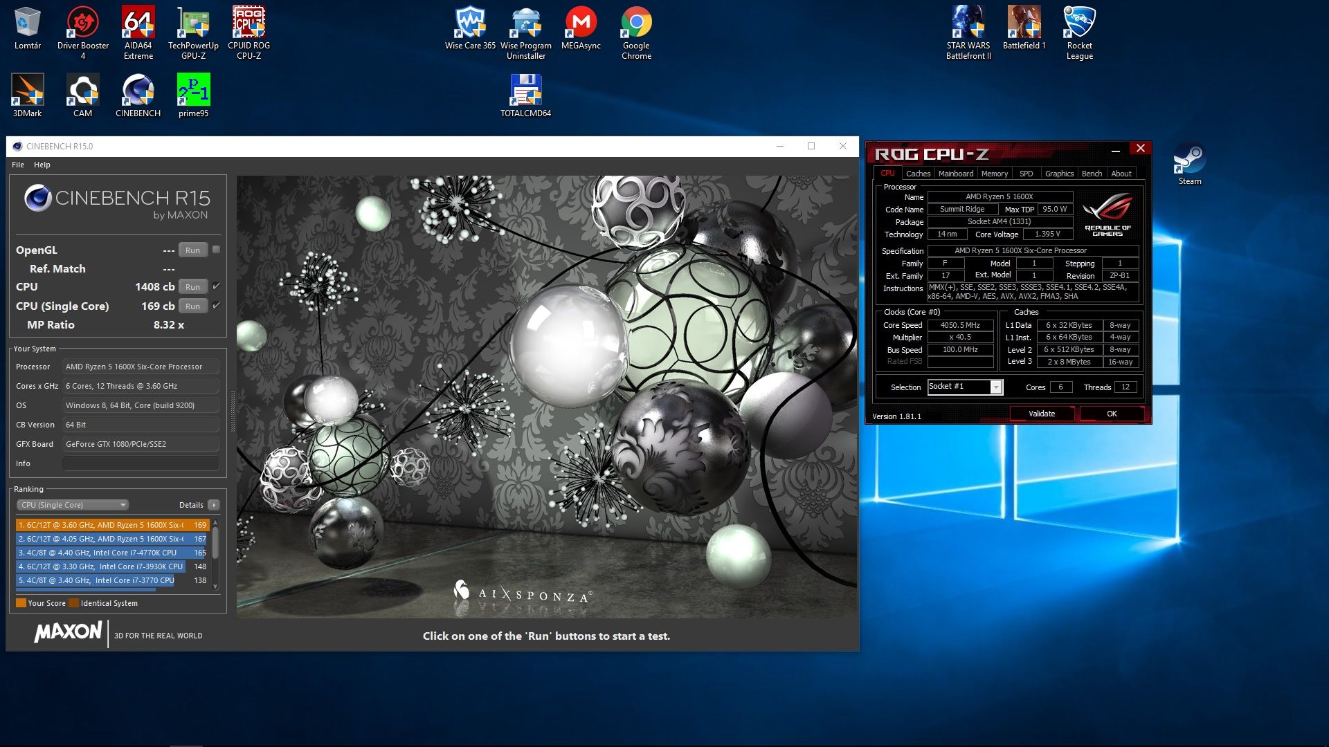

Az elmúlt időszakban nézegetem a topikos kollégák tesztjeit , és egy lényeges kérdés felmerült bennem. Hogy lehet az, hogy nekem van egy R5 1600-asom 3.8Ghz-n 3066mhz-s ramok mellett CinebenchR15-ben kapok 1281pontot multithreadbe és 160-161-et single core-ba, kicsit több mint egy hete raktam össze egy R3 1200 és egy HyperX Fury 2666 kombót amit sikeresen átpöccintettem 2933mhz-re Cinebench-ben kapott multithreadbe 590 körül single core-ba 157-et 3.8Ghz-n. kb 3 hete építettem egy R5 1400 és g.skill 8Gb 3200mhz-es kombót 3.8Ghz-n a következők cinebench eredmények fogadtak multithreadbe 840 körül és single core-ba pedig 160pontot produkált. Hogy lehet hogy ilyen nagy a szórás az egymagos eredmények között?
Lukitomi

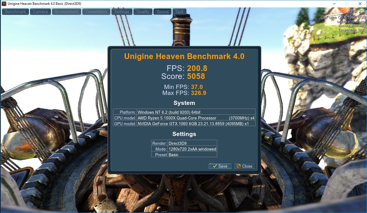

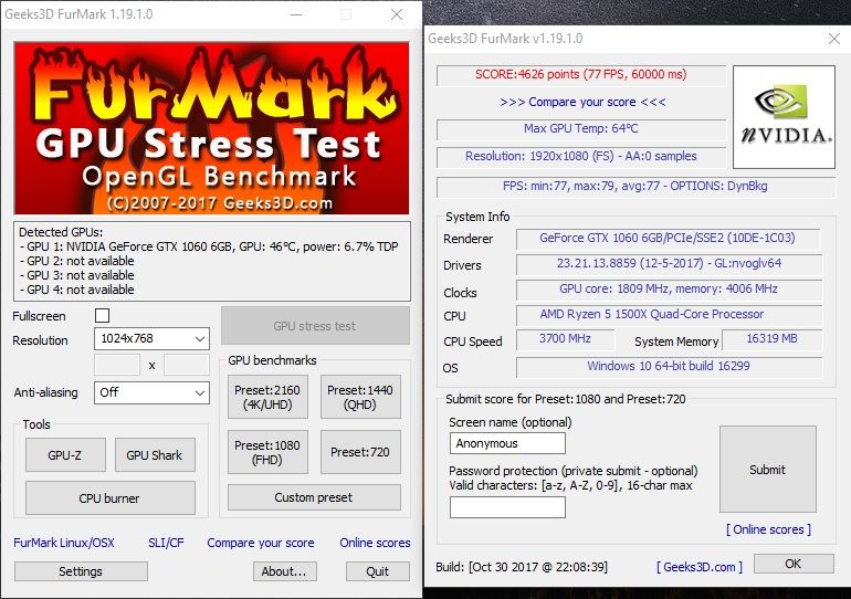

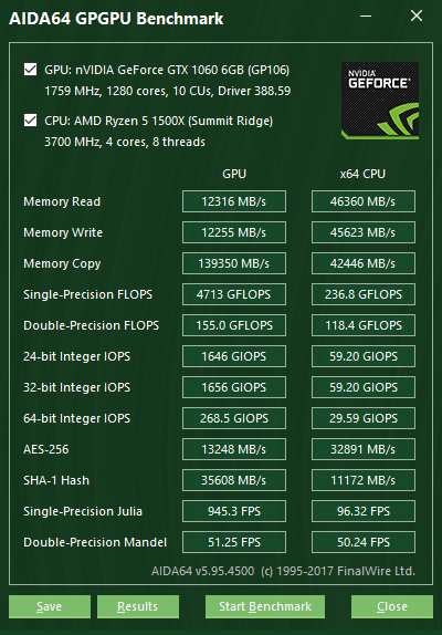

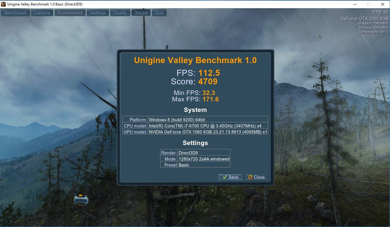

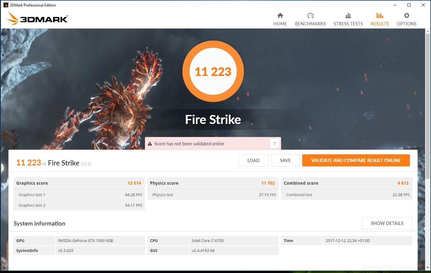

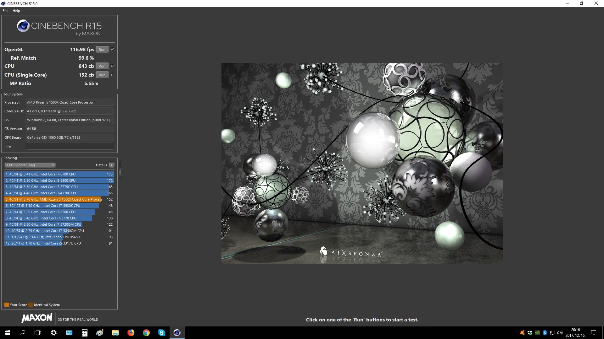

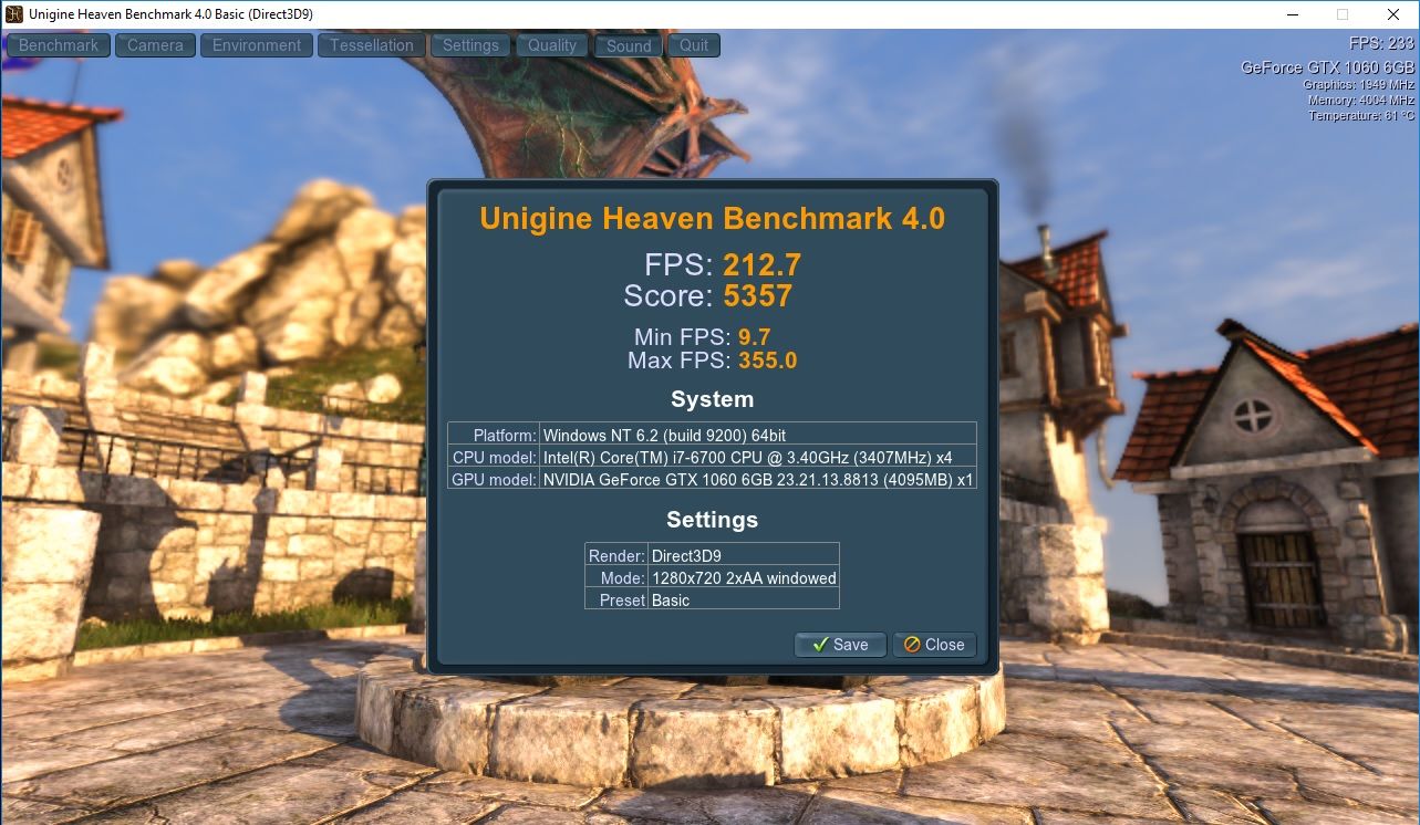

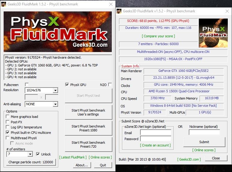

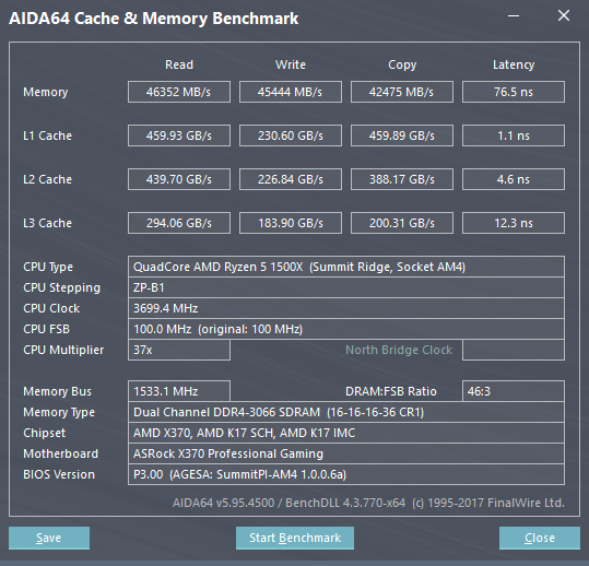

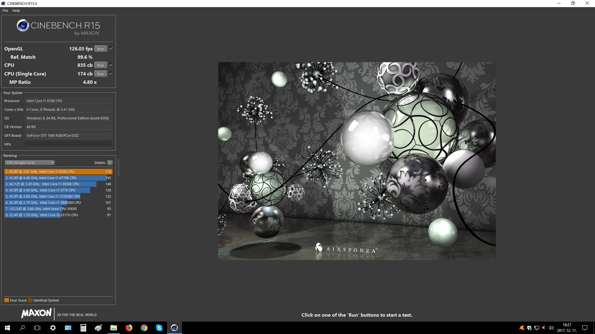

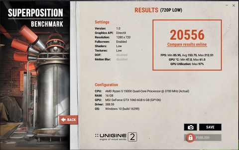

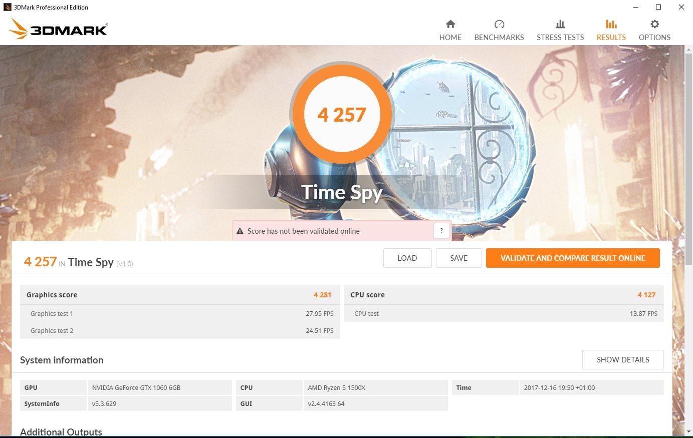

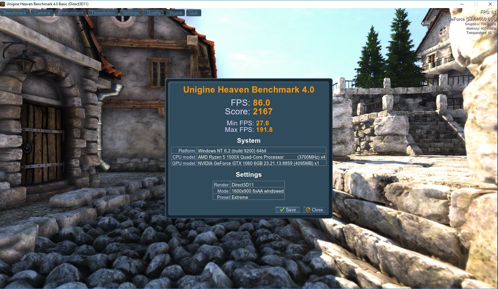

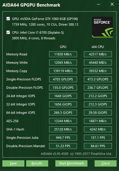

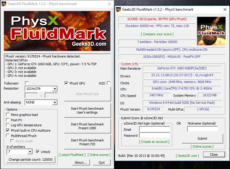

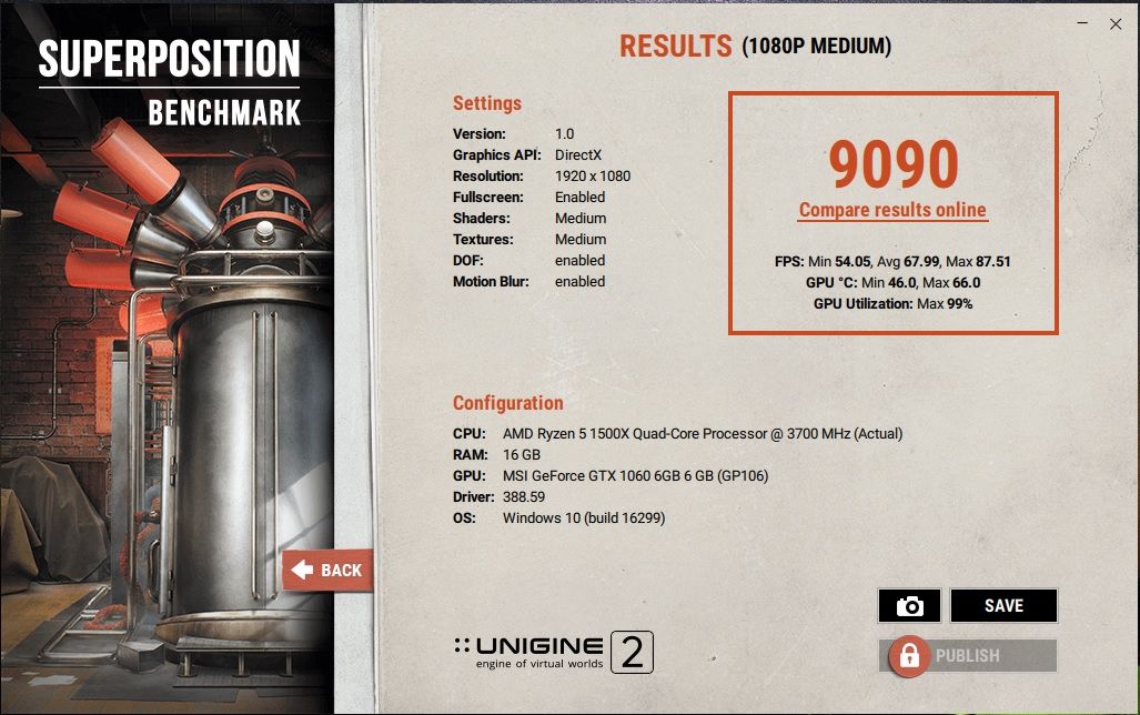

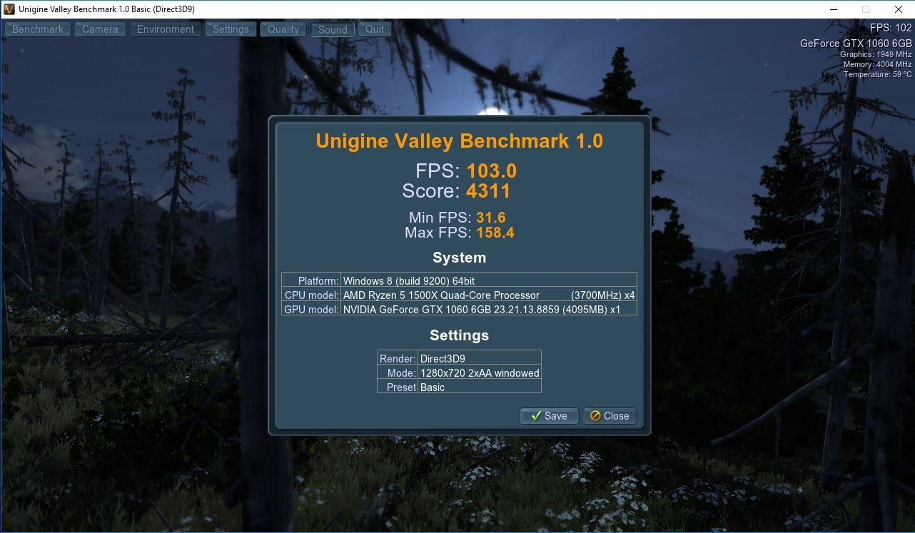

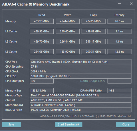

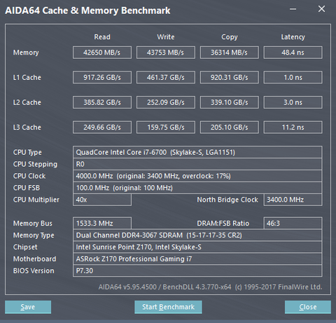

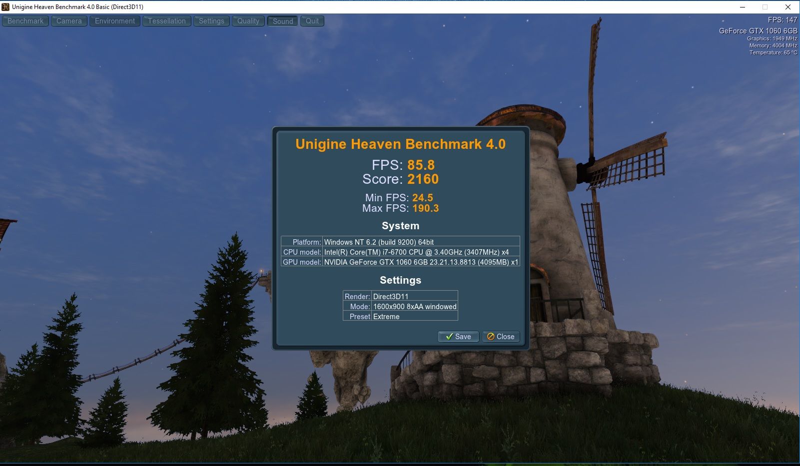

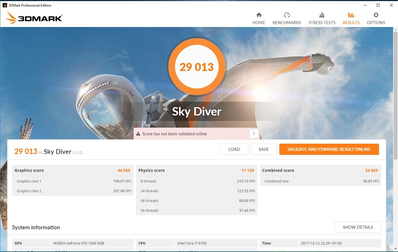

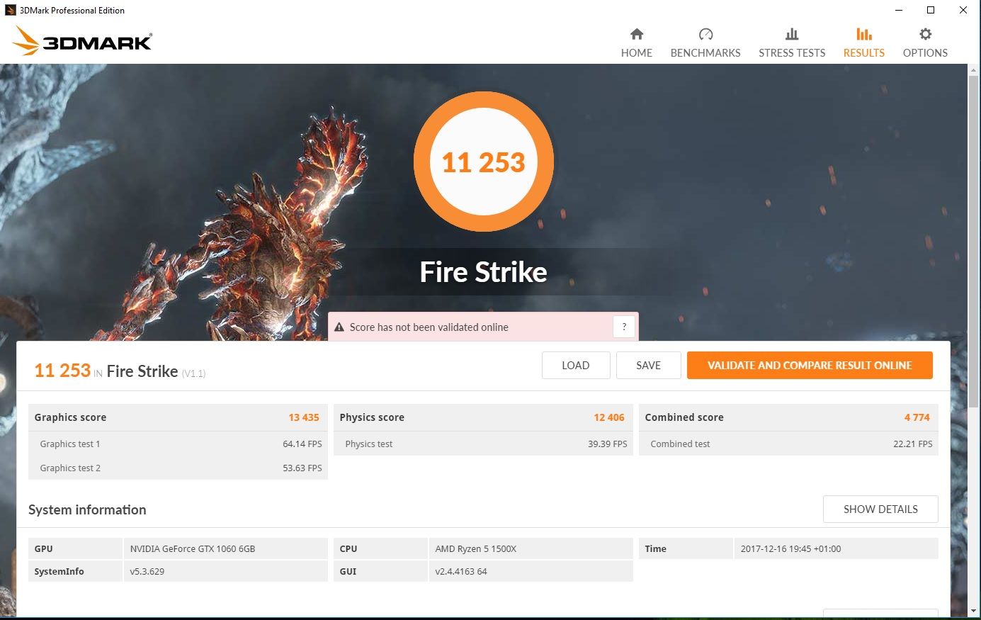

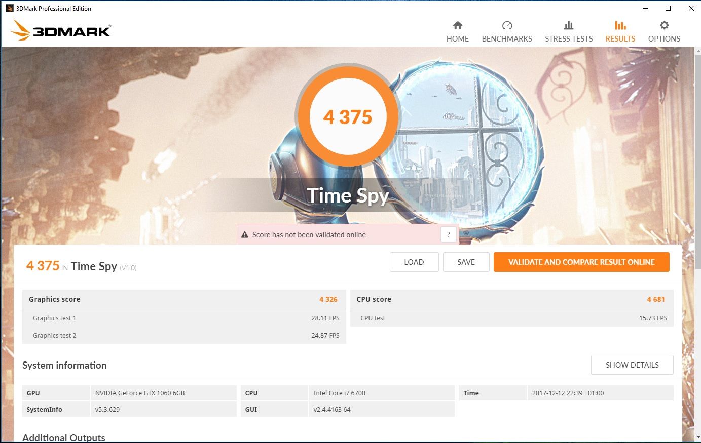

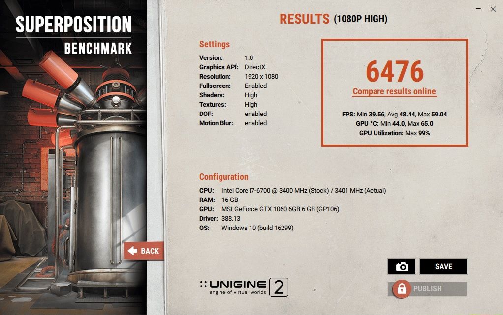

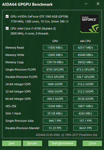

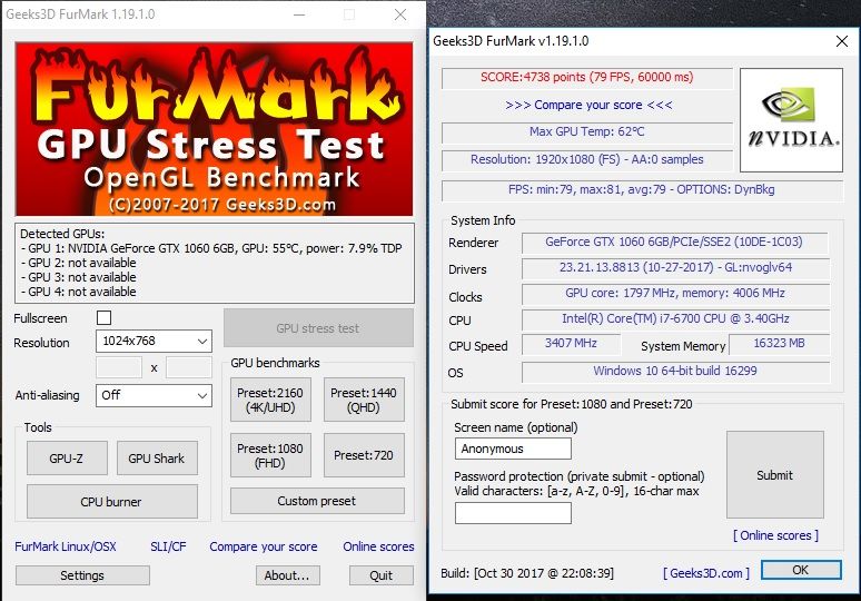

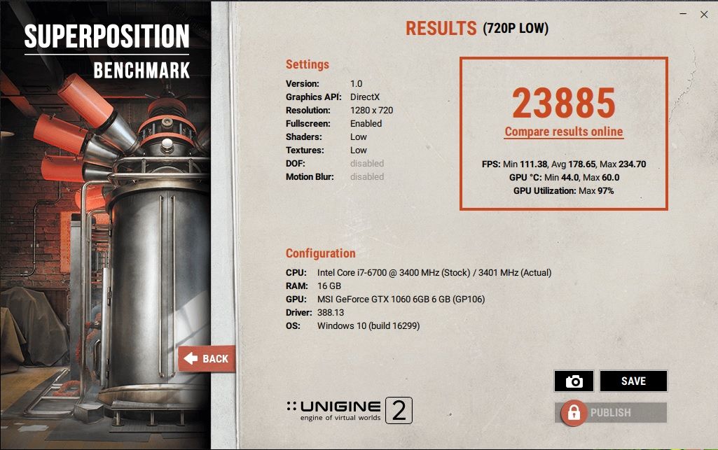

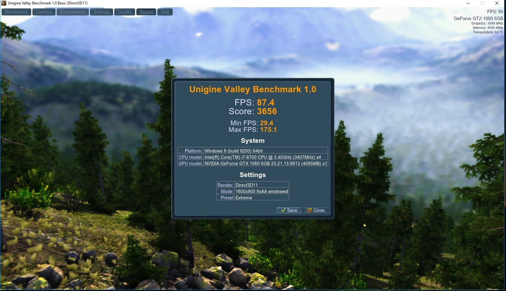

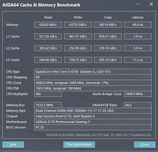

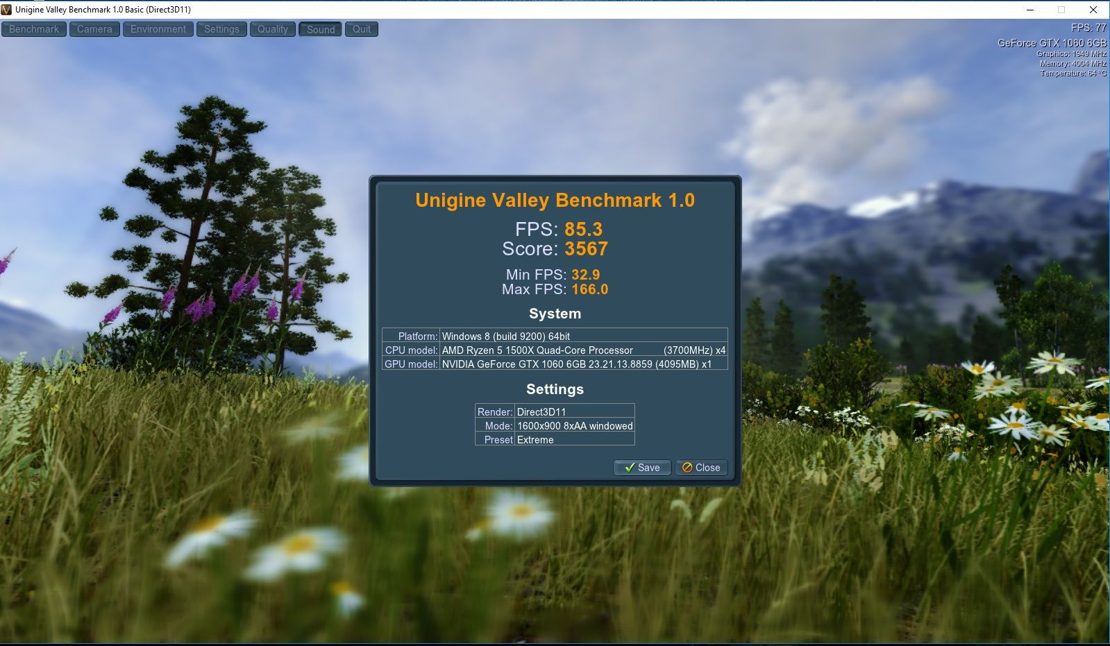

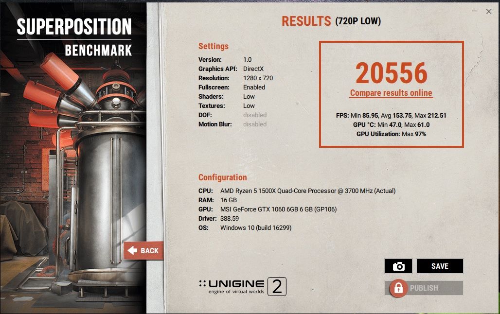

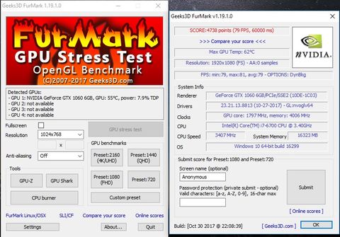

Egy kis teszt, ha valakit érdekel!
A fiam gépét most adtam el intel I7-6700 & ASRock Z170 prof. gaming I7
A mostani ASRock X370 Prof.& Ryzen 1500X.
Érdekesség képpen csináltam teszteket mindkét géppel ugyanolyan ram és processzor frekvencia mellett
Memó 2x8GB 3066MHz proci 3.7GHz mindkét platformnál.
Videókari MSI GTX 1060 6GB.
Látható, hogy alacsonyabb felbontáson az intel egy kicsit jobban ki tudja hajtani a kártyát, de Full HD beállításokon szinte semmi különbség nincs, sőt sokszor a Ryzen javára fordul!
Az ne tévesszen meg senkit, hogy az inteles procira 3.4GHz-et
ír, a progik nem látják rendesen!

Nosza, RAM téma megint. Ahogy írtam 1-2 napja, AIDA-val kinéztem az XMP profilt, és valóban 1,35V mellett 3200 mhz cl16 a GTZB végű TridentZ nekem. A fesz körüli beszélgetés meghozta a kedvem, úgyhogy nekiálltam az OC-nek. Rizsa nélkül, most ott járok, hogy minden vissza auto után A-XMP2, DRAM fesz 1,39-en, több mint 30 perce nyírja az AIDA és eddig jó, de nem akarom elkiabálni. Ugyan infrahőmérőm nincs, de megtapogattam kézzel, éppencsak langyosak a dimmek, úgyhogy a túlmelegedéssel nem lesz baj.
@propetya85: eddig úgy néz ki igazad van és nem kell rettegni a plusz fesztől.
Van még vállalkozó kedvű kolléga, aki fellépeget 1,39-1,4 voltig?

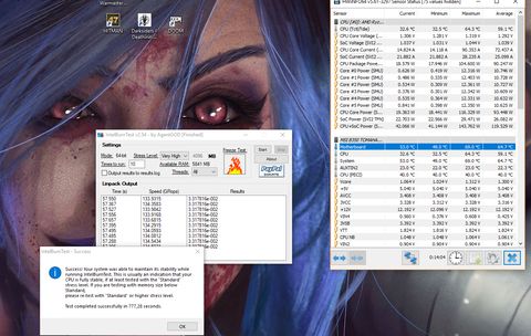

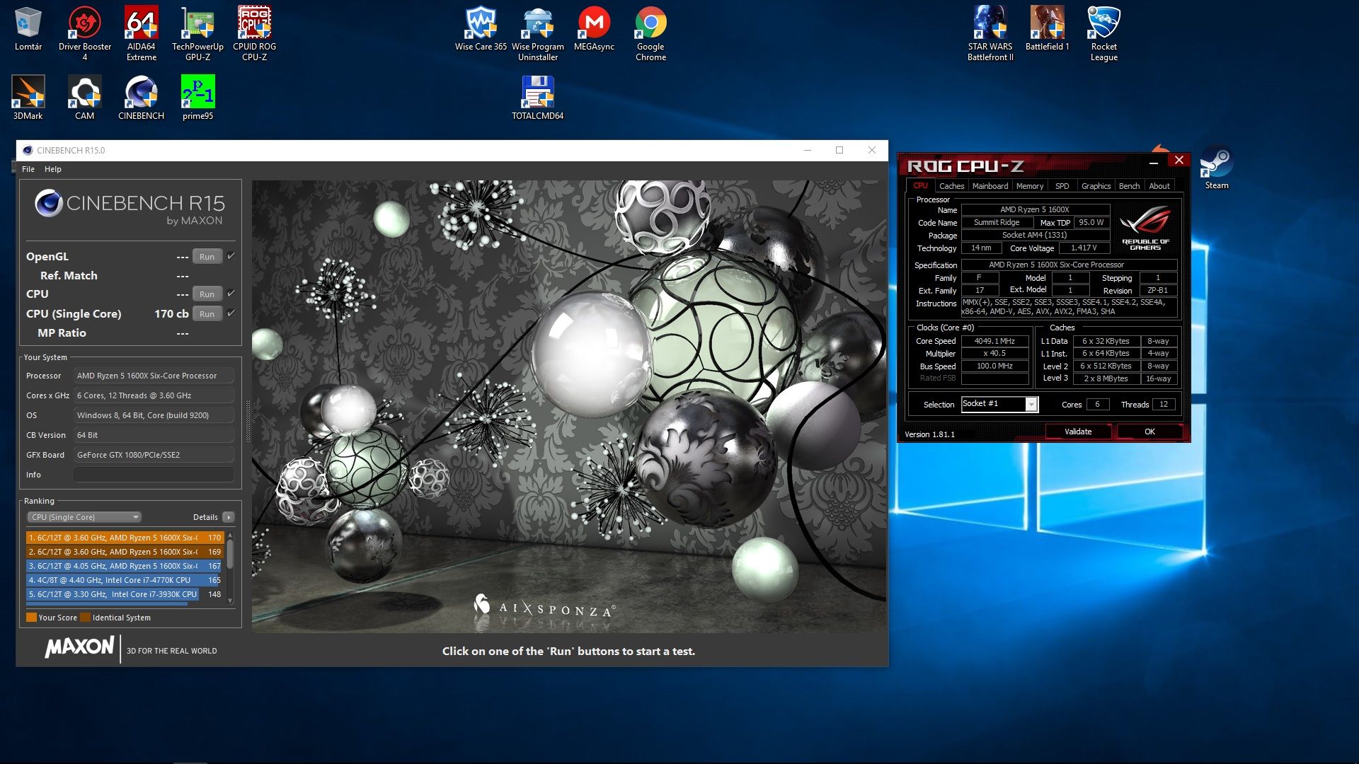

Aida stabilitás teszt max 75w-os fogyasztást mér. A hw info meg 85-90-öt most melyiknek higyjek?
Lehet az aida nem terheli annyira mint a cinebench?
Cpu vcore 1,188. 3,6 ghz. -
OutSider17
Procinak IBT alatt ki kell ogy bukjon ha gond van vele!
Ramot pedig akár Aida 64 stabilitás tesztjével is kiderítheted. De ha komolyabban instabil akkor már itt is eldobja magát a gép! Annyi hogy ajánlott nem 10percre el indítani a stabilitás tesztet így akár este amikor már nem használod akkor ha el indítod akkor reggelre kiderül hogy volt-e fail vagy sem!IBT-ből szerintem rossz verziót használsz azért ez a kis számolási teljesítmény. (GFlops)
