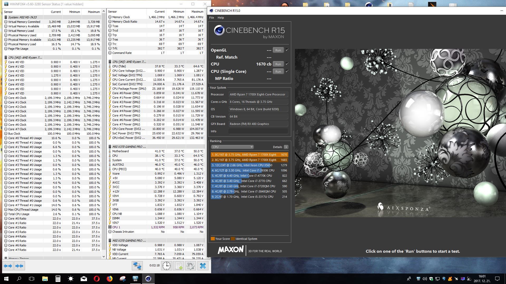

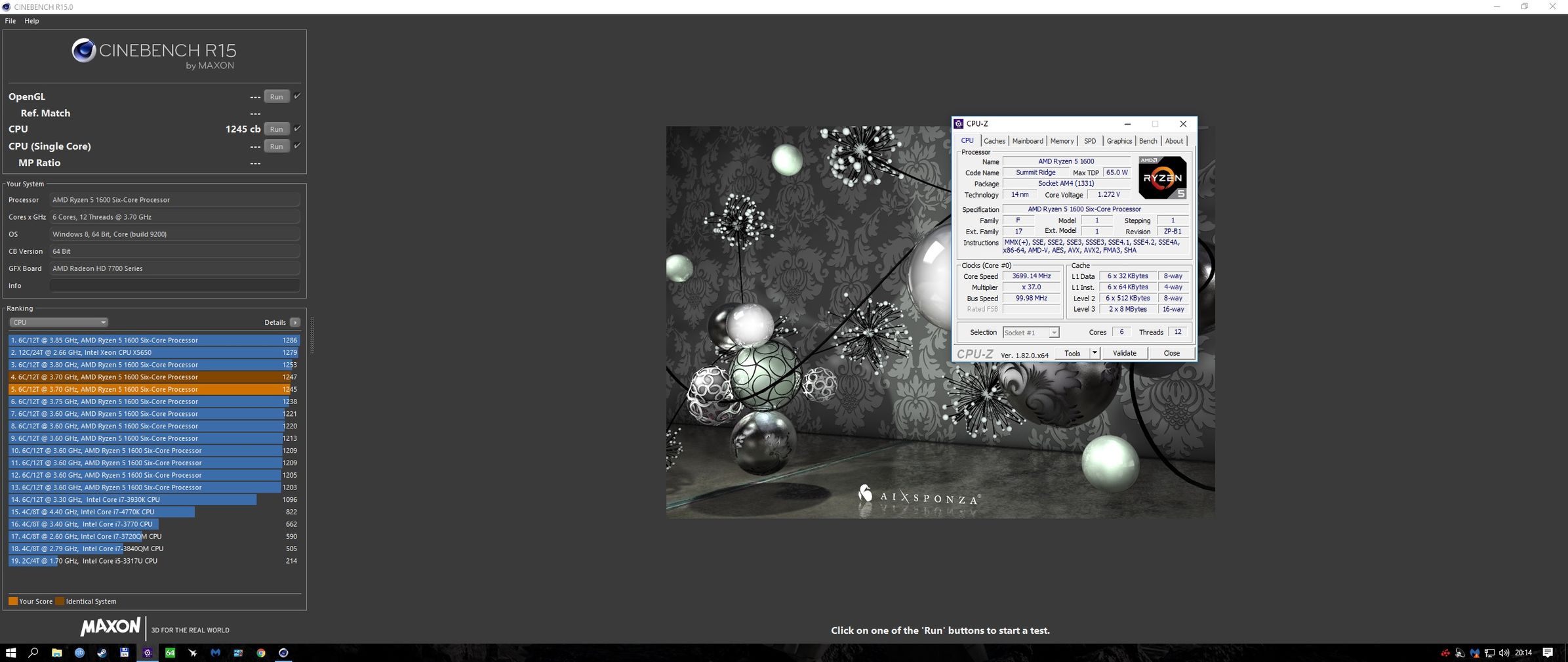

Van, már egyszer be is raktam.
Igaz, akkor még nagyobb fesszel ment, de tegnap futtattam a CB-t is és csont ugyanezt kaptam.Itt meg a CPU-Z.

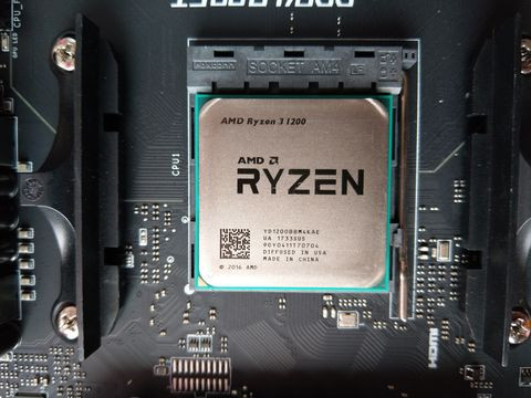

"Én meg se néztem csak bepattintottam ...fck
, most egy ideig biztos nem kapom szét ezért pedig engem is furdal a kíváncsiság
"Én mindig lefotózom a cumót, mielőtt összerakom.

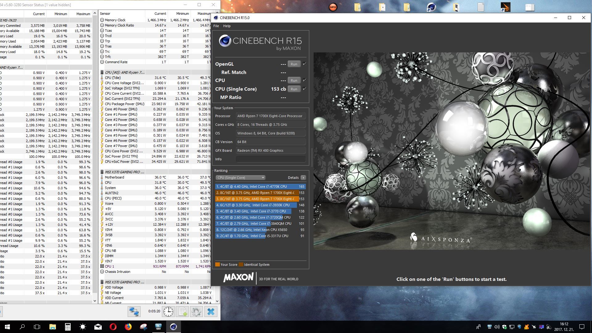

Varoz Van esetleg egy CB single core-s mérésed a 4,2GHz-hez?? vagy Cpu-z? Vagy mind a kettő

Szerintem ezek az értékek teljesen rendben vannak az adott freki - fesz viszonylatban.
Az tisztán látszik a CB single core -on hogy rengeteg tartalék van még benne mert a mostani Ryzen eresztés kimaxolva olyan 170cb körül kap, ha melléjük van téve vmi 3000 feletti ram.
A Timing annyira nem mozgatja meg a Cinebenchet. Frekvencia többlet sokkal többet nyom a multi thread-be és a single -t is emeli valamelyest.

Szép eredmények, jó értékek, és ahogyan látom a ramok is szépen muzsikálnak, jó kocka ez az 1200-as. 1,3v core alatt, a cpu fogyasztás is 60 watt alatt van, nem semmi. A prociban a ramvezérlő is rendben van. Grat hozzá. Gondolom egy újabb példány, ennyit fejlődhetett a gyártás finomsága. Jó használatot. 😁

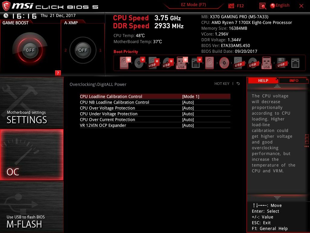

Valami más gond van ,ha kipróbáltad és nem megy úgy ahogyan kellene és nincs benne az llc beállítási lehetőség .

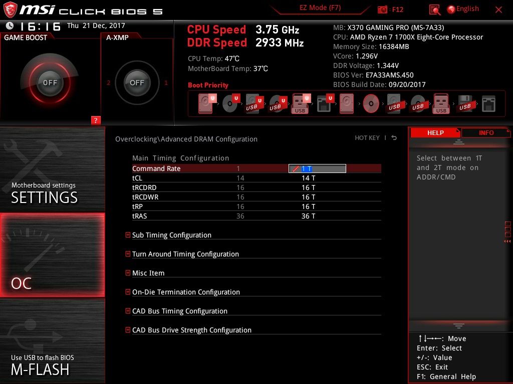

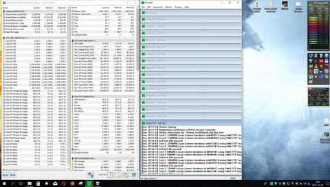

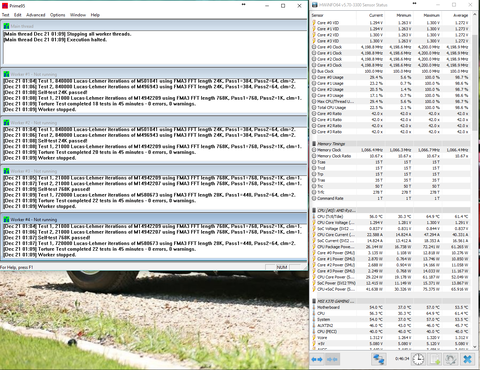

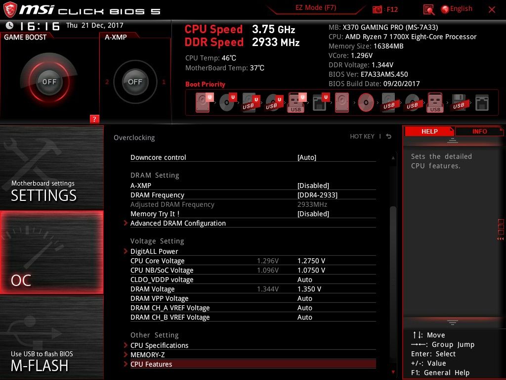

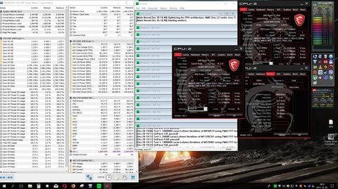

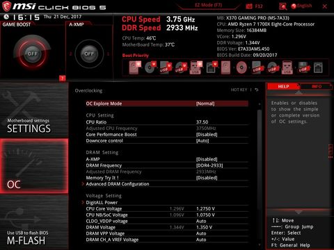

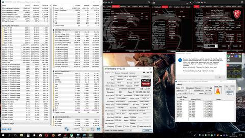

Kicsit teszteltem ma ,volt időm szerintem jó. msi x370 Gamin Pro, 1700X , 3000-s Hyper Savage . Bios a 7A33v45 Beta a sok feszes. Eddigiekkel 1.237v volt biosbol ami 1.256 volt tesztek alatt.
Van egy tegnapi Ryzen LinX is igaz ez csak 5 körös.
innen a maiak 10 körösek. Avx IBT 2.54 Maximumon, és Prime95 Small FFt, ésBlend-n.
