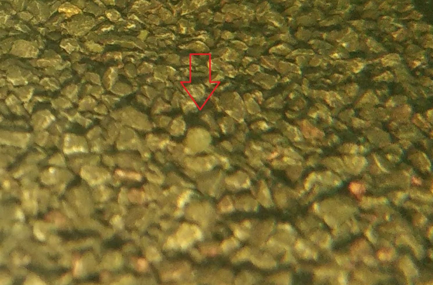

A segítségeteket szeretném kérni: van a lányomnak egy 30 literes kis akváriuma ,benne népes és vidám guppi populációval. Kiszolgáló személyzet gyanánt van mellettük 2 házmester hal és 2 albínó anci.
Egyszercsak azt vettem észre, hogy néhány apró kb 1-1.5mm átmérőjű szürke kavics mintha önnáló életre kelt volna. Amikor jobban megfigyeltem, akkor láttam, hogy valóban valami kis állatkák kelhettek ki valamelyik szárított eleségből, mert láttam, hogy simán úsznak az árral szemben is! Kb 1-1.5mm egy kicsit elnyújtott gömb alakúak, áttetszők és gyorsan mozognak (tehát nem csigák) néha felúsznak pár ccenti magasra az aljzatról. Előfordul, hogy egy nagyobb guppi rárabol vagy a házmester bekapja őket, de mindig kiköpik gyorsan!
Van-e esetleg tippetek arra, hogy ezek az új lakók mik lehetnek?

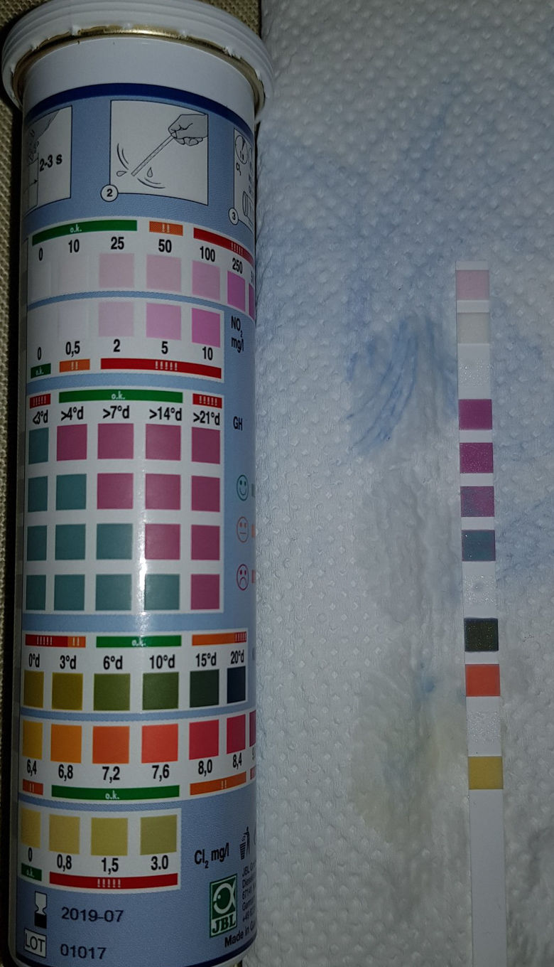

A mai napra ígért vízteszt eredménye:
A korábban feltöltött teszt 1 hónapja volt, illetve január elején a gyanta berakásakor. Vízcsere csak annyi, ami párolog. Szat gyanta jól teljesít, szűrő is gyönyörűen dolgozik. Nitrát mintha csökkent volna, bár nem látványosan, de halványult, PH-val sincs baj, középértéken van.

Az egyik fele nincs lefedve üveggel, elpárolog annyi. 3-4 cm-eket szoktam 2 hetente tölteni. Kiszámolhatod.
A PH értékben nem látok a csíkon változást.
Már 15 éve ugyanilyen módszerrel akvarizálok. Most jött be a szat gyanta mint próba és bevált. A korábbi 216 literesem értékén látszott a vízcsere hiánya, de az egy 4 éves akvárium volt, gyakorlatilag fél éves 20-30 %-os vízcserével, itt nagyon jól beállította a gyanta, fogok vizet frissíteni, de sosem követtem a heti havi 30-50% vízcsere fétist, most sem fogom, ha a halak jól érzik magukat. Havonta mérek értékeket, amint növekszik a nitrát szint jön a regenerálás, meg némi vízcsere.
Láthatod a csíkokból, hogy 1 hónap alatt a nitrát szint csökkent, vízcsere nélkül is.
Milyen anyagok halmozódnak fel, amit nem mérek, vagy látok és érzek a vízen? Ha nitrát van, akkor általában nitrit nincs, ammónia meg pláne. Korábban írtam, hogy 3 nagy szivacsom van szűrésnek, ez ó kb 23 liter szűrőközeg, bőven elég mindenre.
Silentfrog
A vízcsere akkor is szükséges legalább két hetente ha Szatot használsz mert a gyanta csak a nitrátot köti meg az egyéb káros anyagok megmaradnak a vízben, ráaadásul a kémhatásod is kezd nagyon elcsószni. A havi 70- 90 liter víz tuti nem párolog el belőle.
A gyante jó kis anyag de nem csodaszer a rendszeres vízcsere bár ritkábban de szükséges. -

Silentfrog #29158 üzenetére
Olyan 100 és 250 mg/l a JBL 6in1 teszt szerint. A legnagyobb gond az volt, hogy a régi vizemmel, ami olyan 200 liter volt, lett indítva még november végén. Az már megnyomta alaphangon ennyire, az indító bacik és a szűrés azért valamit vett le belőle, de inkább csak tartotta, ami meglátszott az algásodáson is.
Víz cserélve nem lett, csak annyi, amit párolog, az olyan 2 hetente 35-45 liter. A többit a gyanta végezte. Legutóbb 1 hónapja mértem, akkor olyan 25 és 50 közötti értéket mutatott. Megmérem holnap, biztosan vett még le belőle, bár ez az érték már jó, kell a növényeknek.
Plebi

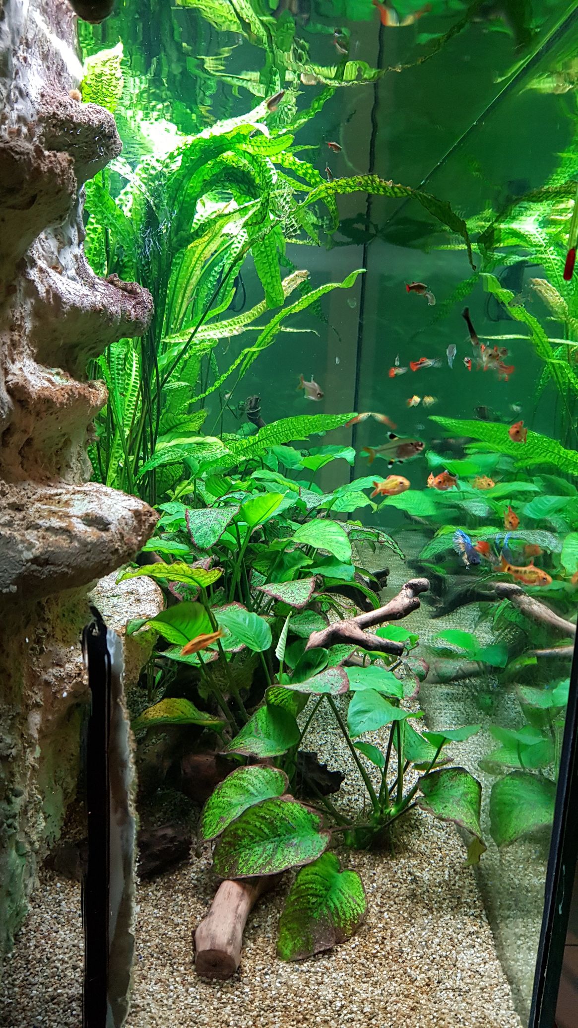

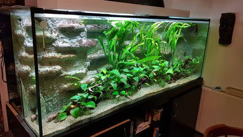

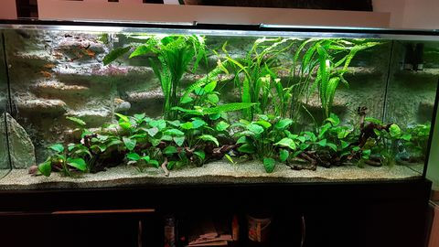

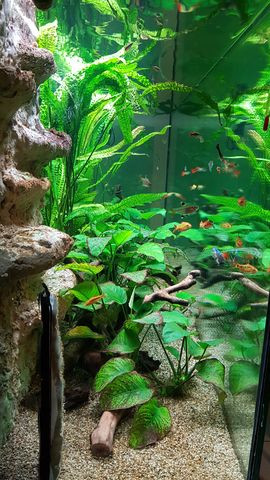

800 literes helyzet jelentés:
2018 január: Algásodás indult meg a magas nitrát szint miatt, meg a víz színe is kezdett sárgás lenni, vettem bele Szat gyantát, K3-as méretben.
Mostani állapot: Az egy db növényes neoncső ki lett cserélve 6500-as normál fénycsőre, mivel a fénye már nagyon kevés volt, emiatt egy kicsit másabbak lehetnek a színek, de ez a tisztaságon nem változtat. Másik neoncső indításkor cserélve lett 6500-ra, mert nem volt jó.
Hamarosan az aksi fölé kerül egy ipari, por és páramentes lámpatest 2x80W-os kivitelben, ennek már elégnek kell lennie a kalászoknak és anubiasoknak, bár annak ellenére, hogy az elfogadott számítások szerint, 320W-nak kellene neoncsőben fölötte lennie, vagy kb 20.000 lm-nek elég szépen növekednek.
Amennyiben mégis kevés lesz, veszem még egy 2x80W-os lámpatestet, vagy rakok a neon mellé leded próbának.
A szekrényt kell még rendbe szednem, illetve vagy egy keretet a tetőjére, vagy bádogossal csináltatok zárt tetőt, horgany lemezből, hogy a súlya se legyen nagy.
