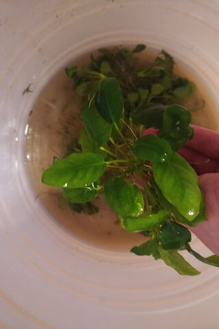

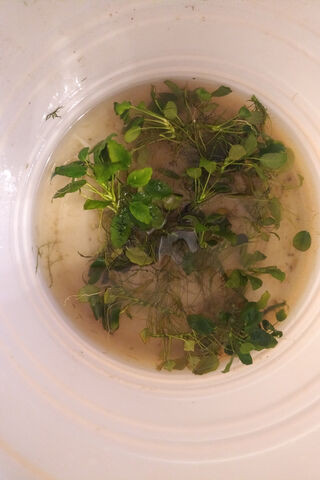

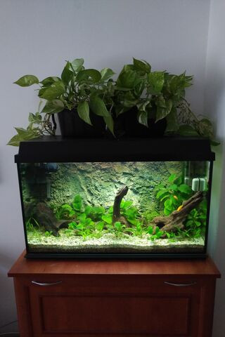

Nálam eddig az volt a sport, hogy nem cserélek vizet, hanem szobai futókás hidrokultúrát telepítettem a medencére több, mint 10 éve. A minimál karbantartásos kísérlet be is jött: automata etetővel működik, egyáltalán nincs vízcsere, csak utántöltés nyáron (ilyenkor egy 5V-os PC-s ventilátort is teszek a tetőre), egyébként meg külső fűtőm van.
A külső szűrőt kb. évente egyszer tisztítom, a növényeket 3-4 évente ritkítottam.
Eddig csak anubias-félék voltak telepítve, 2x20 W fénycsővel, de csak a hátsó cső volt növényes, a bordó növények nem maradtak meg.
Ha az első fénycsővet is növényesre váltom és veszek CO2 szettet, akkor talán finomíthatnám a növényeken. -

Neked azért kell annyi vizet cserélni, mert a külső szűrős biológiai bontás csak a nitrifikálást végzi el hatékonyan (ammóniából nitrit, nitritből nitrát). Ez amúgy sokkal fontosabb, mert az ammónia pl. jóval kisebb koncentrációban is mérgező, a nitrát még akár 150 mg/l is lehet, csak olyankor nagyon algásodik a medence. Ez akvapónia, az akvárium fölött égetett agyaggolyóba szobai futóka van ültetve, ami szinte nullára csökkenti a nitrátszintet (néha külön komposztlevet kellet, hogy beöntsek a vízbe, annyira kiszedi a nitrátot). A futókát egy szivattyú naponta 2-3 öntözi (a víz persze visszafolyik egy hátsó csövön).
Több éve működő, [házi akvapónia] -
