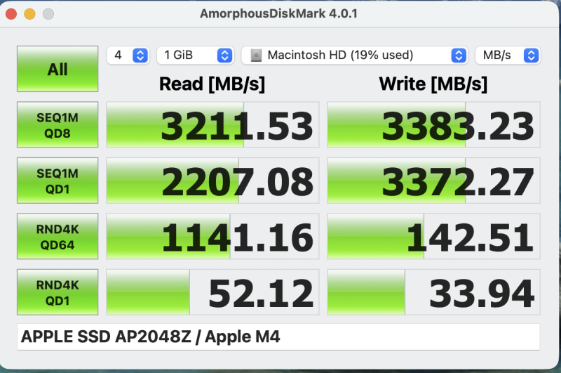

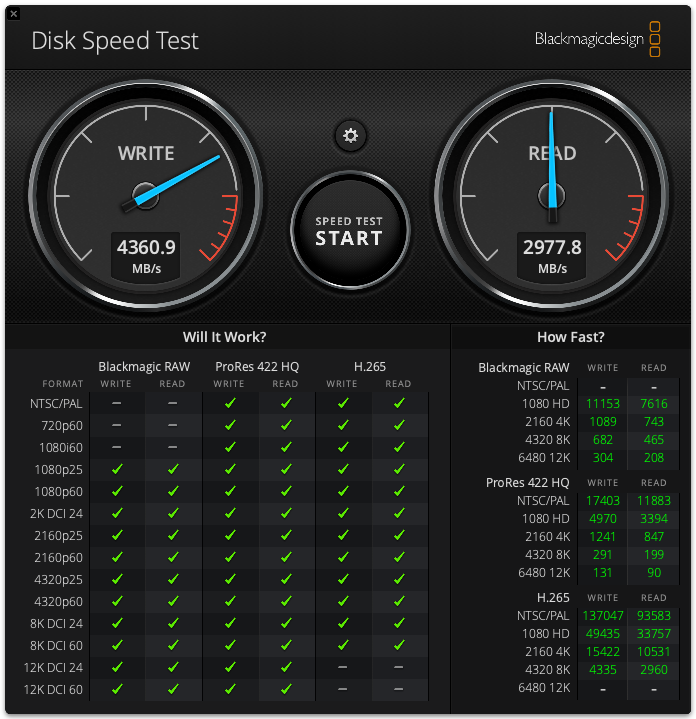

Én előnyben részesítem a belső SSD-t. Mivel a macOS előszerettel dobálja el random a külső SSD házkat. De nem mindegyiket. Pl. Amit vettem a gép megjelenése után az (ORICO MiniLink SSD (40Gbps) Docking Station) pár Sequoia update után egyre használhatatlanabb lett. (Alíg vártam hogy hogy megvehessem a belsőt.) Apple-nek meg küldtem a Feedback-et.) Ha lehetett volna már akkor belsőt vettem volna. Volt hogy naponta random többször eldobálta. Jelenleg úgy néz ki a macOS 15.7.2 megoldotta a problémát. Mivel munkára is használom a gépet így egyenlőre kihagyom a macOS 26-ot.
Most következő a felálás:
Internal SSD 4TB
External 2TB + 1TB -

Azt irtam a sebessegre, h talan. Ami nekem szempont volt az az 1200tbw. A 256-os ennel kevesebbet tud. A masik szempont, h kezdett megtelni a kulso 1TB-os ssd
Igy most mar van osszesen 3,5TB es ez mar eleg lesz boven. 2TB belul, 1TB 40gbps-es hazban es 500MB dokkoloban.
Tudom h at lehet tenni a user profilt es a programokat kulsore. Eddig ott volt.

Szerintem a rendszer ettől nem lesz gyorsabb. Valóban lassabb ennél a belső SSD, de ha ezt te a rendszer működésén észreveszed...
Nem vitatom azt sem, hogy nem extrém meló, de egy külső 40Gbs ház, és egy bárhol megvehető 2TB-is SSD ugyanezt az eredményt hozza anélkül hogy szét kellene szedni a Minit és esetleg emiatt ugorjon a garancia.
Amúgy meg át lehet tenni a rendszer nagy részét a külső SSD-re is, az sem nagyobb meló és még mindig ott van, hogy nem kell szerelni, garanciával szórakozni. Ráadásul ezért az árért - na jó, kicsivel többért - akár 4TB is belefér. -

Annyival jobb, hogy benne van a gepben es a 256GB-os SSD-hez kepest joval gyorsabb. Es hat ugye azon lakik a rendszer, igy talan kicsit meg gyorsabb is lehet, bar a 4k r/w az ami igazan szamit, de elvben ott is erosebb a 2TB-os SSD. Most nincs elottem a 256-os meres.
Nem egy nagy szorakozas egyebkent. Aki ert hozza es meg elvezi is annak nem gond kicserelni az ssd-t, majd felhuzni ra a rendszert. Szerintem 1h alatt megvolt az egesz. -

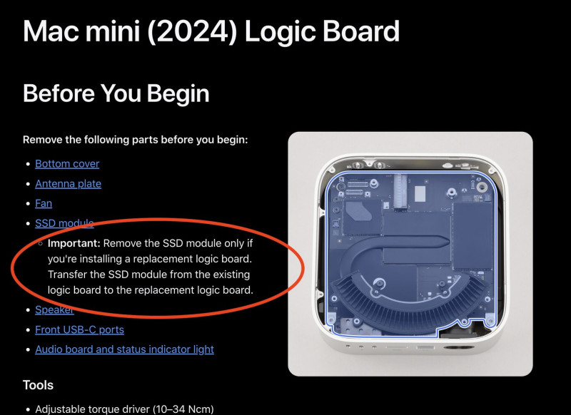

A memoria sok pc-s latpopban user cserelheto alkatesz. Az Inteles iMacekben fizikailag cserelheto volt a RAM es a CPU is (mind a ketto foglalatban volt), viszont egyedul a 27"-es iMac esetbene volt ajto a gephazon, hogy cserelni tudd a memoriat. Hiaba volt fizikailag cserelheto az alkatresz, az nem szamit papiron cserelhetonek. Ha egy PC-s laptopban kicserelted a CPU-t (mert pl fizikailag socketben volt), attol ha garban baj volt az alaplappal, akkor vissza kellett raknod a procit, mert az alaplap a procival egyutt alkot egy egyseget. A RAM es a storage az user cserelheto. Regen, amig pl a MacBook -ban hivatalosan user cserelheto volt a disk, jellemzo volt, hogy a szervizbe beadasakor egyszeruen kivettek a disket es csak a gepet vettek at. Nem az szamit, hogy fizikailag mi cserelheto, fizikailag az utolso ellenalas es kondenzator is cserelheto.
zacci
En nem azt allitottam, hogy otthon a user cserelheti, hanem azt, hogy cserelheto.
Egyebkent En ugy tudom ezt az oldalt azert hoztak letre, hogy megkonnyitsek az otthoni szerelest.
Persze kell hozza minimalis szakertelem. Es nyilvan nem arrol szol, hogyan tudod a bga-t lepukkantani az alaplaprol, mert ott egyertelmuen alaplap csere az eloiras. Es mivel nincs gari matrica a csavarokon, igy az kvazi buntetlenul bonthato.
A PC-s laptopokon sincs gari matrica es siman cserelheto, bovitheto pl. a memoria gari vesztes nelkul. En siman megtettem lassan tobb mint 100 laptopon es volt hogy utana a usernel eltort a zsanernal a fos muanyag haz es a szerviz szo nelkul cserelte gariban es nem mondta, hogy nincs ra gari, mert beleraktunk egy plusz memoriat.
Ha garis problema lenne a geppel, termeszetesen visszallitanam az eredeti allapotot es ugy vinnem szervizbe es el kell hogy fogadjak. -

es mi a lenyeg ? ilyen leiras van a taphoz is, meg az alaplaphoz is, meg a szaros power buttonhoz is van ilyen leiras. DE ALKATRESZT AZ APPLE NEM ARUL. nem gyanus ? tudom, hogy minibe is meg mini proba is van 3rd SSD. ettol meg hivatalosan nem cserelheto, az apple NEM BIZTOSIT SZAMODRA ilyen alkatreszt emberem.
"Az a poen, hogy pont a windozt nem kell kokanyolni, ha meg akarsz csinalni rajta valamit, ellenben a macos-el."
de akkor visszatertunk az alap kerdesemhez, minek szopatod magad mac-el, ha a windows mindent megcsinal neked kokanyolas nelkul ?
btw csak neked, poenbol megnyitottam a logic board leirast (bar valszeg az egyetlen vagy a topikban akinek ez nem nyilvanvalo, hogy mirol szol az amugy altalad linkelt leiras ) :
A doksi, amit mutatsz, az a szerelos doksi. Ilyen alapon, a kjielzo is cserelehto a telefonokban es az akku. Nem. Ezek user alltal nem cserelhetonek definialt alkatreszek, a linkelt doksi nem az usereknek szol, nem cel, sott, direkt nem eli tul az adat a cseret. Ez volt a megvalositando cel.

Hivatalosan cserelheto. Ott a doksi rola. Az, hogy nem arulnak hozza boltban ssd-t az mas kerdes. Szervizbol gondolom beszerezheto lehet. Vagy nem.

de hivatalosan ezekben a gepekben nem cserelheto az ssd, az apple sem arul hozza alkatreszkent, megis miert lenne szempont a rendszer tervezesenel az a scenario amit itt felvazolsz ? komolyan kerdezem.
en tenyleg nem ertem minek ragaszkodsz ehhez a rendszerhez, egy windows minden tud amit akarsz, ugy kokanyolod ossze vissza ahogy nem szegyelled, minek szopatod magad a mac-el ? egyszer amugy szivesen leulnek a geped ele, kivancsi vagyok mit lathatsz egy monitoron azok utan amit itt az elmult honapokban osszeszenvedtel, hogy megcsinalj az egvilagon mindent lenyegeben tok mashogy mint ahogy azt kitalaltak.

Mert elvben ha kikerul az SSD es "aktivalodik" az uj, onnantol a regit hiaba tennem vissza nem mukodne. Ujra kellene telepiteni DFU-n keresztul. Eleg ergya megoldas, de ertem a lenyeget.
Windowsnal ez azert jobban meg van oldva. A regit barmikor visszatehetem es mintha mi sem tortent volna, bootol is a rendszer. Ha nagyon feltem az adataimat, akkor elotte bitlocker. -
