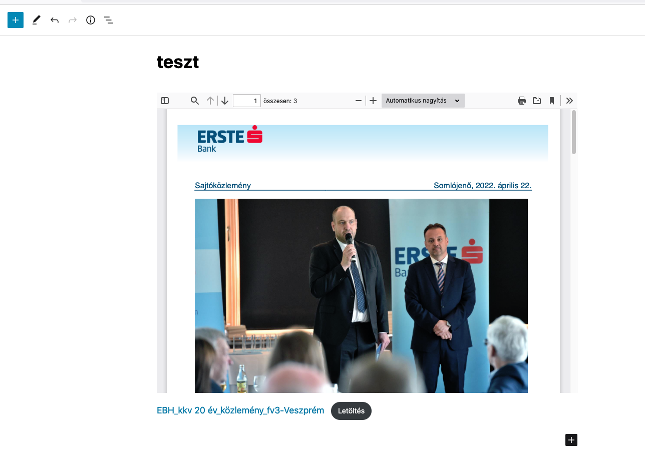

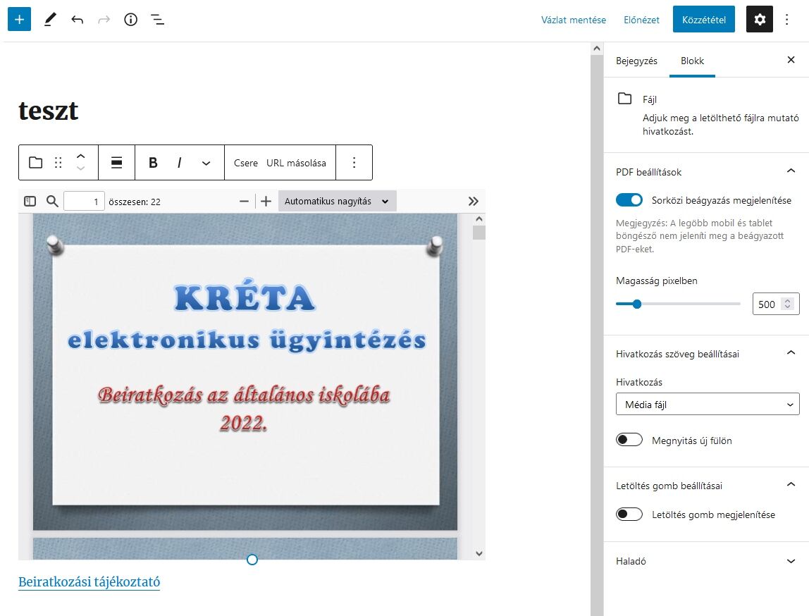

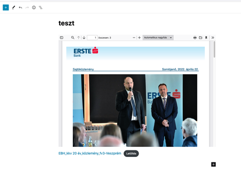

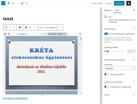

Feltettem a PDF Embedder bővítményt,
Az alap sablonhoz tartozó szerkesztőben is működik.
Csak feltöltesz egy PDF fájlt, és a jobb szélső menüben alapból be van kapcsolva a PDF sorközi beágyazás megjelenítése.Erre gondoltál?

Lehet hogy egy PDF Embedder plugin segíthet a gondon. -

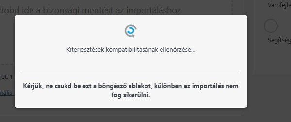

Rackhost a szolgáltató és kérdezném használja valaki a All-In-One WP migration mentő programot?
Az export az remekül megy import a visszatöltés az már nem nagyon lassú hosszú ideig dolgozik. Nem bírom kivárni.
Esetleg valaki tud rá valamit ,mit nézzek meg?
friss WP illetve az AIO WP migration is.

Másik iskola is jelezte, hogy ők sem tudnak képet beilleszteni, csak szöveget.
A KIFÜ csodás szerverén fut minden. Tehetetlen vagyok.
Van, aki tudna segíteni? Egy weboldal belépési adatait szívesen átadom, hogy ha valaki meg tudná nézni, miért nem sikerül képet beilleszteni az oldalra.
JSON hiba eléggé semmitmondó.
