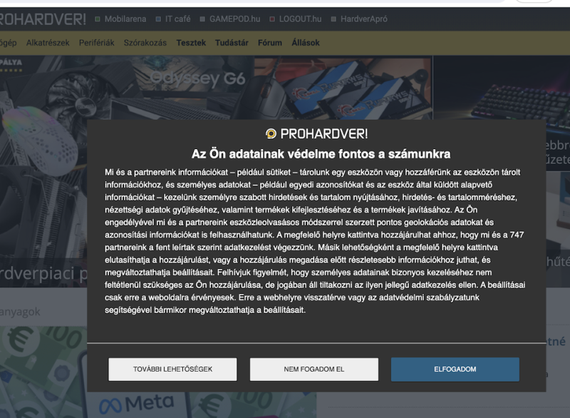

szijartg
Egyre több helyen látom az ilyen és ehhez hasonló adatkezelési okosságokat. Ezt mivel lehet WP-nél előhozni?

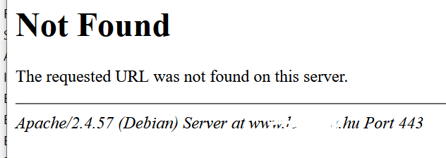

Teejay83
Segítsetek légyszíves mert nem értem a problémát,eddig nem találkoztam ilyennel
A wp sablon szerkesztőben az alábbi kép fogad,eddig itt megjelent a weboldalam kezdőoldala és csak belekattintottam utána a teljes kezdőoldal szerkeszthető volt vizuálisan. Miért nem jelenik most meg,mi az oka?
[hiba]
Köszönöm -

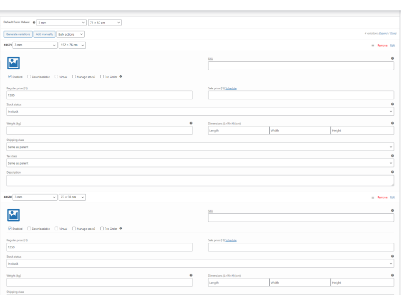

#57018880 #8862 üzenetére
Ha variable product-ra állítod, akkor már nincs base price, csak a variációknak tételesen.
Én is szívtam ezzel, ha van ár megadva és a készletezés nem verhet oda neki, akkor elvileg meg kéne jelenjen az ár. Illetve ami engem megszivatott, az a hucommerce catalog mode-ja.De én is pont hasonló témában kérdeznék:
Variable-ök megjelenítésére melyik addont javasoltok, amivel lehet komplexebb dolgokat is művelni? Pl. condition alapú megjelenítés, dinamikus árak, stb.
Eddig a "YITH WooCommerce Product Add-ons & Extra Options"-al próbálkoztam, de ennek is vannak hiányosságai. Pl. míg a vanilla wc-ben explicit meg lehet adni 1-1 változó árát, addig ebben nem (legalábbis nem jöttem rá) vagy akár kizárást sem enged mélyrehatóbban. Pl. 1-es option-nél kiválaszt x-et, akkor 2-esnél ne tudja y-ont. -
kuyarashi
WooCommercben a termékek létrehozása alatt vannak a variációk, amiket szeretnék használni. Korábban elkészített termékeknél működik is. Egy új terméket, ennek mintájára elkészítve viszont, felhasználói oldalról nem mutatja az árat. Mi lehet a probléma? (Variációkon belül meg van adva szerintem minden, ami ehhez kell, összehasonlítva a régen feltöltött termékekkel.)
