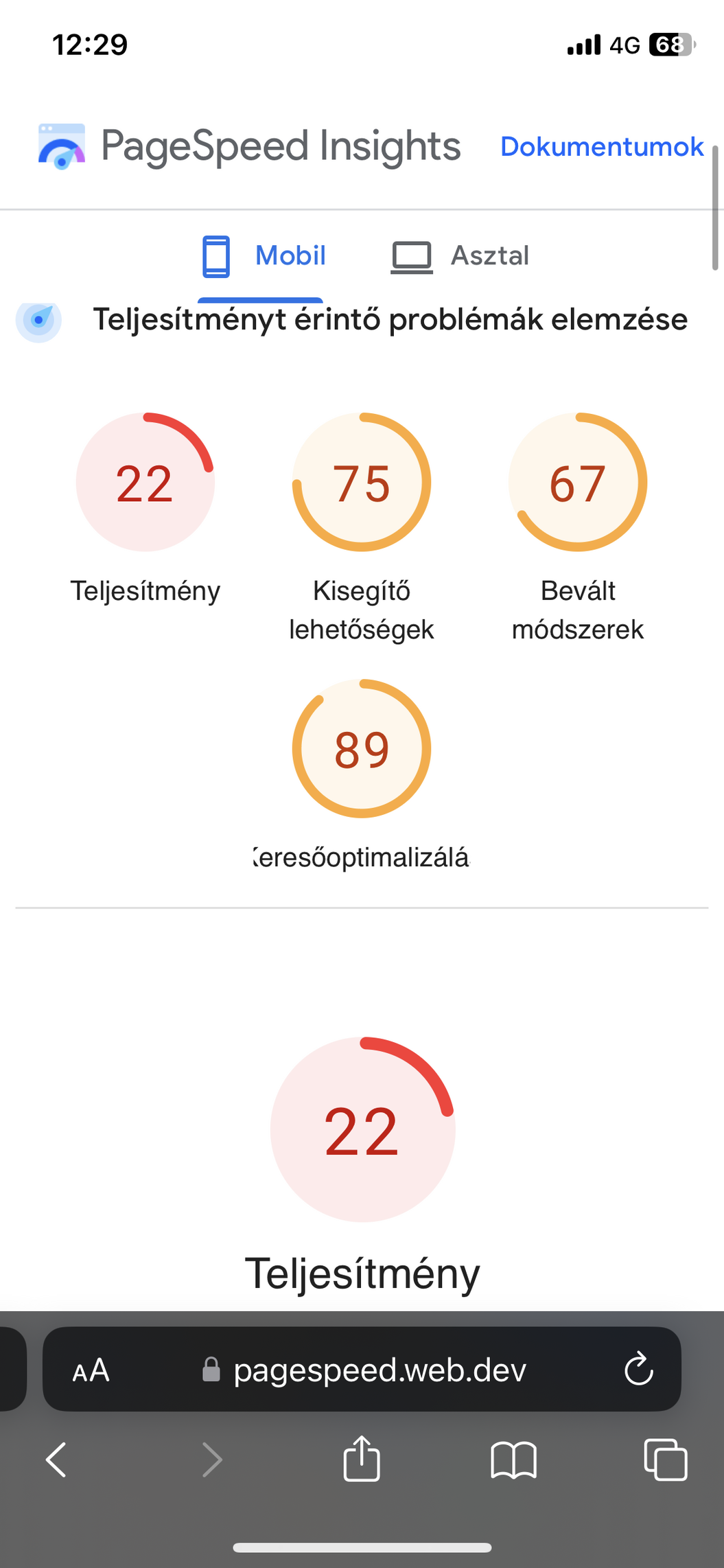

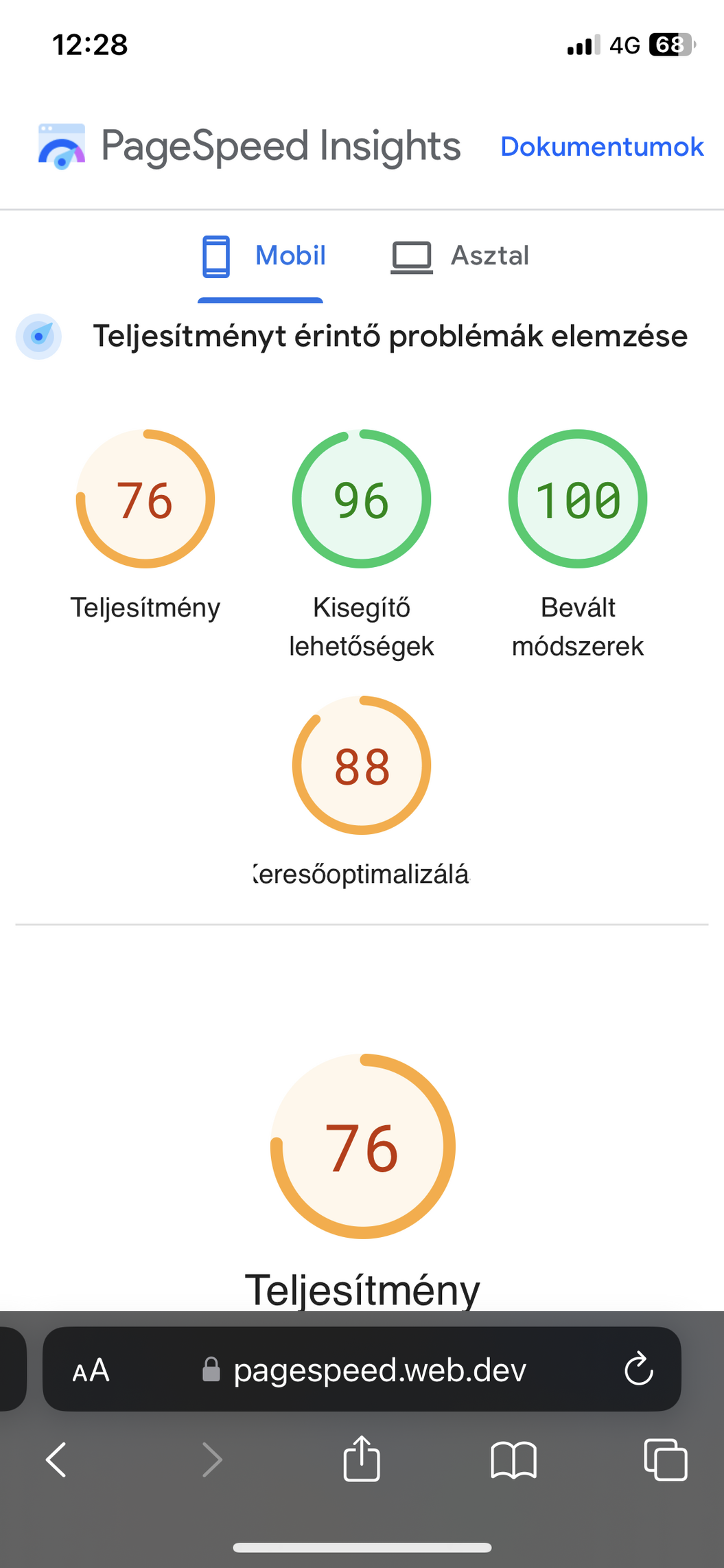

david199801 #8388 üzenetére
Én a Neve sablont használom, és amikor az Elementor-al próbálkoztam a meglévő oldalainkat modernizálni sajnos nagyon gyenge eredményeket kaptunk az oldalak betöltési sebességére.
Ezeken az eredményeken a Swift Performance ugyan javított, de közel sem akkorát hogy megtartsuk ezeket az oldalakat.Visszatértem a "hagyományos" manuális oldalkészítéshez, amit egy-két helyen a Gutenberg blokkszerkesztő használatával egészítettem ki és a cache plugin továbbra is a Swift Performance maradt.
Jelenleg is ezt a kombót használjuk és a Google PSI mobilra ezt, míg asztalira ezt a betöltési sebesség értéket adja.Ismerkedés képen csináltam un próbaoldalakat tisztán Gutenberg blokkszerkesztővel, amik ugyan valamivel "rosszabb" eredményt kaptak, de messze többet mint az Elementorral készített oldalakra kaptunk.
Szerintem érdemes a blokkszerkesztővel is próbálkozni. -

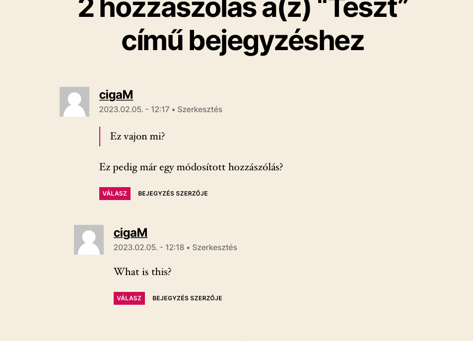

cigam
IvánGábor #8372 üzenetére
Nem, vagy egy teszt portálom, ahol kísérletezek, ott készítettem, szerkesztettem át 1-2 hozzászólást.
Nem kell külön válaszolni, megteheted, hogy az első hozzászólást folyamatosan frissíted, amolyan összefoglaló gyanánt. -

cigam
IvánGábor #8369 üzenetére
Miért kell ehhez táblázat?
Nem egyszerűbb válaszban beírni a szó jelentését? De akár módosíthatod is a hozzászólást:
Amiben alapból jól elkülöníthető a kérdés, és a válasz. Plusz ha bárki szerkesztheti ezt a táblázatot, hamar megtelik reklám robotok üzeneteivel, és akár törölhet is belőle egy gyökér. Talán jobb lenne egy kérdezz felelek oldal pl. [link] -

Most ismerkedek (újra) a weblap-készítéssel (gimiben és egyetemen már tanítottak ilyet, de azóta sokat változott a világ). Egy fotós portfóliót és blogot szeretnék összerakni, nézegetem az opciókat, nekifutottam a WP-nek, de létezik pár más céleszköz platform is (wix, squarespace, meg még pár). "Ha mégsem jönne be / mást választanék" elven még nem vettem domaint, tárhelyet, csak az ingyenes WP.com oldalon sandbox módban játszok vele - azon elgondolás mentén, ha sikerül valami olyat kihozni, ami már nem néz ki full ergyán, akkor úgy olvastam ki lehet exportálni, és jöhet a domain+tárhely+full WP oldal, ott beimportálom és onnan dolgozok rajta tovább; ha meg mégsem tetszik a WP vagy túl sok munkának ítélem a többihez képest, akkor nem vesztek sokat.
Namármost: valami bugba futottam bele, vagy tényleg annyira
sóherfapad a WP.com, hogy egy ingyenes theme-ben (Appleton), ahol az info alatt a fícsörök között elsőként ki is emeli a custom colorst, de amikor csak egy annyit próbálok rajta változtatni a block editorban styles / colors alatt, hogy háttérnek másik theme colort választok, erre már egyből azt írja, hogy "Your changes include customized styles that will only be visible once you upgrade to a Premium plan"? Appearance - Customize az Editorra mutat, CSS szintén premium-only. Oké, tudom, self-hosted WP.org-nál már szabad kezem lesz, de ez most tényleg ennyire kötött, hogy még egy színt se változtathatok meg rajta ingyen? -
