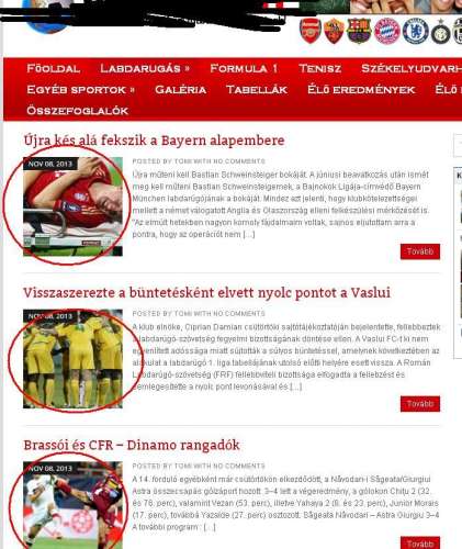

Pikaa
Köszi,ismerős segítségével megoldottuk valahogy. De még lenne egy újabb kérdésem hozzád,hozzátok.

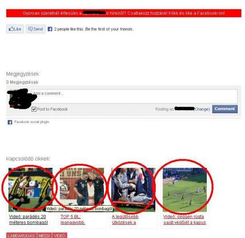

A képen a piros körökkel jelöltem be,hogy ha a cikk előtti képre rákattanok, a képet kinagyítja és nem a cikket nyitja meg. Ezt hogyan tudnám módosítani,hogy ha a képre rákattintok,akkor egyből nyissa meg a cikket?
LonGleY
Szerintem elég pontosan leírta. Arról van szó, hogy valamelyik böngésző kódelemzőjében megfigyeled a bizonyos elemekre ható attribútumokat, ki-be kapcsolgatod őket, megnézheted, hogy a szövegre mi van hatással, és ugyanezeket a kódokat megpróbálod a sajátra is ráhúzni stílusozással. A stílusozást stílusosan pedig a megfelelő css-ben teszed meg a szerkesztőben. :] Ez az a szint, ahol megkérdőjeleződik, miért miként szeretnél finomhangolni, ha még a html- és css programozás alapjaiba sem mászol bele. Bocs, hogy belepofáztam.
The DJ
A Wordpress szerkesztője az alapértelmezett CSS stílust rendeli hozzá a képaláírásokkal rendelkező képekhez a szerkesztési nézetben, viszont amint megnyitod a bejegyzést/oldalt úgy az aktivált téma CSS fájlja lép életbe és ha ott nincs erre vonatkozóan megadva semmi, akkor nem fogja a képed ugyanazt a stílust kapni mint amit a szerkesztőben látsz.
Ki lehet lesni mondjuk Firebuggal a szerkesztőből az ezt a kinézetet meghatározó stíluselemeket és utána kiegészíteni ezekkel a témád style.css fáljának megfelelő sorát.

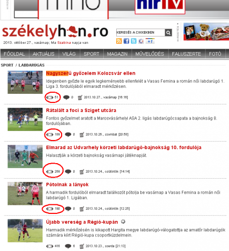

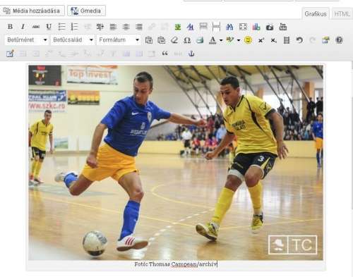

Pikaa
A wp bejegyzés szerkesztőbe okésan mutatja amit szeretnék,de közzététel után,már nem olyan..
Így szeretném:
És így néz ki:
Miért van ez?
html
[caption id="attachment_2848" align="aligncenter" width="640"]<img class=" wp-image-2848 " alt="fkszekelyudvarhely" src="http://sportbarat.ro/wp-content/uploads/2013/10/fkszekelyudvarhely1.jpg" width="640" height="425" /> Fotó: Thomas Campean/archív[/caption]
The DJ
Van bizony. Ha az általad is linkelt oldalt megnyitod, akkor felül a "Preview text" melletti mezőbe be tudsz írni szép magyaros mondatokat (például hogy Árvíztűrő tükörfúrógép) és rögtön látszik, hogy mely fontoknál van probléma az ékezetes karakterekkel. Azért szerencsére akad bőven olyan is, amelyik szépen kezeli őket.

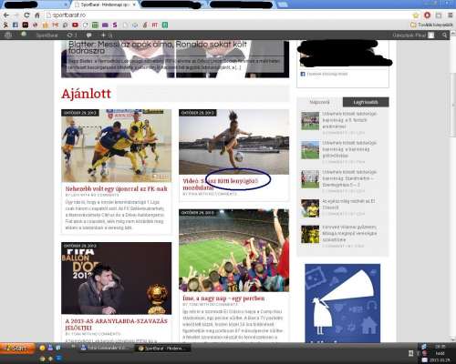

LonGleY
Én is ugyanezzel szívok, minden Google Fontos menüelem megtörik az ékezetes katakterek támogatottságának hiányában. Van vajon olyan köztük, amelyik normálisan alkalmazható magyar oldalakon?
The DJ
Ezek speciális betűtípusok, a Google font gyűjteményéből vannak behúzva az oldalra és a sablon készítői így adtak meg bizonyos elemeknek a megszokottaktól eltérő betűtípust.
Ha megnézed a forráskódot akkor láthatod is:
<!-- Google Fonts -->
<link href='http://fonts.googleapis.com/css?family=Open+Sans:400italic,700italic,400,700' rel='stylesheet' type='text/css'>
<link href='http://fonts.googleapis.com/css?family=Questrial' rel='stylesheet' type='text/css'>
<link href='http://fonts.googleapis.com/css?family=Bitter:400,700,400' rel='stylesheet' type='text/css'>
<!-- Google Fonts -->Ez a három alapértelmezettől eltérő betűtípus aktív az oldaladon.

LonGleY
Uhh, tényleg... :] Jól értetted! Köszönöm!

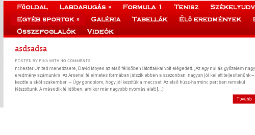

Pikaa
Erről az oldalról lenne szó:
Inkább csak a betűtípust szeretném megváltoztatni,mivel az "Ő" betű kicsit másképp látszik..
The DJ
A menü kinézetét, betűtípusát nagy valószínűséggel a style.css fájl módosításával tudod megváltoztatni. Ezt megteheted FTP-n keresztül, de a vezérlőpultban is van szerkesztő a "Megjelenés" résznél. Többet sajnos nem tudok mondani így látatlanban.
