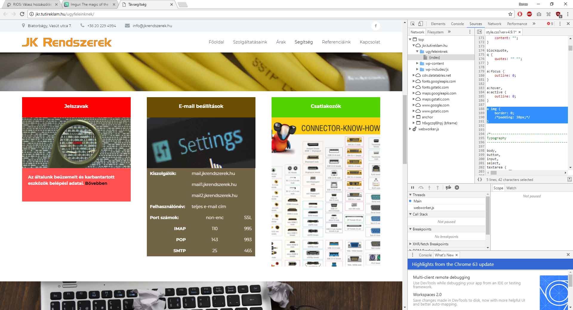

a connector know-how a probléma? a keret a kép körül? ha igen, akkor csak azért van ott, mert ha a kép maga a link, akkor a stlye.css 188. sora szerint 10px kerettel kell rendelkeznie. kommenteld ki, vagy ha máshol éppen kell ez a szabály, írj ide egy sajátot. [minta]
a img {
border: 0;
/*padding: 10px;*/
