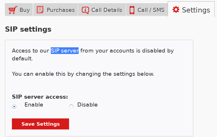

#23547
Regisztrálsz a legolcsóbb Delmont klónnál kereső, én álltalában az Usa-ban élő sógorom nevére regisztrálok
Az aktuális "best":
MegaVoip:
Hungary (Landline) Ft 0.313 Ft 0.397
Hungary (Mobile) Ft 3.125 Ft 3.969
Nincs kapcsolási díj!Account-ot feltöltöd, PayPal, bankkártya, stb.
Ezután,
Settings fül,
"SIP server access:" "Enable".
Lentebb "Add number", kitöltöd,
"Select type: Home" vagy "Mobile"
Verify gomb katt.
Következő oldal kiválasztod hogy szeretnéd megkapni a kódot:
"Verify by phone call" vagy "Verify by phone text message (SMS)" gomb.
Felhívnak a megadott számon, elmondja a számot,
vagy SMS-t kapsz,
ezt beütöd a következő oldalon.
"Next"Zoiper VoIP mobil (android) alkalmazás beállítása (PDF, ez épp a DIGI-é)
képekkel,
de a helyes beállításokat itt lentebb leírva találod, Delmont (Betamax) klónok esetén:A Szerk /Fiókok menü alatt válaszd a SIP fiók hozzáadását, majd állítsd be a következőket:
Fiók név: szabadon választható név
Szervercím: sip.voipblazer.com , ha más klónt használsz cseréld ki a nevet a 2db pont közt, az épp aktuálisra
Felhasználói név és Jelszó: amit regisztráláskor megadtál
A „codek beállítások” menüpont alatt kísérletezd ki épp melyik jó neked az adott telefonon, környezetben.Groundwire beállítása hasonlóképpen történik, nem részletezem
De itt egy YouTube videó a fiók hozzáadásáról -

Tölteném fel PayPal-ről a VoipBlazer számlámat. Aszonygya a vopipblazer honlapján:
Press the Next » button to continue.
semmiféle next button nincsen az oldalon!
Check out with PayPal van. Erre bökve meg hiba üzenetet ad már többedik próbálkozásra is (szintén voipblazer honlapon):Payment failed (131)
An error occurred. Please try again in 5 minutes or choose another payment method.Kezdek k*rva mérges lenni. Paypal számlámon van annyi pénz pedig.
