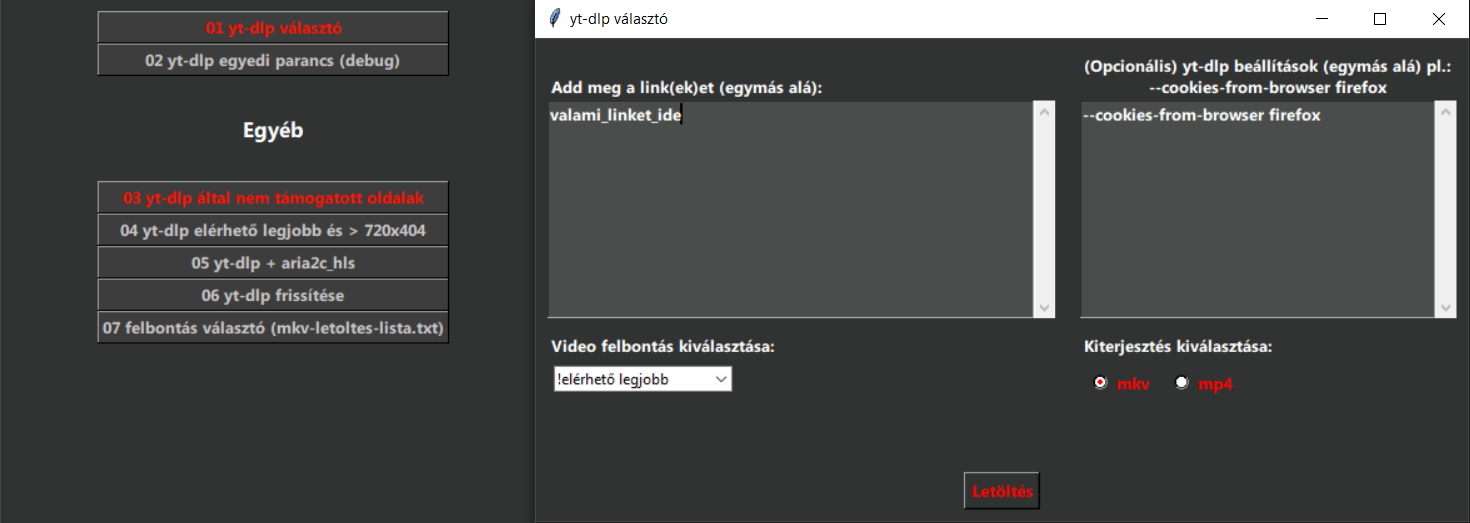

firefoxban bejelentkezel a yt oldalára a fiókkal ahol lejátszhatóak a privát videók
majd itt balra a link, jobbra ez:
--cookies-from-browser firefox
[kép]
írhatsz oda más böngészőt is ahova bejelentkezel, de nem ajánlom mert akkor a feladatkezelőben azt a böngészőt le kell állítanod arra az időre
firefoxnál meg nem06-os menü yt-dlp frissítése se árthat mert tegnap adtak ki egy új verziót
