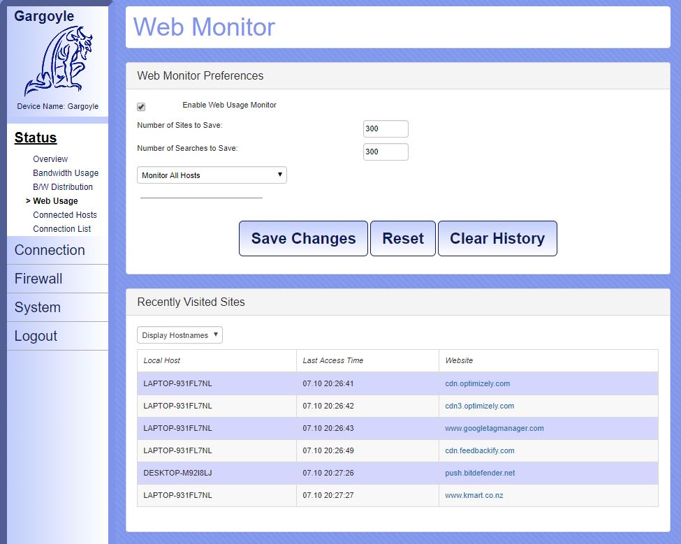

Szerintem a Gargoyle felmegy LuCI-ból is, mivel OpenWrt alapú... Bár, ma már a gyári is felmegy! Ha SSH-ból szeretnéd csinálni, akkor a parancs végén firmware van, Linux csak akkor kellene, ha éppen DD-WRT lenne a routeren!
dragon1993
Intruder2k5
#20234
Gargoyle -t hogyan kell felrakni ssh-ból ?
Mi van a parancs végén linux vagy firmware ? -
