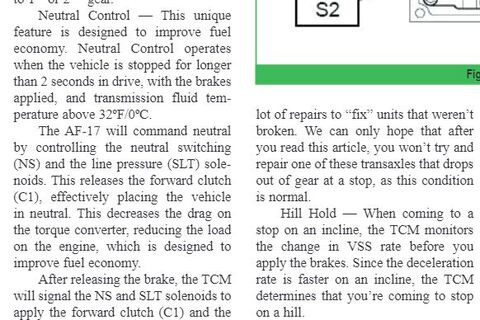

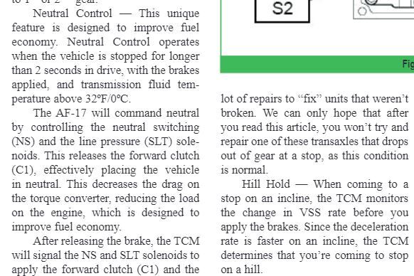

Ha viszont mar volt automatad akkor lehet foloslegesen koptatom a billentyuzetet mert tisztaban vagy vele, de a hiresztelesek es szervizajanlasok ellenere is erdemes az olajat cserelni benne.
Astra kirakja (Aisin Af17 váltó), onnan tudom hogy lassabban reagál induláskor és amikor koszos volt a fojtószelep akkor ugrált össze vissza az alapjárat amit csak megálláskor csinált. Meg lejjebb vette a fordulatot pár másodperc után.
Feltétele hogy 2 másodpercig a féken kell állni és a váltó meleg legyen. (kézifékkel NEM működik!)
Neutral Control rész, de ott van a Hill Hold is. Forrás : [link]
Hátránya hogy egy másodperc eltelik a fél oldása és az indulás után. Ilyenkor nem szoktam neki gázt nyomni mert megugrik. A Toyotánál a fék felengedése után egyből indul, igaz a kúszása jóval gyengébb.
A hegymenetállás valóban terheli a váltót, azaz melegíti. Az AF17-es gond nélkül megoldotta, úgy hogy a fordulatszámon sem látszott. Azt el tudom képzelni hogy valamelyik fékpánttal csinálta.
Az AF17 valami kicsi kompakt egyszerű váltó, aránylag olcsó is ahogy néztem.
A Toyotáét csak sejtem hogy U241e típusú amit erősebb járművekbe is raktak (250-esnek a 4 seb verziója) talán azért nem kúszik és gurul vissza mert kevés lehet a nyomaték alapjáraton. -
