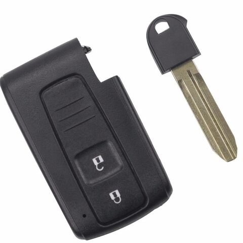

Kezd egyre jobban lemerülni a kulcsban az elem. (Toyota Verso)
Kell vmire figyelni vagy házilag is simán cserélhető? Ha jól láttam egy CR2032 van benne.
üdv: s -
