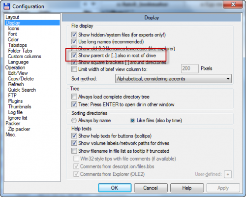

fatal`
Sk8erPeter
#1894
Én sosem használtam a ..-t a főkönyvtárban, ezért nem tudtam, hogy onnan hozzá lehet férni. Szóval lehet, hogy ez működik a régebbiekben is.
Igen, erre a pluginre gondoltam.
Hasznos cucc. -

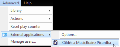

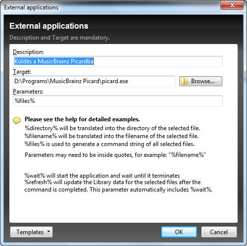

Sk8erPeter
Sk8erPeter
#1865
Rájöttem, hogy tudom a Helium Music Managerből a kiválasztott fájlokat közvetlenül a MusicBrainz Picardba küldeni!
Van egy olyan menüpont, hogy Advanced > External applications. Itt az Options...-re rákattintva hozzáadhatók külső alkalmazások, valamint a megadandó paraméterek:
és ennyi.
Kiválasztom a megfelelő fájlokat, majd rákattintok az általam létrehozott Advanced > External applications > "Küldés a MusicBrainz Picardba" menüpontra, és pont az történik, amit korábban szerettem volna: egy szűrt listában előforduló fájlokat közvetlenül át tudok küldeni a MusicBrainz Picardba.
Itt valamiért nem is jelentkezik az a probléma, ami a korábbi parancssori (cmd.exe) paraméterezésnél jelentkezett.
Annak az okát még nem tudom, de a lényeg, hogy ez pont megoldotta a problémámat.
fatal`
Sk8erPeter
#1865
Igen erre gondoltam. Nem konkrétan parancssorra gondoltam (bár az is működőképes), hanem egy kicsi alkalmazásra, ami betölti a textfájlt, ciklussal végigszalad a sorain és hívogatja az exét. A végeredmény lényegében ugyanaz. A parancssor nem hiszem, hogy korlátot jelent, ez inkább egy bug lehet a szoftverben. Nem használok ilyesmit, így nem tudom, csak egy ötlet volt, ezekszerint sajnos nem működőképes.

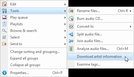

Sk8erPeter
Fire/SOUL/CD
#1830
Na, köszi megint az ajánlást, és bocs, hogy csak most reagálok érdemben, nem akartam addig írni, amíg fel nem térképezem a szoftver lehetőségeit, hogy ne oda-vissza-kérdezgetés legyen belőle.
A Helium Music Manager tényleg egy nagyon igényes program, kellemes felülettel, iszonyú sokat tud, lehet használni hozzá MSSQL és MySQL adatbázist, nagyon komoly tagelési (és akár ez alapján fájl-átnevezési) lehetőségek vannak benne, rengeteg szempont szerint lehet rendezni, kategorizálni a zenéket, szóval eléggé ott van. De a probléma az, hogy sajnos pont azt a célt nem tudja kielégíteni, amit szeretek a MusicBrainz Picardban, hogy metaadatokat küldjön el az adott zenéről a MusicBrainz szervereinek, ami az - amúgy közben publikussá tett - elég bőségesen feltöltött adatbázisából kotorászva talál egyezőségeket bizonyos fájlokra, és egész jó hibaaránnyal dolgozva fel is kínálja az adott számhoz potenciálisan tartozó tageket, amit aztán eldönthetek, hogy elfogadok-e vagy sem.A Helium Music Managerben van egy "Download artist information" menüpont:
nos, ez készít egy ún. audio fingerprintet, tehát legenerál egy ún. AcoustID-t, és ezt menti is, ezenkívül megpróbál leszedni az adott előadóról információkat (pl. comment tagbe tesz egy rövidebb leírást az előadóról), de ezenkívül nem keresgél a konkrét adatokra.
Konkrétabban a dolog menete:
Generating AcoustID:
aztán "Looking-up MusicBrainz ArtistID":
utána van egy "Downloading artist data (<<XYZ előadó>>) - file 325/1382" vagy hasonló, de magát a potenciális tageket sajnos nem szedi le.
Legalábbis én hosszas keresgélés után sem találtam ilyen lehetőséget.
Ha mégis tudsz ilyenről, ne kímélj.Amit még ezenkívül nem találtam meg egyelőre, hogy hogyan tudok bizonyos kategórián belül lévő fájlokat NEM playlistbe exportálni (eddig csak azt találtam), hanem simán generálni egy gyűjtőfájlt pl. a fájlnevekről, hogy esetleg ezt használjam fel a MusicBrainz Picardnak paraméterként való beadáshoz.
Bár ha tanulmányoznám a Heliumnál az azóta MySQL-be beállított adatbázis szerkezetét (majd átállítom MSSQL-re, de most épp nincs telepítve az az adatbázis), biztos jó sok tökölés után rájönnék, hogyan generáljam le a megfelelő query-vel a nekem szükséges listát, de csak van egyszerűbb módszer.
(Na meg a playlistből nekem nem kellő infókat regexpekkel kiszedésnél is.)+ (#1834) hunfatal :
Ha jól értettem, arra gondoltál, hogy parancssorból indítsam el a progit, úgy, hogy paraméterként beadom neki a megfelelő fájlneveket, teljes elérési úttal. Az ötlet jó, tényleg működik, pont azokat a fájlokat kapja paraméterként a MusicBrainz Picard, amiket beadtam, csak az a gond vele, hogy van egy bizonyos korlát, amennyi fájl beadható neki, vagy simán a karakterek száma levágódik a parancssori argumentumnál, ezt konkrétan nem tudom, melyik korlátozás az oka (a szoftver vagy pedig maga a parancssor jelent szűk keresztmetszetet ilyen tekintetben).
Igazából az lenne a jó kombináció, ha össze lehetne gyúrni a MusicBrainz Picardot és a Helium Music Managert, mindkettő előnyeivel. A MusicBrainz Picardnak a lényegén túl (AcoustID és egyéb metaadatok alapján tagek keresése), ami elég jól működik, maga a felülete elég ostoba, szóval túl sok lehetőséget nem kínál. Most az alternatívaként felajánlott szoftverek listáját kezdtem el nézegetni, letöltöttem onnan pár progit, de eddig nem váltotta be a reményeket, amit igazából pont szeretnék (szűrni bizonyos tagek hiányára, aztán ezen lista alapján lekérni a számhoz potenciálisan tartozó tageket).

A MusicBrainz Picard amúgy úgy működik, hogy feltölt valami "audio fingerprintet", és ez alapján veti össze a szerveren lévő adatbázissal, hogy ez vajon melyik zenefájl. Néha hibázik, de általában egész hatékony.
Gondolom ilyesmi módon megy az általad ajánlott Helium Music Manager is. De majd megnézem a honlapján.
Sk8erPeter
Hát egy olyan programot kb. 5 perc alatt lehetne írni, de attól még a fájlok a MusicBrainz Picard progiban nem lesznek megnyitva.
Szóval érted, az a cél, hogy abban a progiban szelektív módon legyenek megnyitva a fájlok, és lehessen őket szépen tagelni (de még inkább tageltetni a szerverrel, amiről a metaadatokat általában elég korrekt eredménnyel lehúzza, úgy, hogy a saját fájljaimról bizonyos adatokat feltölt, és összeveti az adatbázisával), ahhoz meg be kéne húznom oda a fájlokat, nem komplett könyvtárakat akarnék megnyitni, meg persze a többszázat nem kézzel szeretném kijelölgetni.

Van arra lehetőség, hogy megadva fájlneveket, több könyvtárból is kijelöljek fájlokat? Konkretizálom, mert így még nem túl érthető: van egy fájllistám egy txt-ben teljes elérési utakkal, ebből az összes fájlt szeretném kijelölni pl. TC-ben, hogy aztán ezeket a fájlokat drag'n'droppal egyszerűen behúzzam egy másik alkalmazásba - ezzel megnyitva ott ezeket a fájlokat.
Azt tudom, hogy van az a lehetőség, hogy több könyvtárat is meg tudjak nyitni, fájljait listázni, ha kijelölöm a megfelelő könyvtárakat, majd nyomok egy Ctrl+Shift+B-t. De van arra is lehetőség, hogy ezen a listán belül (ti. több megnyitott könyvtár tartalma ömlesztve) egy hosszú elérésiút-lista alapján (többszáz fájl, de persze ezt részletekre tudom bontani, ha korlátba ütköznék) kijelöljek bizonyos fájlokat?Ez lenne a kérdés, de még jobban konkretizálom, hátha valakinek beugrik esetleg TC-n kívüli megoldás is.
Van az általam igen kedvelt MusicBrainz Picard program, amiben kifejezetten CSAK azokat a zenefájlokat szeretném megnyitni, amelyek nincsenek normálisan tagekkel ellátva (előadó, cím, stb.). Nos, van az ilyen fájlokról egy listám elérési utakkal, ezeket szeretném megnyitni.
Először az jutott eszembe, hogy nyomok egy Ctrl+O-t, megnyílik a Windows szokásos fájlmegnyitó dialógusablaka, egyszerűen itt a "File name" mezőbe bedobom az elérési utakat idézőjellel, szóközzel ellátva (pl. "fájl1.mp3" "fájl2.mp3" "fájl3.mp3"), ahogy látható, amikor az ember több fájlt kézzel kijelöl, de ez nagyon korlátos, túl kevés karaktert fogad be. Viszont a programba bedobás az működőképes lenne, ezért gondoltam rá, hogy TC-ben egyszerre kijelölöm azt a sok fájlt, csak odáig nem jutottam el, hogyan kéne kijelölni ennyi fájlt az elérési utaktól függően.Lehet, hogy valami nem ugrott be eddig, szóval jól jönnének ötletek.
Köszi! -
