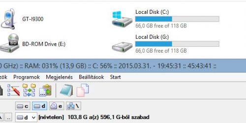

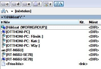

Helló!
Van valami megoldás arra, hogy a total commander 8.51 lássa ha telefont csatlakoztatok a gépre?
Rádugtam egy lg f6-ot, rajta beállítottam, hogy média szinkronizáció, és semmi.
VISZONT, ha a windows 10 beépített file explorerében nézek szét, akkor ott lesz egy mobil meghajtó, amivel már hozzáférek a telefon mappáihoz, miközben a TC-ben sehol se találom, még a hálozat meghajtónál se.
Köszönöm!

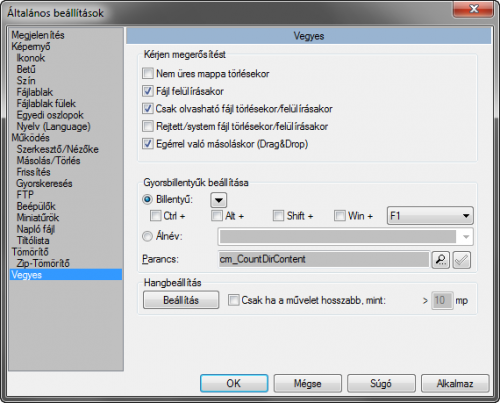

Kernel
Tejinashi #2378 üzenetére
A kérdező 2009 novembere óta talán már túljutott a problémán, egyébként a megoldás szerintem a cm_CountDirContent belső parancs alkalmazása.
Nekem az F1 billentyűn van, de lehet Space-re is, ha valakinek úgy jobban tetszik. (Nem jelent hátrányt az F1 felhasználása, a Súgó a jobb sarokban is elérhető.)
Esetleg még azt érdemes tudni, ha elindítok egy méretszámolást, de meg akarom szakítani, Esc billentyűt kell nyomni.

tPedro_
Van arra lehetőség TC-ben, hogy a Windows intézőhöz hasonlóan meg tudjam jeleníteni a csatlakoztatott eszközöket is a meghajtóválasztásnál, pl. mobil/tablet stb.
Egyszerűbb lenne így kezelni (másolás főleg ill. törlés) ezeket az eszközöket, mint intézőn keresztül.Köszi előre is.

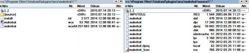

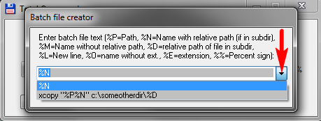

Kernel
Kipróbáltam, a plugin telepítése után még nincs ini fájl, csak amikor elvégzem az első feladatot, megjegyzi a beírt paramétert.
Hogy nálad miért nem jegyzi meg, az külön kérdés, most így nem jut eszembe, van-e az előzmények megjegyzésére vonatkozó TC beállítás.
De azt meg lehetne próbálni, hogy készítesz egy makebat.ini fájlt, ezzel a tartalommal:
[oldstrings]
0=%N
1=xcopy "%P%N" c:\someotherdir\%D
[options]
oemcharset=0Vagy elég bele a 0. sor is.
Konfigurációs fájlokat én mondjuk a TC mappában tartom, de az AppData törlés elvileg alaphelyzetbe hozza, vagy elég lehet átnézni a wincmd.ini tartalmát is, törölni a nem kívánt bejegyzéseket.

Kernel
Nálam azt megjegyezte, lehet kattintani, listából választani:
De egyébként itt tárolja a listát:
TC\Plugins\wcx\makebat\makebat.ini
[oldstrings]
0=xcopy "%P%N" c:\someotherdir\%D
1=%N
[options]
oemcharset=0Értelemszerűen lehet módosítani, hogy a másik kerüljön a 0. helyre, ha úgy jobb:
[oldstrings]
0=%N
[options]
oemcharset=0Vagy törölhető teljesen a zavaró sor.

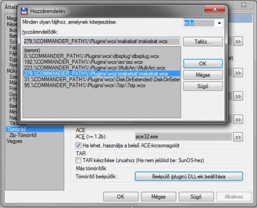

Kernel
Nekem a wincmd.ini fájlban kétféle kiterjesztésre is be van állítva:
[PackerPlugins]
bat=279,%COMMANDER_PATH%\Plugins\wcx\makebat\makebat.wcx
m3u=279,%COMMANDER_PATH%\Plugins\wcx\makebat\makebat.wcxWincmd.ini tartalmát induláskor olvassa be a TC, tehát újraindítást igényel, vagy legjobb, ha nem fut a program, amikor átírod, mert leállításkor ment bele.
Vagy itt is át lehet írni:
A fájlokat kijelölöm, mintha be akarnám csomagolni, m3u választható:
Ennyi a paraméter és működik:

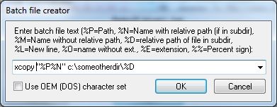

Köszönöm! Bár csak a "plugint" próbáltam, ott nekem és csak *.bat-ba menti, ami egyszerű átnevezéssel m3u-ra megoldható.
Viszont alapbeállításokkal (minek módosízásához nem értek)
Ebből: "01 - Love Grenade.mp3"
Ezt csinál: "xcopy "e:\Zene\Ted Nugent\Ted Nugent - Love Grenade\01 - Love Grenade.mp3" c:\someotherdir\"
Ok, nem gond a szerkeszt-csere a txt-ből, de hát ha lehetne úgy "paraméterezni" hogy jó legyen. Látom ám hogy ez DOS, de sajnos azt már elfelejtettem.... -

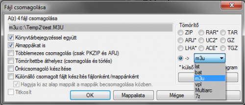

Kernel
Régebben használtam ezt a tömörítő plugint, bat és m3u fájlokhoz is:
http://totalcmd.net/plugring/makebat.html
Vagy van a manuális módszer, amikor a fájlokat kijelölöm, neveket vágólapra másolom, erre van egy TC parancs a menüben is, vagy ikont is lehet csinálni az eszköztárra.

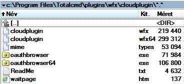

VGYke
Sziasztok! Itt van ismerteve a Cloud beépülő.
Nem egy beépülőtt telepítettem már, ez "települt" is:
csak képtelen vagyok életre kelteni.
Ezt írják: "A hálózatokba belépve egy Cloud mappát láthatunk".
Belépve, nyoma sincs a Cloud mappának:Mi lehet a baj?
Kernel

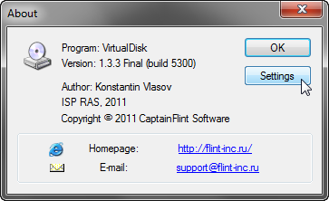

Hogyan lehet a VirtualDisk-et magyarra állítani?
Csak úgy sikerült. hogy átneveztem a magyart VD_eng.lng-re.
Gondolom nem ez a módja. -

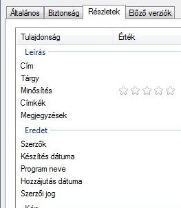

http://www.totalcommander.hu/archives/2156

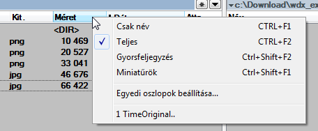

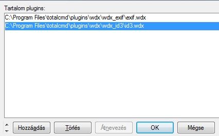

A beépülők közül az Exif infó plugint telepíteni kell, majd a nézetben az egyedi oszlopbeállításokban készítünk egy saját nézetet.
A beállítás a fejlécen jobbklikk útján is elérhető:

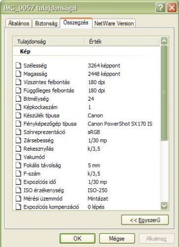

VGYke
Sziasztok! Telepítettem a képekhez tartozó tartalom beépülők közül az Exif alkalmazást (Digitális fényképek EXIF adatait jeleníti meg a fájl ablakban. Expozíció, rekesz, ISO, stb).
A telepítéssel nincs baj:
De mit is fog csinálni ez nekem? Azt vártam hogy innentől kezdve egy képre kattintva jobb egérgombal, Tulajdonságok/Részletek alatt meg fogja mondani nekem, hogy a kép mikor készült. De nem mondja meg:
Mit tudok rosszul, mit nézek be?
Hozzáteszem, digitális képekhez abszolút nem értek... Tudtok tanácsot, információt adni? -
Panthera
daninet #2318 üzenetére
Én ilyet vettem észre (alapvetően xp alatt, de ha jól emlékszem a 7 is érintett)...
Egy sima felhasználó lép be, csatlakoztatva van x hálózati meghajtó, én meg rendszergazdaként indítom el a TC-t. A meghajtó megjelenik, de be kell írnom újra a felhasználónevet és a jelszót.Nagyon idegesítő, de nem jöttem még rá, mi okozza.
Kernel
daninet #2316 üzenetére
Wincmd.ini fájlban, a [Configuration] szekció alatt, ha szerepel egy ilyen sor (vagy létrehozom):
[Configuration]
Allowed=CDEFGHIJKLMNOPQRSTUVWXYZ\Ezzel szabályozni tudom a látható betűjeleket. Vagyis amelyik nem kell, azt kitörlöm.
Csak az a gond, ha ez a sor hiányzik (alapból nincs is ilyen) minden betűjel látható, így nem sok reményt fűzök hozzá, hogy ez rajtad segít, de attól még lehet ellenőrizni.

http://www.ghisler.com/faq.htm
Ebben viszont megtaláltam az előzőleg említett billentyűparancsot az Operation / Keyboard Layout résznél.

Ha csak létrehozni szeretne egy fájlt (mint a jobb gombos menüben), meg lehet oldani az eszköztáron. Új elem létrehozása után így kitöltve működik (most néztem).
Parancs: cmd /c type null >
Paraméter: ?%N
