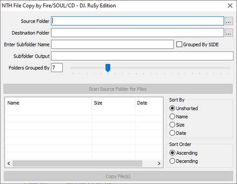

DJ. Ru$y
#3226
Láttam, hogy tegnap még beszélgettetek róla, ezért este -volt 1-2 óra szabadidőm- megírtam a progit...
Normál üzemmód (ahogy kérted korábban) | Eredmény
Grouped By SIDE üzemmód | Eredmény
Ami hiányosság és fontos lehet
1. A progi nem kér Admin jogot
2. A progi nem ellenőrzi, hogy van-e elég hely a célmeghajtón
3. A progi nem ellenőrzi, hogy a cél mappában van-e legalább 1 mappa (nem lehet), így mindig egy üres mappát adj meg, vagy hozz létre újatTermészetesen, ahogy lesz időm, javítom a 2-3 pontot, az 1. pont az csak info, nem hiszem, hogy kellene admin jog... Persze még párszor átnézem alaposan, mert pl van nyelvi gond is, pl unshorted helyett unsorted stb stb, de alapvetően nem sok javítani való lesz.
Ha érdekel a progi, írj...
UI: A Casette szót azért csak sikerült elbaxarintanom Castette-re, de sebaj...
