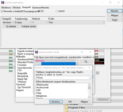

Dirsizecalc-cal megoldható. Nálam pl. szürke az üres könyvtárak neve. A megoldás hoz a Beállítások - szín - fájtip. színek. Itt új, adsz neki egy nevet, nálam "Üres" szerepel, a kijelölés deffiniálásánál beállítod a képen látható módon. Mentés, választasz egy színt és kész is. Az eredmény szintén látható a képen jobb oldalt alul, a "Resource Hacker... " könyvtár pölö üres. Talán ez a megoldás is megfelel, bár nem az ikon mutatja, hogy üres-e, vagy sem

Keresővel találtam egy ilyet:
http://totalcmd.net/plugring/emptycheck.html
De nem tudok most rájönni, hogyan működik, milyen "data fields"-ről beszél például:
The plugin implements data fields containing information on whether directory contains files and/or subdirectories. All the fields are loaded in the main execution thread, therefore they can be used for highlighting schemes without the "delayed coloring" effects. Please note, however, that it might cause significant slowdown when navigating file system, especially if you encounter directories with large amount of subdirectories inside them.
A tömörítvényben van egy HTML-fájl, abból idéztem.

Sziasztok, a TC-ben meg lehet oldani, hogy a mappa ikonokon látszódjék, ha nem üres?

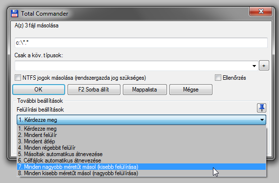

Sikerült megoldanom a másolási problémát. Ha kikapcsolom az általános módszert, akkor nem akasztja le a kiszolgáló gépet:
...a problémát továbbra sem tudom, hogy hol lehet: TC bug, router hiba, ethernet adapter driver bug?...
